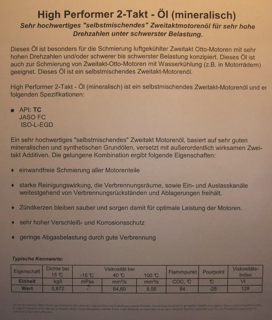

  • Fettkimme
    DER Vorbesitzer
    16,842
    3,352
    • April 23, 2009 at 22:29
    Wie immer ...im Dutzend billiger
    Tu dich mit ein paar Leuten zusammen und order ein 20 oder 60 Liter Faß
    Damit du keine Äpfel mit Birnen vergleichst....FAKTEN FAKTEN FAKTEN
    und immer an den Roller denken ...... :D
    Für das Öl deiner Wahl kannst du dir die Kennwerte vom Hersteller zufaxen bzw. Mailen lassen.
    Dazu sind die verpflichtet......
    Sieht dann neben all dem Blabla in etwa so aus
    Anhand von Eckwerten wie Flammpunkt,Viskosität und Öldichte kann man die Öle Qualitativ schon ganz gut vergleichen.

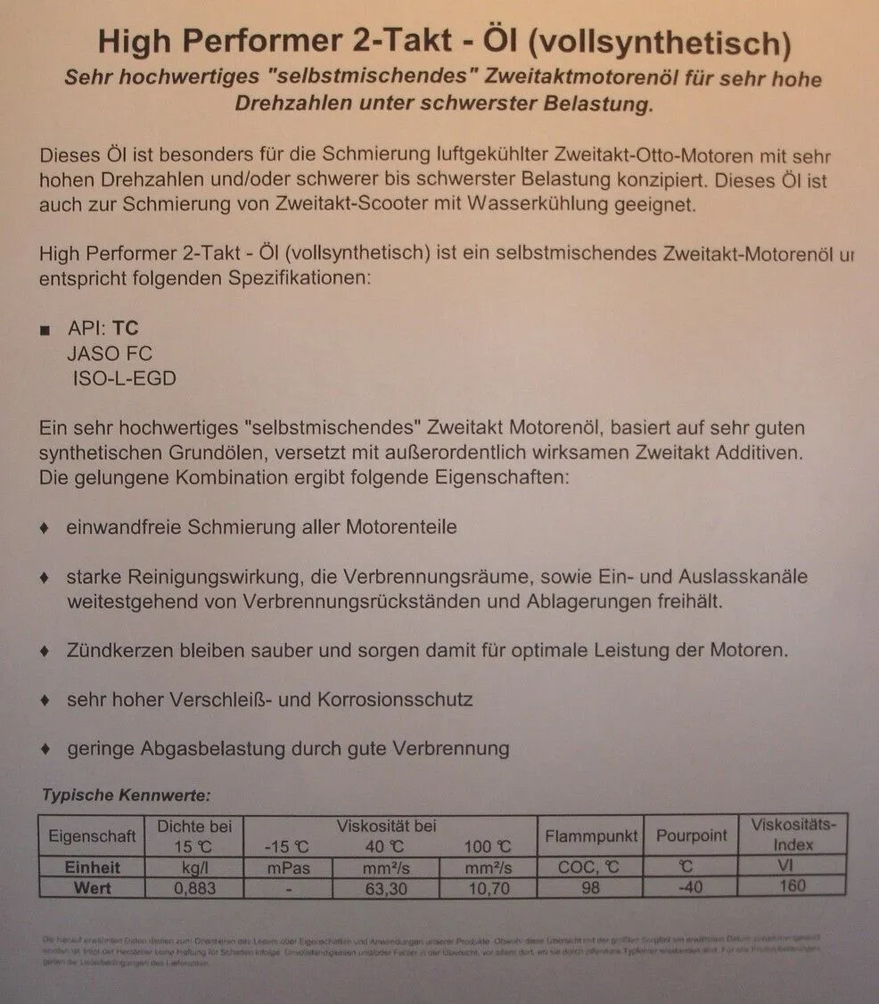

    Das ist natürlich nur die halbe Miete siehe Wiki
    Trotzdem hier mal der vollsynthetische Pedant der gleichen Firma
    Ob die relativ geringe Abweichung einen Preisaufschlag von ca. 40 % rechtfertigt überlasse ich mal dir.
    Mit knapp 5 Talern bei 20 Liter Abnahme ist der Preis immer noch sehr niedrig.
    Besorg dir einfach mal die Datenblätter von Motul , Bel-Ray ,Castrol usw und lies zwischen den Zeilen.
