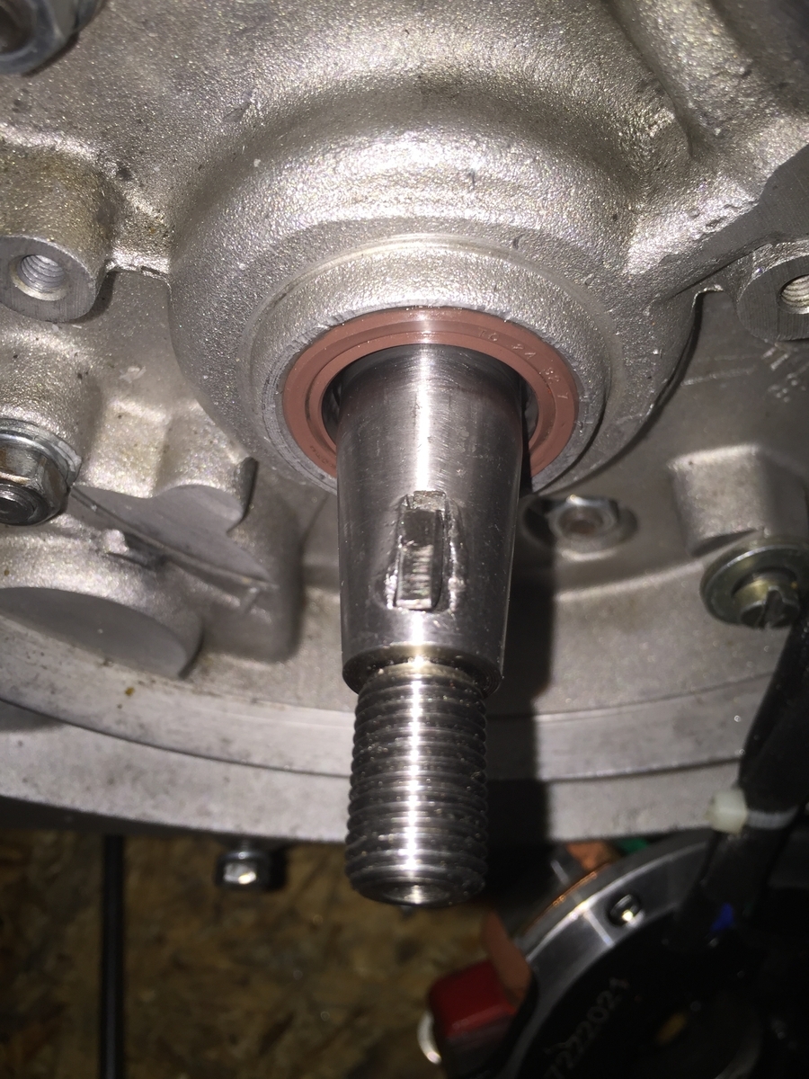

    Zitat von Kawitzi
    "Nur das mit dem Polradkeil verstehe ich nicht. Wie kann das so kacke aussehen nach einmal Kicken? ist mir irgendwie unverständlich. Was wurde den da für ein Butterzopf Stahl bei der Kurbelwelle verwendet?
    Normalerweise braucht es schon grobe Gewalt damit die Nut in der Welle so aussieht... normalerweise bricht der Keil aber die Nut lässt dies relativ kalt..."
    Genau die gleich Frage würde ich mir auch stellen wollen... Mir ist letzt auch beim ersten Kick dieser drecks Nutkeil abgerissen(der Gang ist dabei reingehüpft), aber bei mir lief der Motor nicht mit und sprang erst gar nicht an...

    Sehe da sehr viel Fett auf dem Konus, hoffe das hast du vor der Montage abgewischt, ansonsten könnte das Wegscheren daran liegen, das nur der Keil den Magneten getragen hat…
    Nein, das hab ich tatsächlich so gelassen =O
    Edit: auf dem Konus abgewischt und mit Bremsenreiniger fettfrei gemacht, aber auf dem Kugellager gelassen. Kann sein, dass es wieder rausgedrückt ist und der Konus wieder schmierig wurde

    • October 7, 2021 at 18:56
    • #14,349
    Falls das nicht ironisch gemeint war könnte es daran gelegen haben, die Klemmung ist nicht so genau, hab bis dato fast alle nachgearbeitet bzw die Bohrungen vom Magneten etwas vergrößert…

    Ich vermute, dass ich den Keil nicht sauber durch die Führung des Polrades bekommen hab. Er muss sich verkeilt haben, sonst kann ich mir diesen Schaden so nicht erklären. Das Polrad lief unrund als ich es abzog.
    Oft bin ich ironisch, in diesem Fall mal tatsächlich ernst da ich Eure Expertise schätze

    • #14,352
    Das passiert natürlich auch, das der Keil beim Montieren aufschiebt, dagegen hilft, einmal ohne Keil montieren, Gewindelänge messen, mit Keil sollte das Maß dann gleich sein…

    Zitat von Braver
    rassmo  mono @all - Ich brauche dringend die Rubrik Aufreger des Jahres! Was gerade abgeht ist nicht normal!

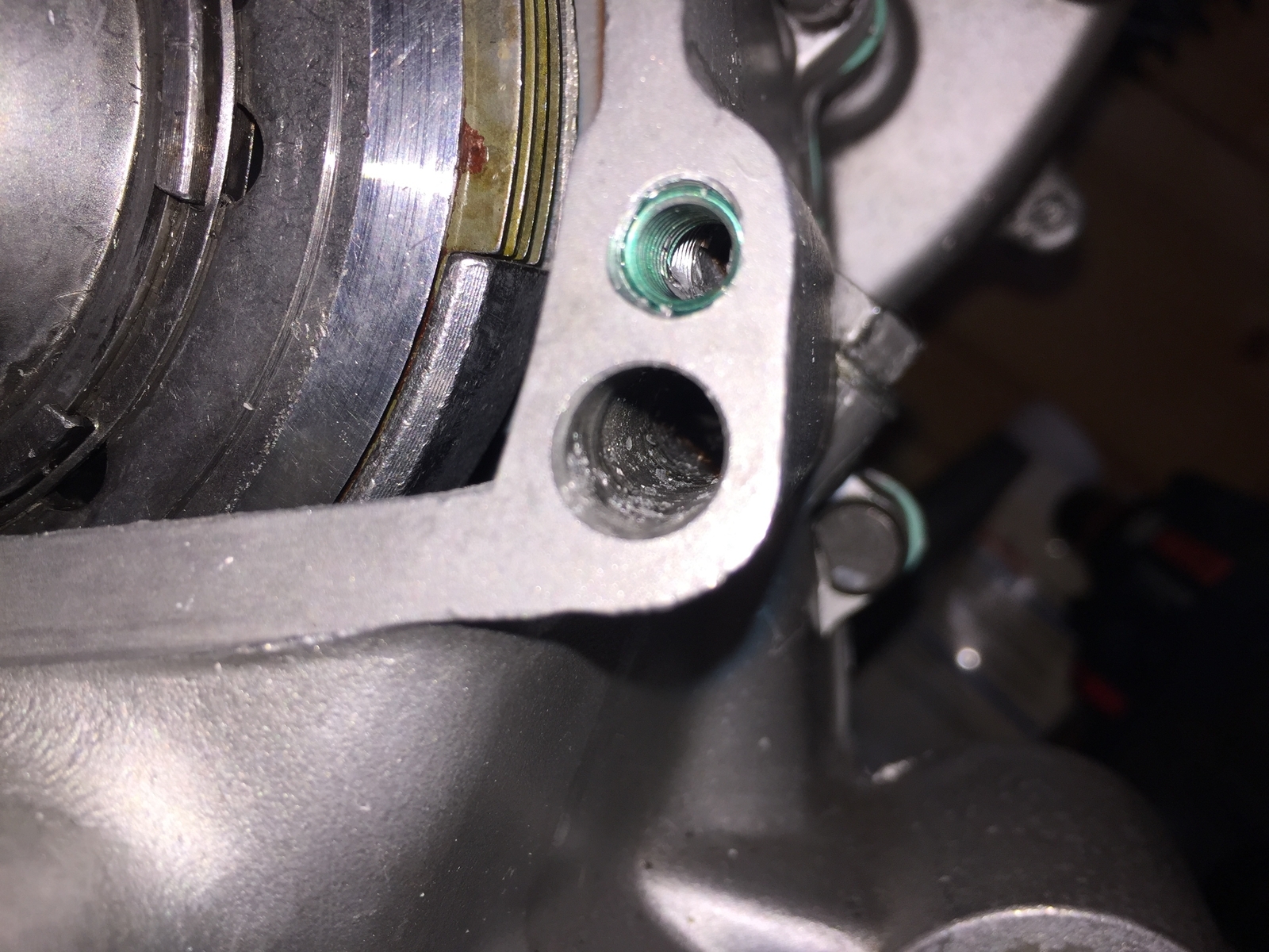

    Alles, einfach alles was ich gerade anfasse vermurkse ich.
    Nicht nur, dass ich den Wellen-Dichtring falsch herum eingebaut habe (wie dicht muss man da sein?) und noch mal spalten musste. Nicht nur weil ich das Kupplungsdeckelgewinde geschrottet hab. Das Gewinde dann zwar nachgeschnitten, aber auch zum Ölführungskanal durchgebrochen bin, den dazugehörigen Helicoil, der eigentlich die Lösung des Problems sein sollte zweimal ansetzen musste damit er nicht klemmt.
    Der Höhepunkt war gestern Abend. Kick Versuch 1 im Motorständer- metallisches Geräusch -> Keil abgeschert -> Kurbelwellenstumpf und Führung Halbmondkeil geschrottet. Die schöne neue Kurbelwelle! :-1
    Ich krieg voll den Rappel. Aber es hilft nix - alles nochmal auf los.
    2015 habe ich die Möhre zusammengebaut - alles ohne Probleme. Was ist hier los? Zuviel gekokst? (Ich wüsste davon), holt es mich ein die Grüne gewählt zu haben? Wie spricht man die Grüne eigentlich Gender gerecht aus? Grün*Innen? =O (Push Analena, Push)
    Strategie jetzt: wenn ich weiß wie ich es mache, entscheide ich mich einfach für das Gegenteil, dann müsste es ja klappen. :D
    Wenn du mir erlaubtst deinen Aufreger zu erweitern.
    Du hast den falschen wellendichtring verbaut.
    Mit deiner Welle bräuchtest du den 20x32 und du hast den 24x32 verbaut.
    Hättest du so also nie im Leben angekommen.
    :-2

    Du hast Recht! Dann lohnt sich das Aufmachen wieder! =O
    Ich kann es mir nur so erklären, dass ich mich dieses Mal zu sehr auf die XL2 Kupplung samt Repkit konzentriert habe!

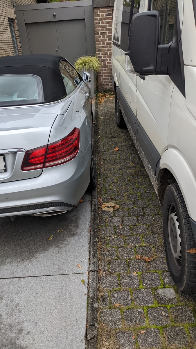

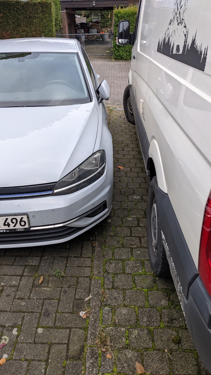

    Wie ätzend die lieben Nachbarn parken.
    Zum Erhalt der guten Nachbarschaft habe ich es Stillschweigen ertragen, und mich nur gefragt wie die eine Nachbarin ins Auto am nächsten Morgen kommt lmao :-9 .
    Zur Erklärung, der Parkplatz wo unser Camper steht ist mein Grundstück. Wir waren ein paar Tage mit dem Camper unterwegs. Als wir wieder kamen haben die Nachbarn so, siehe Bilder, geparkt.
