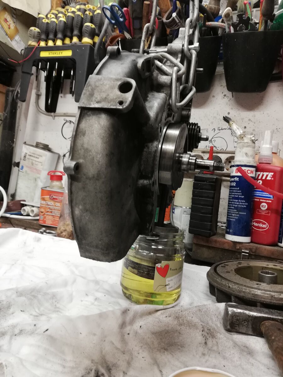

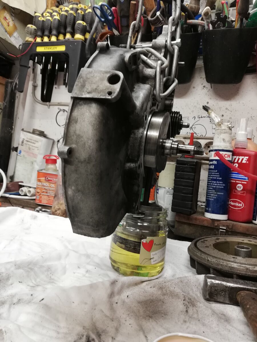

    Freu mich auf einen , hoffentlich,leicht zu reinigen Kolben.
    Hängt brav in Diesel. Bis kurz vorm Bolzen.
    Heute Nachmittag mal schrubben. Teile vom SCK sollen heute kommen.

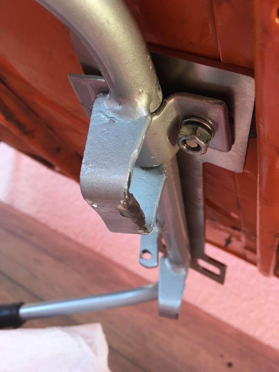

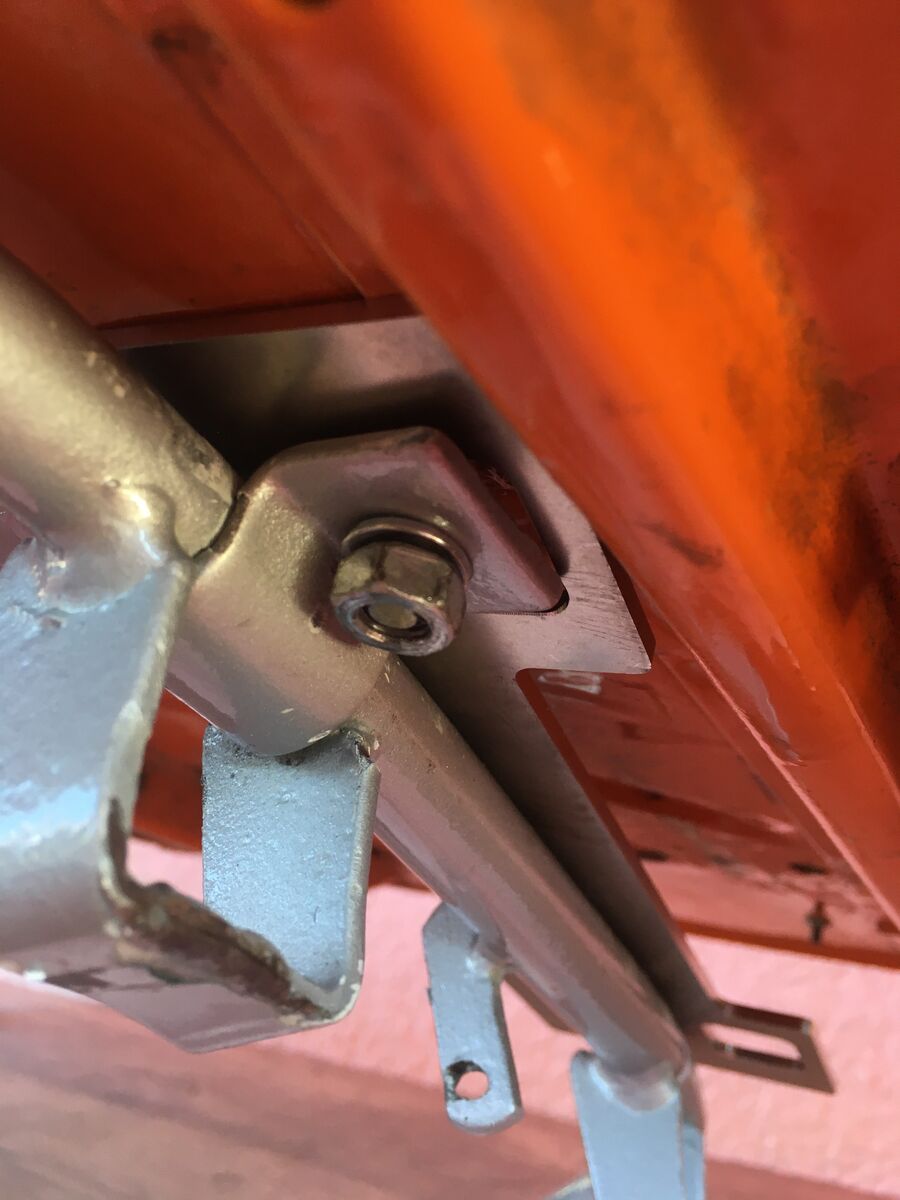

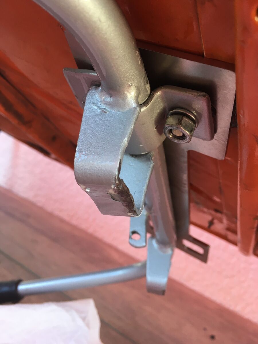

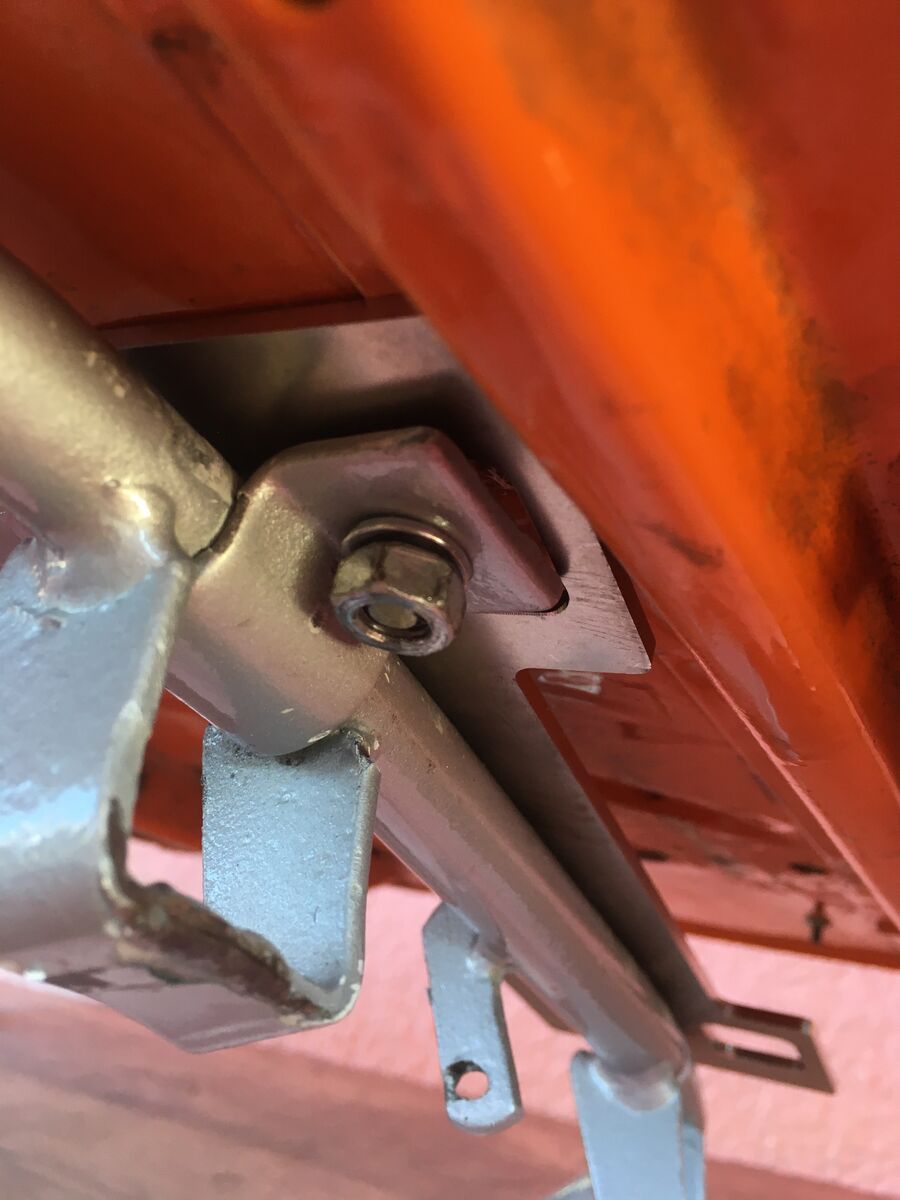

    Gestern den original Ständer zurückgebaut samt Verstärkungsblech, damit die berühmte „Bodenwelle„ im Bodenblech aus bleibt.
    Leider hatte ich beim Sandstrahlen an den Ständer enden Zuviel Material abgetragen so dass die Vespa leicht kippelt...
    Es geht um va. 2cm. Mir fällt nur ein die Enden ab zu drehen und zusätzlich ein Gewinde mit Bolzen aufzubringen. Ist aber aufwendig...
    Habt ihr ggf. einen einfacheren Workaround parat, so als Behelf?
    12,175
    35,290
    4,299
    • August 4, 2020 at 10:53
    • #14,898
    Ich habe mir für die Rally Verlängerungen drehen lassen.
    Die werden in den Ständer rein gesteckt und feddich ist die Laube.
    Länge kannste ja machen wir du möchtest. Ständerfüße drüber und man sieht nix.
    Wenn ich heute Nachmittag dran denke mache ich mal Fotos

    • #14,899
    Ok, wäre super das Mal zu sehen :)
