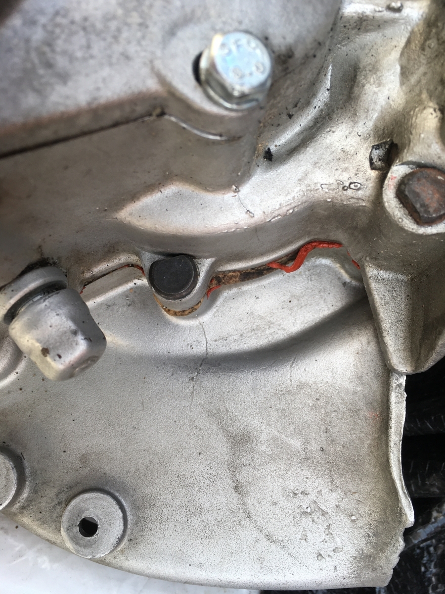

    Zitat von Braver

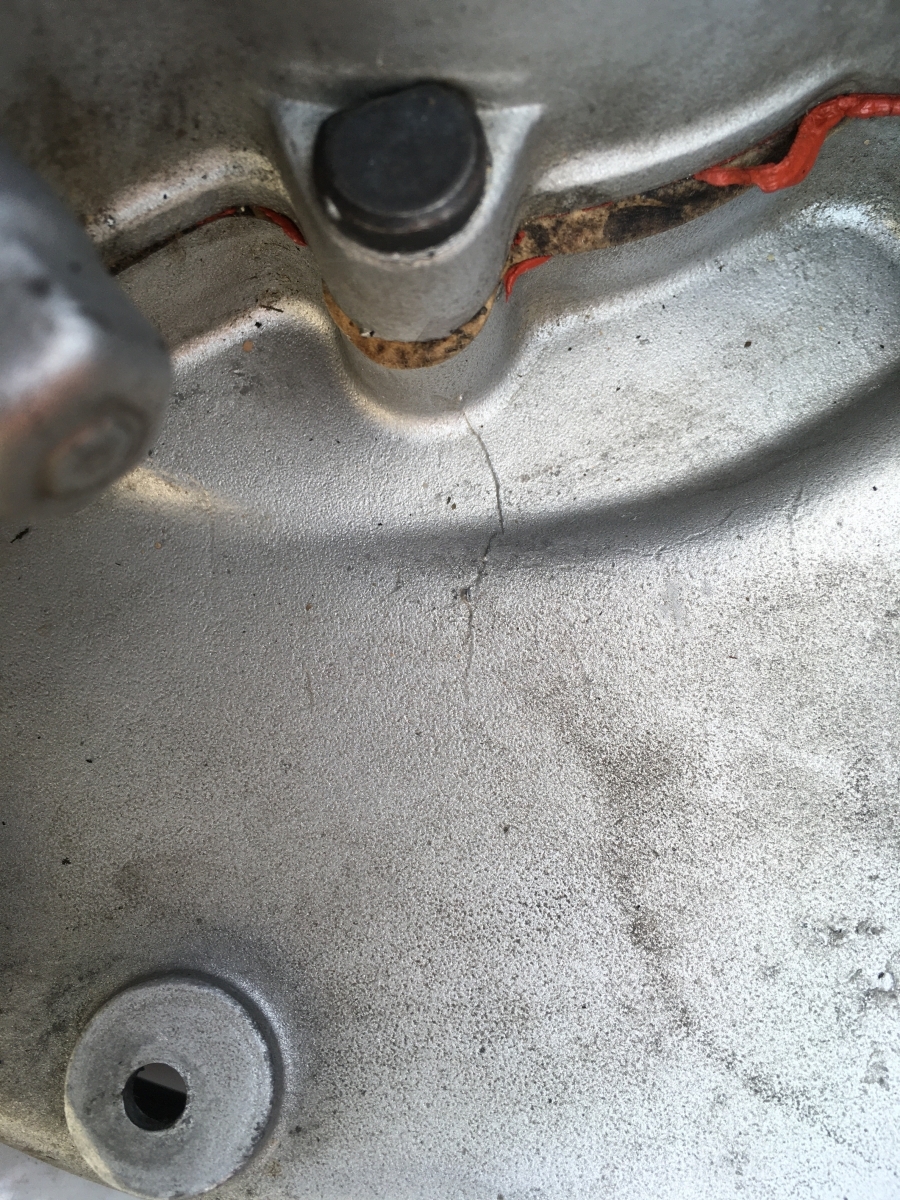

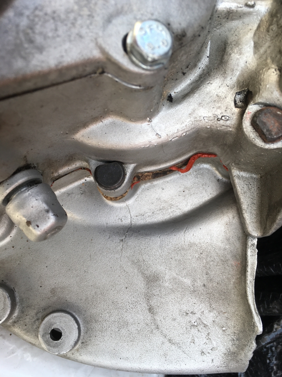

    Licht am Ende des Tunnels... und dann war es doch die Lok <X
    in diesem Sinne geht es weiter. Gestern Motor ausgebaut und folgende Stelle entdeckt am Zylinder-Fuß
    Spannungsriss? Porenriss, der fertigungsbedingt ist? Was meint ihr?
    Luigi hat ja damals die Gehäusehälfen in Mammut Schädel gekocht :D

    • April 15, 2021 at 10:04
    • #15,810
    meinst du wirklich, dass das ein Riss ist?`
  • Schanzer

    • April 15, 2021 at 10:49
    • #15,811
    Wenn es ein Riss ist, so sollte er doch oben beim Motorbolzen beginnen.
    Mach den Motor an der Stelle mal mit Kaltreiniger o.ä. sauber. Ich hab sowas schon öfters gesehen und meine aufgrund des Bildes eher, dass das kein Riss ist.

    • April 15, 2021 at 11:06
    • #15,812
    Ich bin ehrlich gesagt nicht sicher und ärgere mich darüber, dass ich den beim zusammenbauen übersehen habe.

    • April 15, 2021 at 11:15
    • #15,813
    Du könntest mit Dremmel eine V förmliche Linie anschneiden und mit Flüssgmetal Schpachteln und glatt schleifen. Das wäre die schnelle Lösung. Aber sieht halt nach beiden aus, riss kein riss .

    • April 15, 2021 at 12:21
    • #15,814
    Nein, das ist kein Riss! Das habe ich schon öfter gesehen, das sind grobe Gusfalten von der Herstellung. Ölgemisch mit Staub setzt sich gerne darin ab!
    Du musst dir mal Getriebeglocken von LKW's anschauen, da strahlen diese Falten wie Sterne auseinander , das sieht dann immer so richtig gruselig aus … gehe mal mit Bremsenreiniger dran und dann mit dem Fingernagel, dann fühlst du es was ich meine...

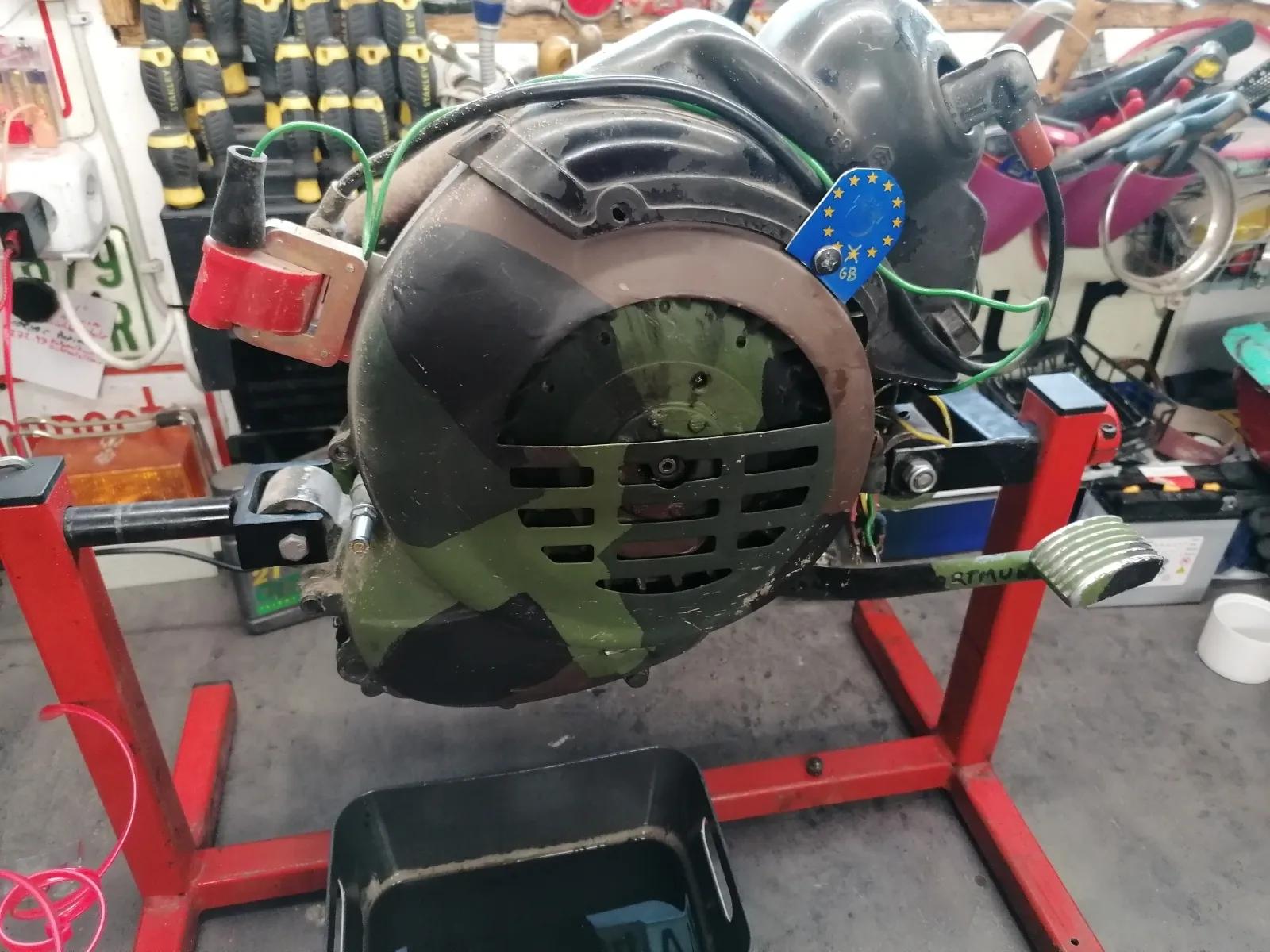

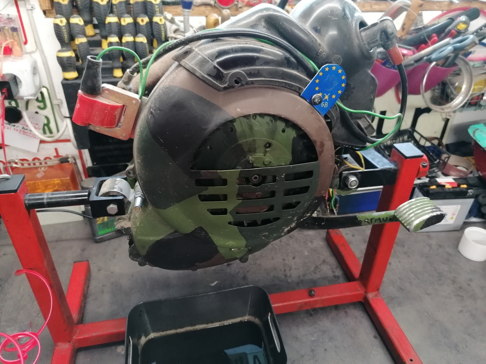

    Motor der Special zum dritten mal ausgebaut zum spalten:hurra:
  • Gast270222
    • April 15, 2021 at 20:11
    • #15,816
    Ich sehe kein Motor der ist so getarnt klatschen-)

    • April 15, 2021 at 20:15
    • #15,817
    Bischen über,unter,neben den blauen Eurozeichen isser. Musste mal ranzoomen :D
  • Gast270222
    • April 15, 2021 at 20:40
    • #15,818
    klatschen-)

    • #15,819
    Warum musst Du den Motor spalten?
