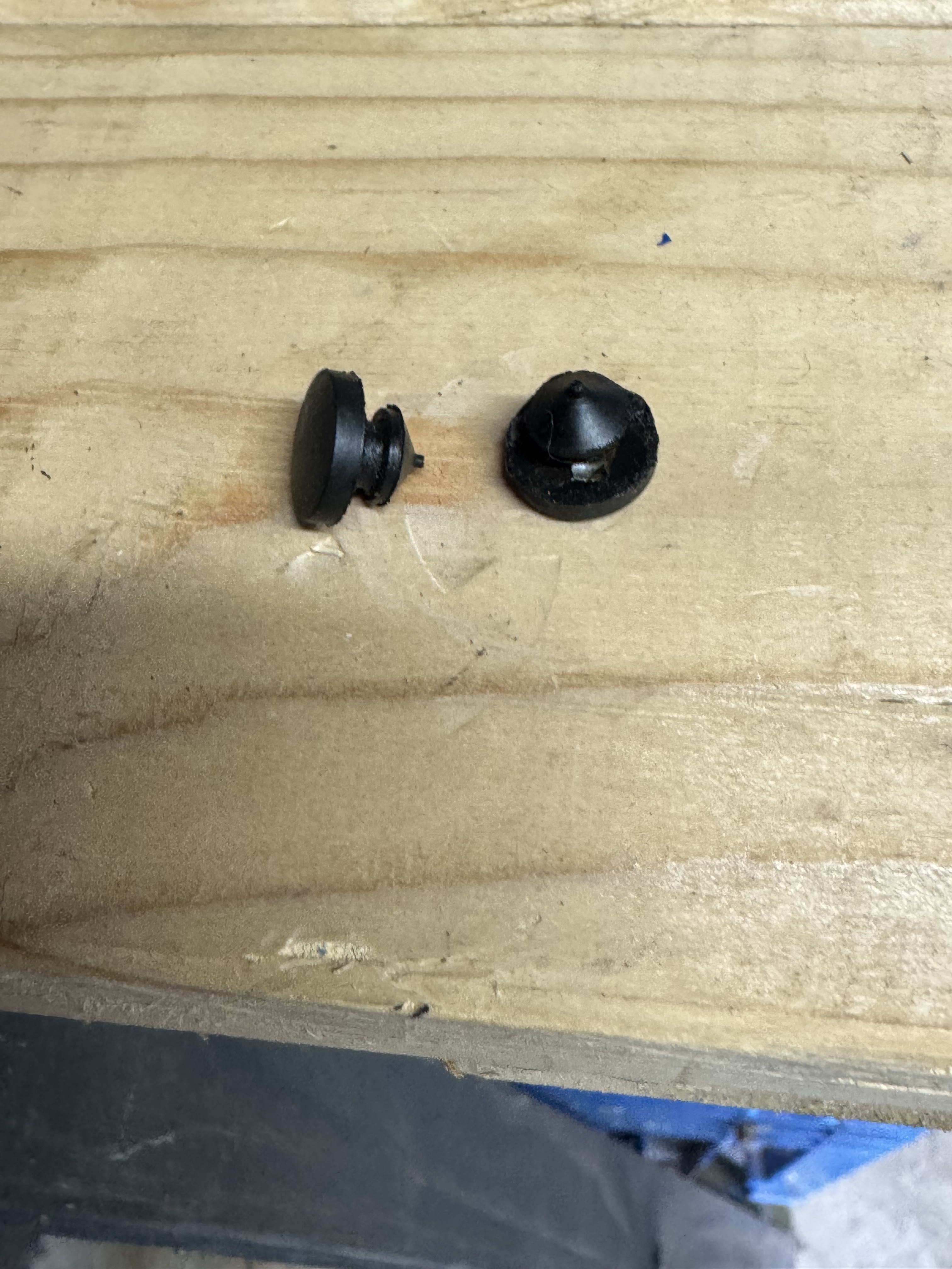

    Frage hab die PX wieder zusammengebaut und jetzt weis ich leider nicht mehr wo die Gummipuffer hingehören :+5

    Je nach Größe Batteriehalter

    Glaube das sind die Puffer für die Seitenhauben. Da wo die Feder oben an der Lasche eingehängt wird.

    Glaube das sind die Puffer für die Seitenhauben. Da wo die Feder oben an der Lascher eingehängt wird.
    Das sollte richtiger sein als mein Tipp!

    Ja genau hat gepasst.
