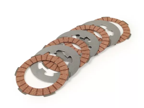

    Nachdem ein guter Bekannter in seiner V50 mit 136er, Resopott (PM40 soweit ich das im Kopf hab) und gut Leistung mit Revolverclutch, passenden Federn und BGM Red schon die 2. Saison gut klarkommt, liegt das bei mir für die PK auf der Werkbank. Hier allerdings bei originaler Leistung und auf minimale Handkraft angepasster Federbestückung. Der Bekannte ist nicht unbedingt für schonende Fahrweise bekannt.
    Die weiteren Berichte online über die Beläge/Scheiben - ich hab einige durch - lesen sich soweit auch positiv.
    Soll wohlmauch mit der Polini Wave Feder gut funktionieren.
    Ich hab die Kupplung mal trocken zusammengebaut, sieht alles passig aus, Paketstärke passt und Trennspiel ist ausreichend vorhanden. Leider kann ich noch keinen eigenen Test beisteuern, der Motor wird im Weihnachtsurlaub gebaut.

    Das hier
    Kupplungsbeläge Set BGM PRO Superstrong Racing Red für Vespa Smallframe Modelle - 4-Scheiben
    Kupplungsbeläge Set inkl. Stahlscheiben BGM PRO Superstrong Racing Red für Vespa Smallframe Modelle V50 bis PK50 SS, 4-Scheiben.

    Mit Ape kenne ich mich null aus Petty! Aber wenn diese 3 Scheiben Kupplung gleich aufgebaut ist wie die von einer "V50" und du willst dann die XL2 Kupplung verbauen ohne Anpassen des Primärkorbs, kannst du es auch gleich sein lassen, die wird sicher nicht trennen! Den XL2 Deckel und die Xl2 Andruckplatte solltest du dann auch verbauen.! Dein Setup mit ca. 10PS hat ja jetzt auch nicht die mega Leistung. Dafür reicht die Standard Kupplung mit verstärkter Feder. Nimm für die 3 Scheiben Kupplung z.B. die Polini Double Spring Kupplung.
    Wie gesagt, wenn der Ape Motor dem V50 gleicht! Denn das rumgefrickel von einer XL2 Kupplung in einem "V50 Motor" würde ich mir nicht mehr antun wollen.

    Automaticadett Danke schonmal!
    Kawitzi Hallo Kaw, habe ich wahrscheinlich nicht genug erklärt, der Motor ist quasi ein XL2 Motor von Haus aus, es liegt ein ein XL2-Deckel vor und eine Serienkupplung einer XL2.
    Primär kommt neu.
    Mir ging es nur darum, ob die Standard XL2-Druckplatte reicht (die fehlt nämlich noch) und welche Bestückung der vorliegenden gebrauchten XL2 Kupplung mit 3 Scheiben sich anbietet, wenn ich mit der von 3 auf 4 Scheiben gehen will.

    Da hast Du ja dann - ich kenne nur V50 und XL1 - auch keine Zentralfeder mehr und könntest die Revolver einsparen, meiner Meinung nach. Mit den Federn kann man da ja spielen. Das Racing Red Paket für XL2 hat ne eigene Bestellnummer, nicht mein Link von oben.

    Ich habe in allen meinen Motoren der SF's, wenn eine XL2 Kupplung verbaut war, die Version mit 3 Belägen verwendet. 4 Beläge machten immer Probleme. Das gleiche bei V50 Kupplungen.
    Als Beläge haben die originalen alles ausgehalten, selbst in meinem Quattrini Motor.
    Du kannst gerne noch verstärkte Federn für die XL2 Kupplung nehmen.
    Die Druckplatte der XL2 hält dein Setup locker aus.
    Nur, wie Kawitzi schon schrieb, nimm alles von der XL2.
