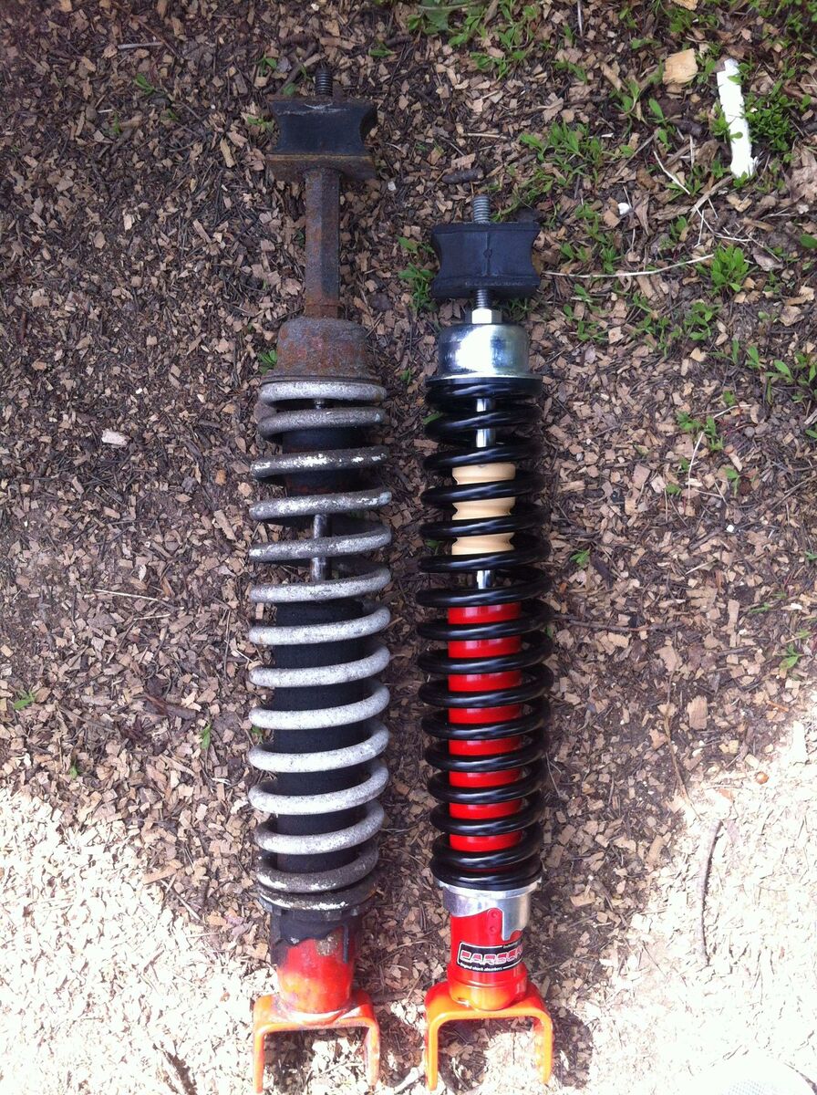

    grade dabei den alten dämpfer gegen einen neuen zu tauschen. neu hat keine verlängerung und ist daher kleiner. Verlängerung reinschrauben oder so rein? rotwerd-)

    is die Verlängerung nicht für PX ?

    würde sinn machen. das is ne px in die er rein soll...
    hab ich nur bei der sf noch nicht gesehn, daher die frage. also verlängern....
    danke!

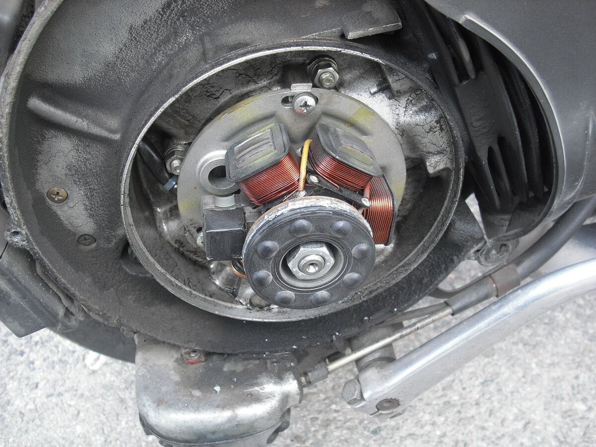

    px alt mit batterie
    woran kann es liegen, dass die lichter aus bleiben?
    neue birnen haben keine verbesserung gebracht..
    bremslicht geht (aber das läuft ja über batterie)...
    alles andere bleibt tod...
    wenn der spannungsregler über den großen fluß ist, geht dann noch was mit licht? oder bleibts da dunkel, da ja kein gleichstrom da ist?
    sorry, aber ich bin einfach ein elektrikdepp :D
    danke schonmal
    olo

    • May 28, 2013 at 20:05
    • #231
    Ja, geht auch ohne Spannungsregler. Zündschloss oder Masse im Lenkkopf (-> dann geht Hupe auch nicht).

    • May 28, 2013 at 20:21
    • #232
    hupe geht
    und alles was über batterie geht, geht auch...
    miene 12v boardnetzdose hängt am zündschloss und die geht auch?
    ich hab 2 verdächtige gehabt.. spannungsregler und schalter... grml ich werd noch irre mit dem zeug!

    • May 28, 2013 at 20:22
    • #233
    Motor läuft?
    Bei mir ist Licht in der Regel erst da, wenn der Motor brummelt.

    • May 28, 2013 at 20:31
    • #234
    ja loift... bei mir auch so .. normalerweise :)

    speisespule im sack ? mal die kabel die von der zündung kommen messe wenn der bock läuft, ob da spannung anliegt, bzw ob am regler überhaupt was ankommt

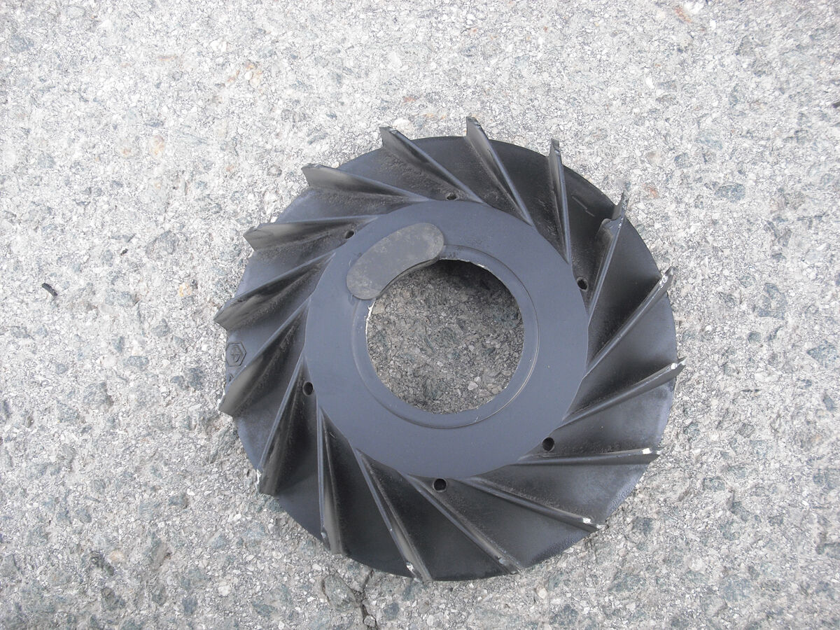

    das ist ein sehr guter tipp!
    da es mir vor kurzem das polrad zerdeppert hat, ist das natürlich absolut möglich!
    (wenn ich nur ein multimeter hätt.. und dann noch damit umgehen könnte :D)
    ich glaub ich werd morgen den pola einfach dazu zwingen das kurz durchzumessen :D
    apropo... das ist das polrad :D
