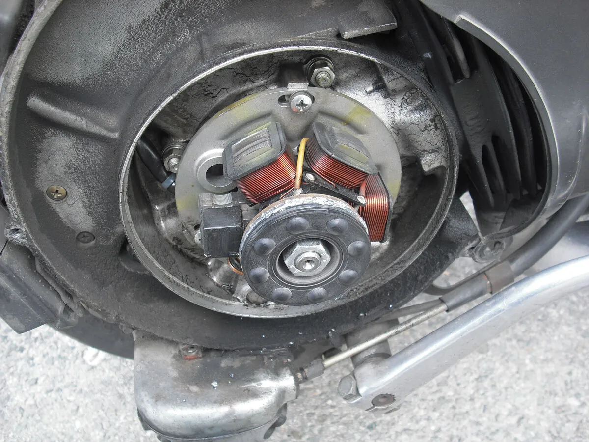

    px alt mit batterie
    woran kann es liegen, dass die lichter aus bleiben?
    neue birnen haben keine verbesserung gebracht..
    bremslicht geht (aber das läuft ja über batterie)...
    alles andere bleibt tod...
    wenn der spannungsregler über den großen fluß ist, geht dann noch was mit licht? oder bleibts da dunkel, da ja kein gleichstrom da ist?
    sorry, aber ich bin einfach ein elektrikdepp :D
    danke schonmal
    olo
    INN-TEAM
    Sektion Rosenheim
  • SubRoger
    1,247
    240
    24340 Eckernförde, Deutschland
    P80X
    • May 28, 2013 at 20:05
    • #231
    Ja, geht auch ohne Spannungsregler. Zündschloss oder Masse im Lenkkopf (-> dann geht Hupe auch nicht).

    • May 28, 2013 at 20:21
    • #232
    hupe geht
    und alles was über batterie geht, geht auch...
    miene 12v boardnetzdose hängt am zündschloss und die geht auch?
    ich hab 2 verdächtige gehabt.. spannungsregler und schalter... grml ich werd noch irre mit dem zeug!

    speisespule im sack ? mal die kabel die von der zündung kommen messe wenn der bock läuft, ob da spannung anliegt, bzw ob am regler überhaupt was ankommt

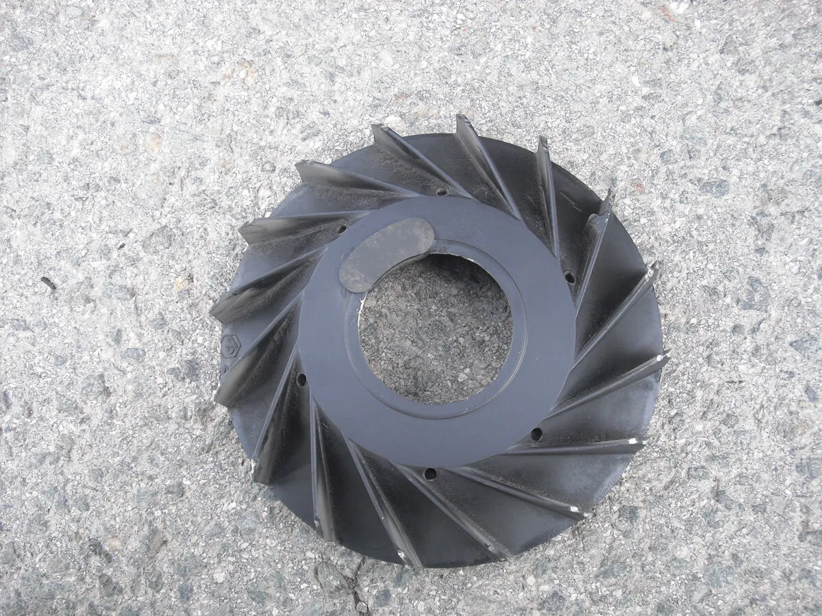

    • #237
    das ist ein sehr guter tipp!
    da es mir vor kurzem das polrad zerdeppert hat, ist das natürlich absolut möglich!
    (wenn ich nur ein multimeter hätt.. und dann noch damit umgehen könnte :D)
    ich glaub ich werd morgen den pola einfach dazu zwingen das kurz durchzumessen :D
    apropo... das ist das polrad :D
