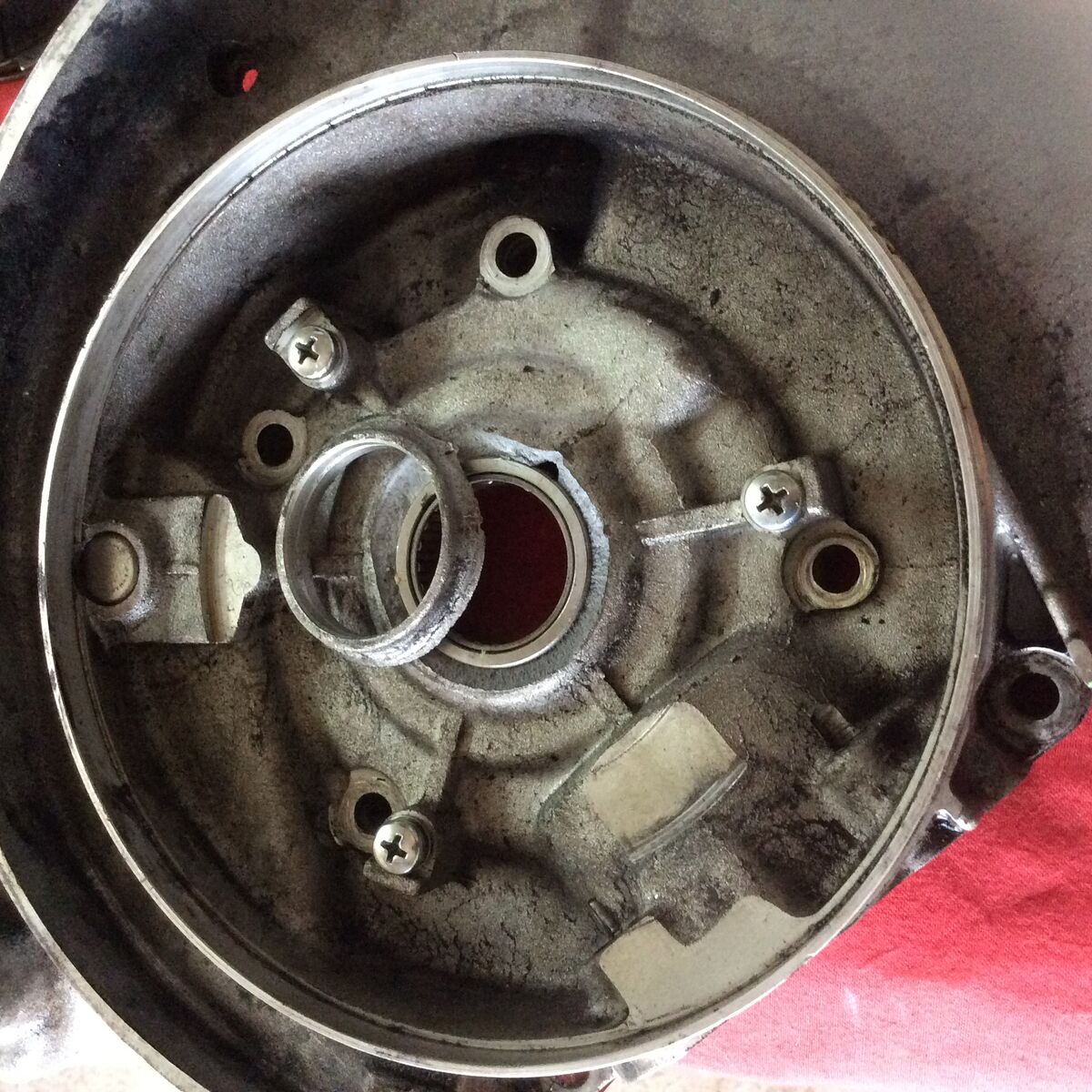

    da war wohl jemand beim lager eintreiben zu übereifrig.
    ein parmakit tsv ist ein zylinder
    Externer Inhalt vespaonline.sip-scootershop.com
