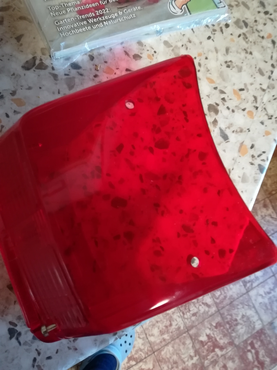

    Vespa Sprint veloce Rücklichtglas.(oder V50 special)
    Kommt zwischen dem Kuststoffdeckel und dem Rücklichtglas noch ein Zwischendingsbums. Scheibe, Gummi??
    Oder sitzt der Deckel einfach auf dem Rücklichtglas auf??

    • January 11, 2022 at 14:20
    • #1,722
    Der Deckel liegt direkt auf.

    • January 11, 2022 at 14:22
    • #1,723
    sieht nicht so aus

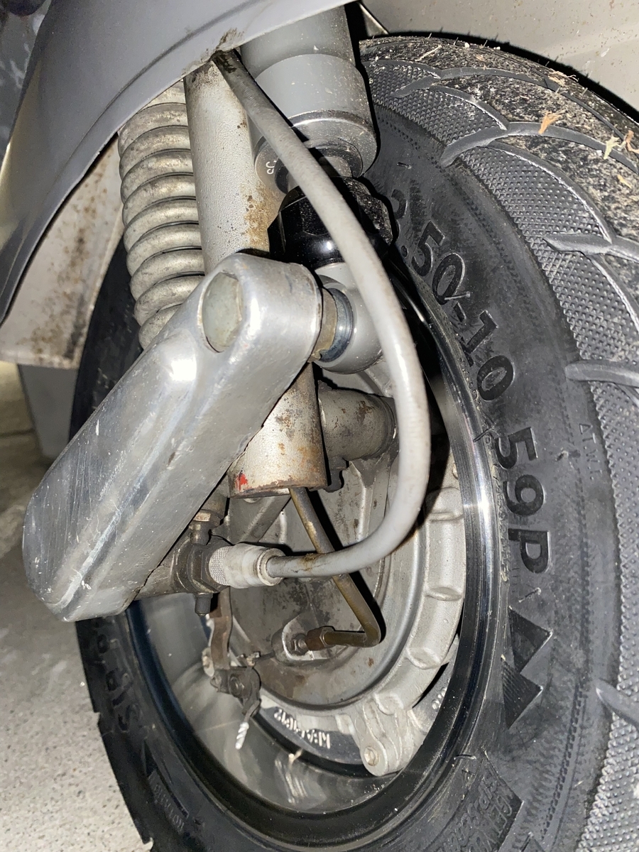

    • #1,731
    Wieder Sprint veloce.
    Wie herum werden an der vorderen Bremse die Bremszugbefestigungsklemmplättchen montiert.?
    Bei meinem Projekt waren keine dran. Bitte mit Bild. Danke

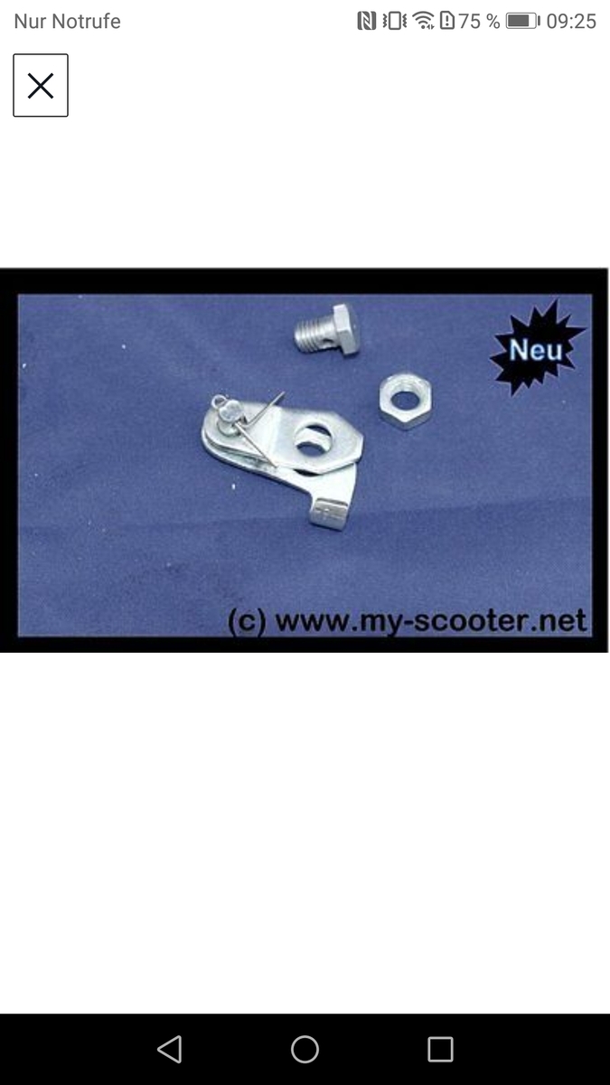

    • January 25, 2022 at 09:33
    • #1,733
    Ja genau diese Klemmplättchen.
    Wird das so eingebaut wie auf dem Bild hier?
    Metallteil mit Haken nach hinten mit der offenen Seite nach oben.
    Mutter geschraubt von vorne?
    Habe ich im Netz schon anders(verkehrt) montiert gesehen.

    • January 25, 2022 at 10:07
    • #1,734
    Mutter Richtung Außenseite, Biegung Richtung Stellschraube (Haken und Zug Richtung Bremsankerplatte

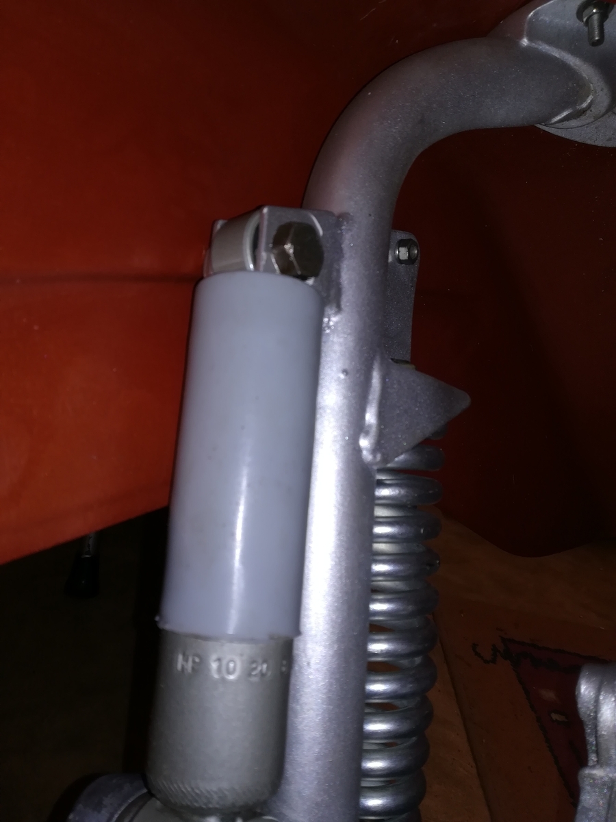

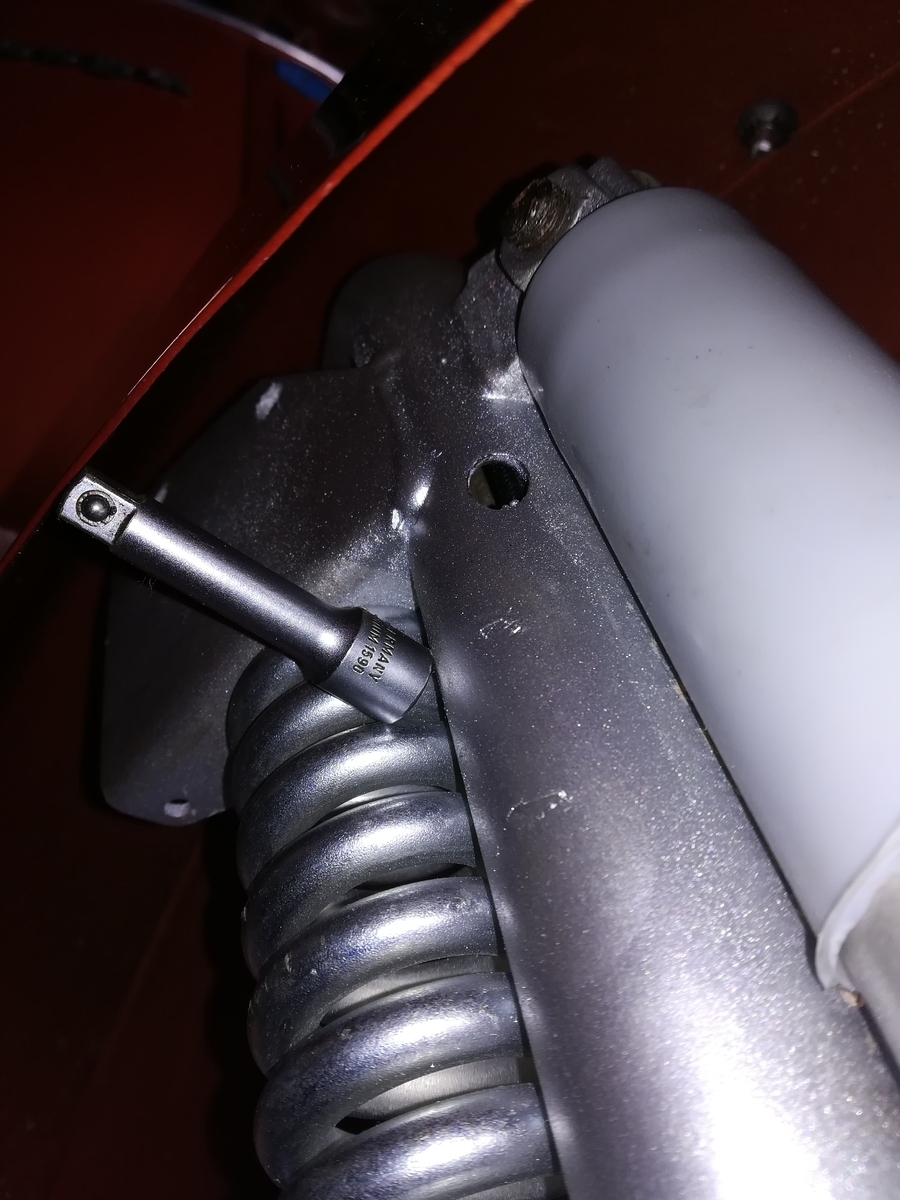

    Mal wieder ich. Hätte ich doch bloss mal beim Auseinandernehmen mehr Bilder gemacht.
    Hier die Frage.
    Werden bei der Sprint veloce ( Original Steuerrohr) Aussenhülle von Vorderbremse und Tachowelle durch das offene Rohr unten rausgeführt?
    Ich will grad die Tacho Aussenhülle einbauen und finde keine Bohrung in der Gabel. Bin zu sehr PX verwöhnt.
    Danke für Eure Tipps.
  • 125vnb6
    1,842
    13,702
    2,357
    81241 München, Deutschland
    • February 10, 2022 at 19:01
    • #1,736
    Bowdenzug Vorderbremse wird über das Gabelende nach außen geführt und für den Tachobowdenzug existiert eine Öffnung !

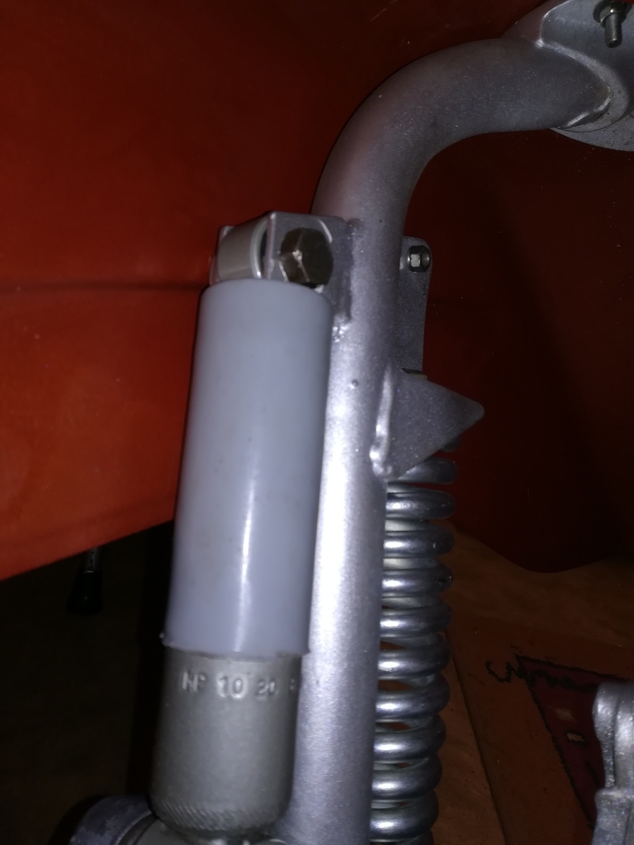

    • February 10, 2022 at 20:17
    • #1,737
    Seltsam, ich finde erstmal keine Bohrung.
    Wo sollte die ungefähr sein? . Werde morgen auch nochmal die Schrauben des Schutzblech abschrauben. Vielleicht liegt die Bohrung weiter höher.

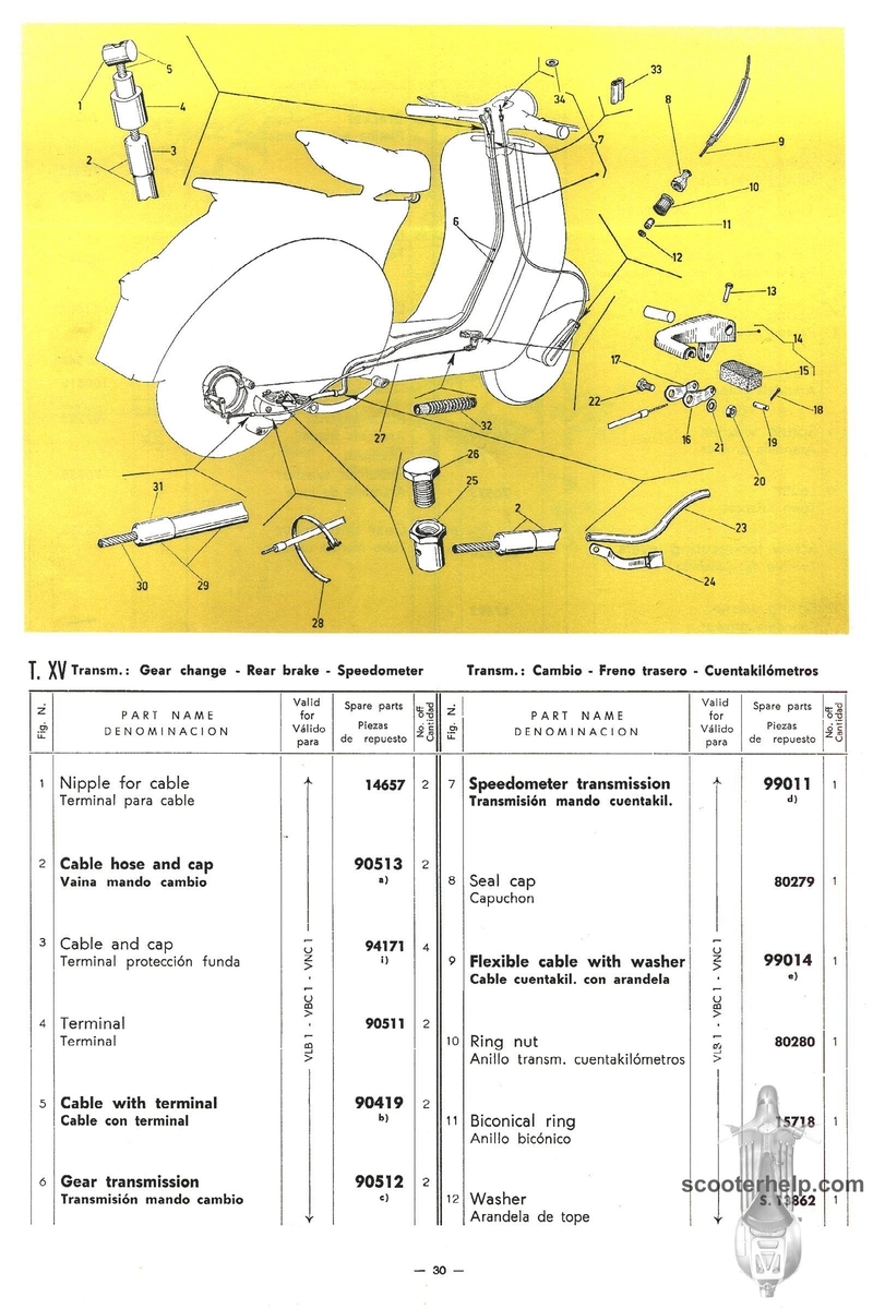

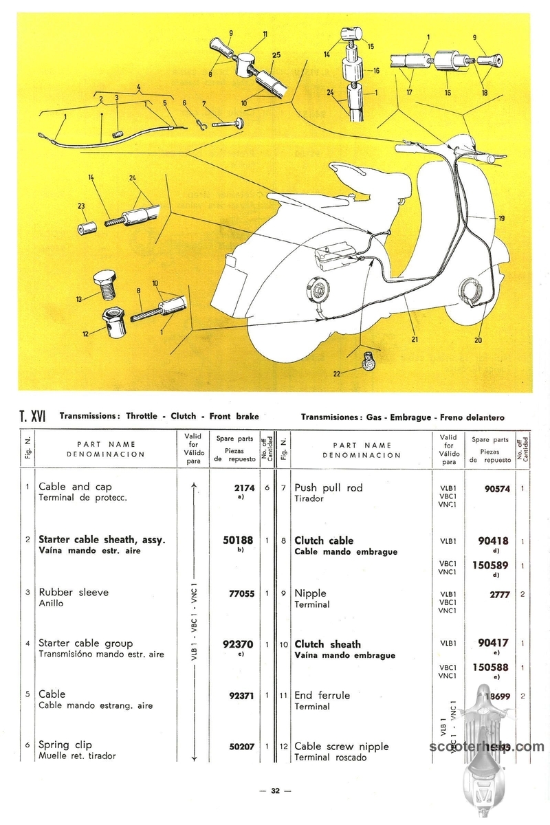

    • February 10, 2022 at 20:32
    • #1,738
    Vielleicht ist Dir damit etwas geholfen.

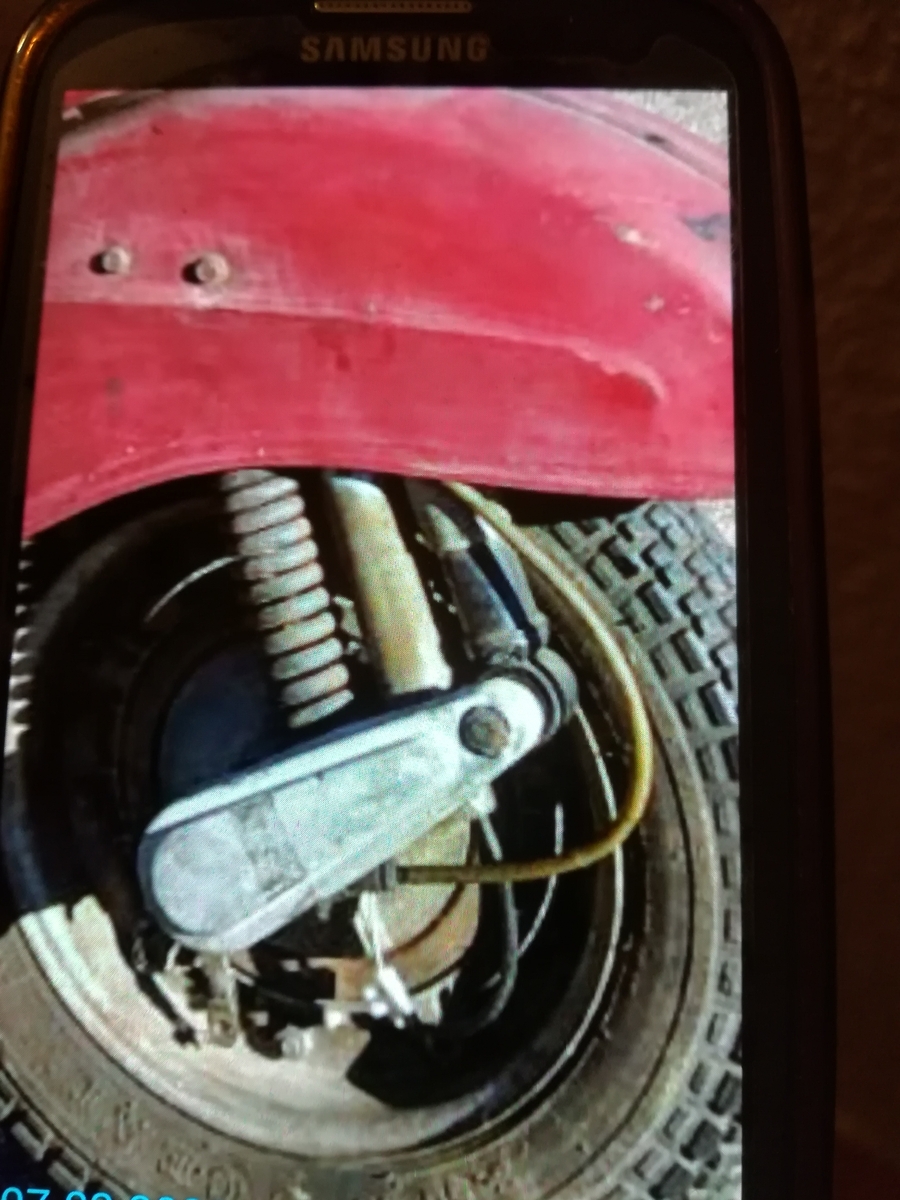

    • February 10, 2022 at 20:38
    • #1,739
    Hab auf meinem alten Handy noch ein Bild gefunden. Die Bohrung muss existieren. Ich werde sie finden

    • February 11, 2022 at 11:44
    • #1,740
    Hab es gefunden.
    Die Bohrung wurde vom bereits festmontierten Schutzblech verdeckt.
    Danke für die gemeinsame Suche.
