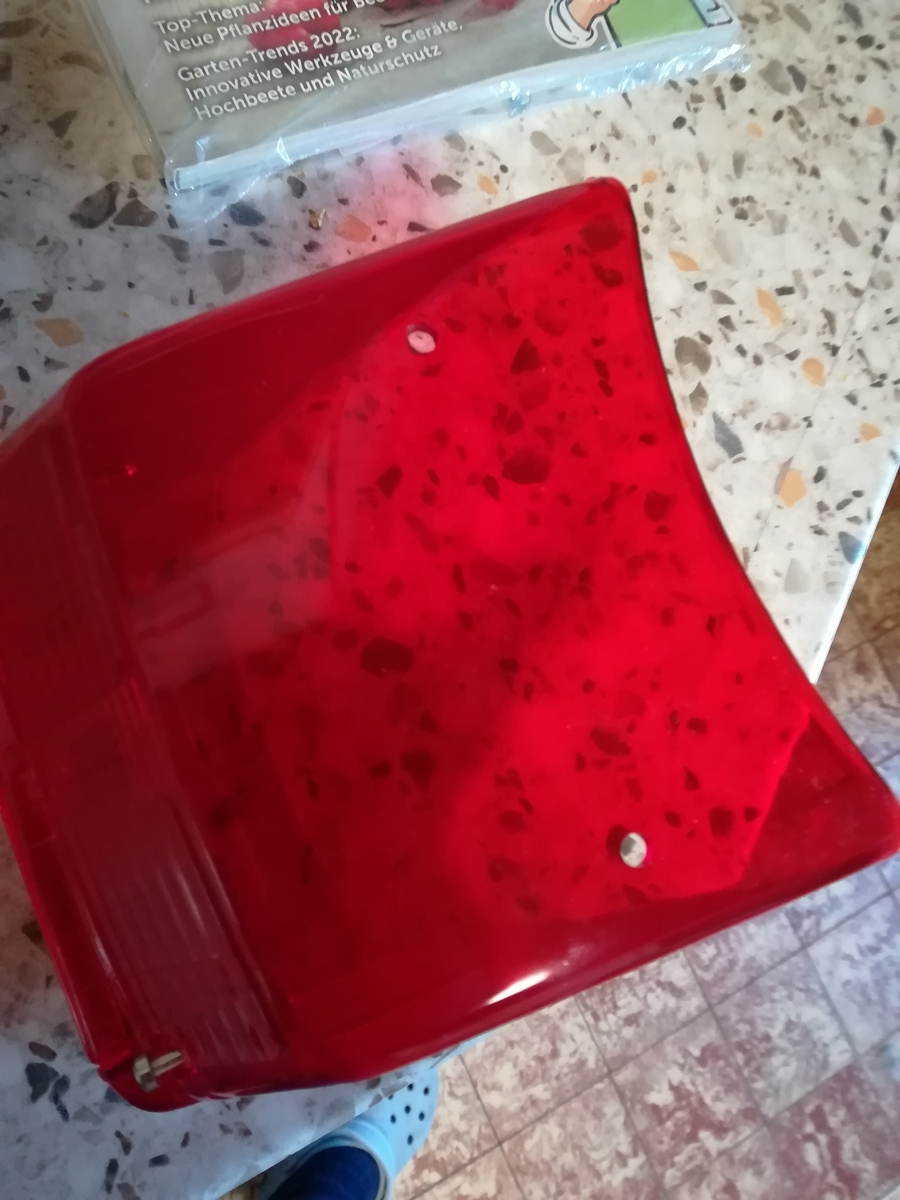

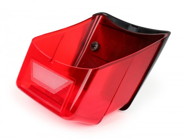

    Vespa Sprint veloce Rücklichtglas.(oder V50 special)
    Kommt zwischen dem Kuststoffdeckel und dem Rücklichtglas noch ein Zwischendingsbums. Scheibe, Gummi??
    Oder sitzt der Deckel einfach auf dem Rücklichtglas auf??

    • January 11, 2022 at 14:20
    • #1,722
    Der Deckel liegt direkt auf.

    • January 11, 2022 at 14:22
    • #1,723
    sieht nicht so aus

    • January 11, 2022 at 15:45
    • #1,724
    Gibts die Deckel auch aus Metall oder sind die immer aus Kunststoff?
    4,151
    21,831
    3,519
    • January 11, 2022 at 16:10
    • #1,725
    Ich kenne sie ausschließlich aus Kunststoff.

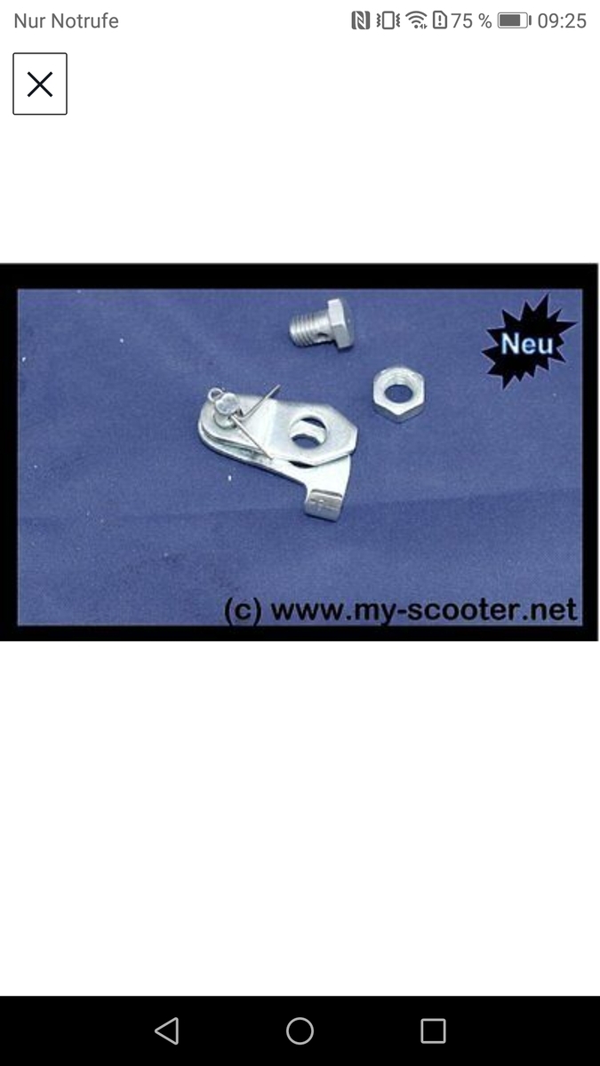

    • #1,731
    Wieder Sprint veloce.
    Wie herum werden an der vorderen Bremse die Bremszugbefestigungsklemmplättchen montiert.?
    Bei meinem Projekt waren keine dran. Bitte mit Bild. Danke
  • aarwespe
    1,560
    7,300
    1,009
    Raum Diez/Limburg

    • January 25, 2022 at 09:17
    • #1,732
    meinst du das?

    • January 25, 2022 at 09:33
    • #1,733
    Ja genau diese Klemmplättchen.
    Wird das so eingebaut wie auf dem Bild hier?
    Metallteil mit Haken nach hinten mit der offenen Seite nach oben.
    Mutter geschraubt von vorne?
    Habe ich im Netz schon anders(verkehrt) montiert gesehen.

    • January 25, 2022 at 10:07
    • #1,734
    Mutter Richtung Außenseite, Biegung Richtung Stellschraube (Haken und Zug Richtung Bremsankerplatte

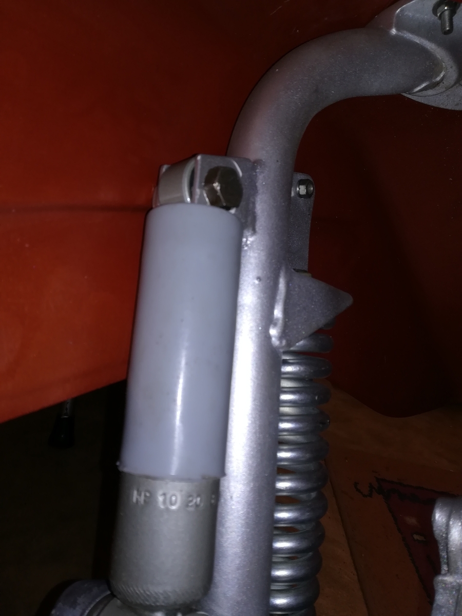

    • February 10, 2022 at 20:17
    • #1,737
    Seltsam, ich finde erstmal keine Bohrung.
    Wo sollte die ungefähr sein? . Werde morgen auch nochmal die Schrauben des Schutzblech abschrauben. Vielleicht liegt die Bohrung weiter höher.

    • February 10, 2022 at 20:32
    • #1,738
    Vielleicht ist Dir damit etwas geholfen.

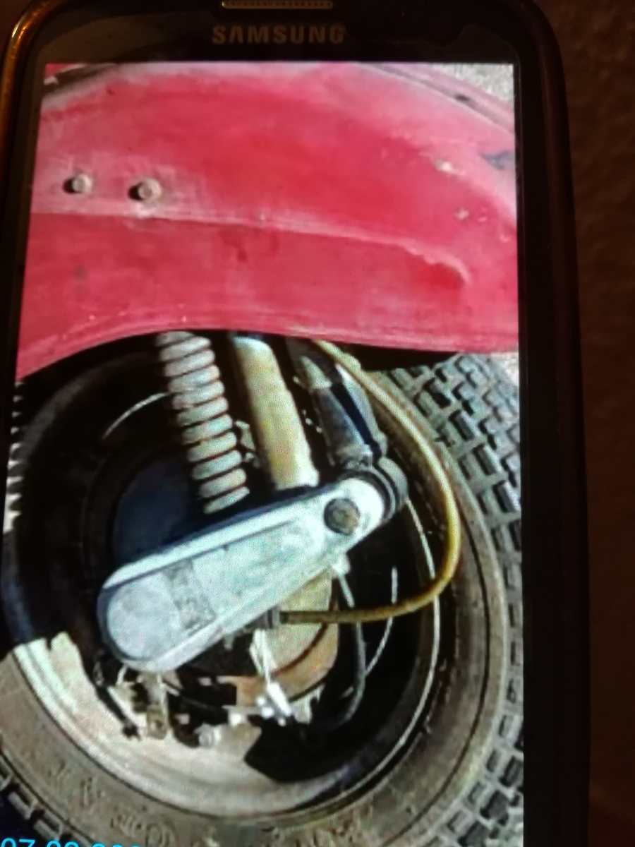

    • February 10, 2022 at 20:38
    • #1,739
    Hab auf meinem alten Handy noch ein Bild gefunden. Die Bohrung muss existieren. Ich werde sie finden

    • February 11, 2022 at 11:44
    • #1,740
    Hab es gefunden.
    Die Bohrung wurde vom bereits festmontierten Schutzblech verdeckt.
    Danke für die gemeinsame Suche.
