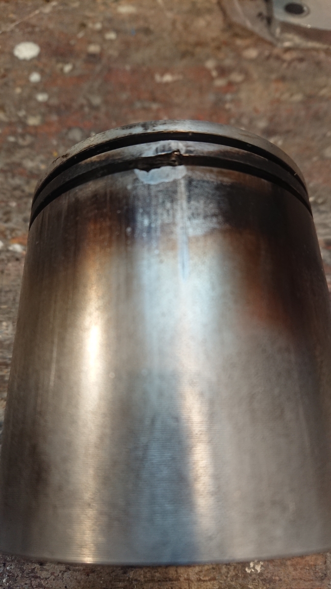

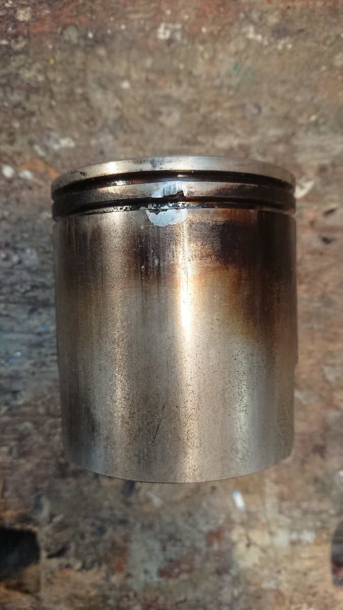

    Zitat von Menzinger
    Weil die originalen Kolbenringe als grenzwertig dafür überliefert werden, habe ich die GS-Ringe gefahren.

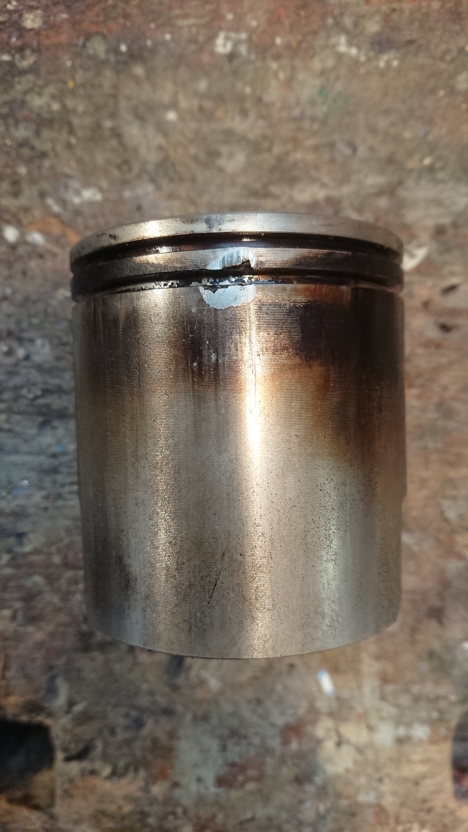

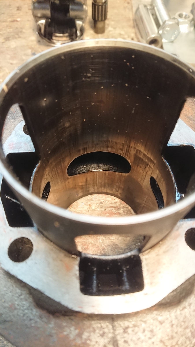

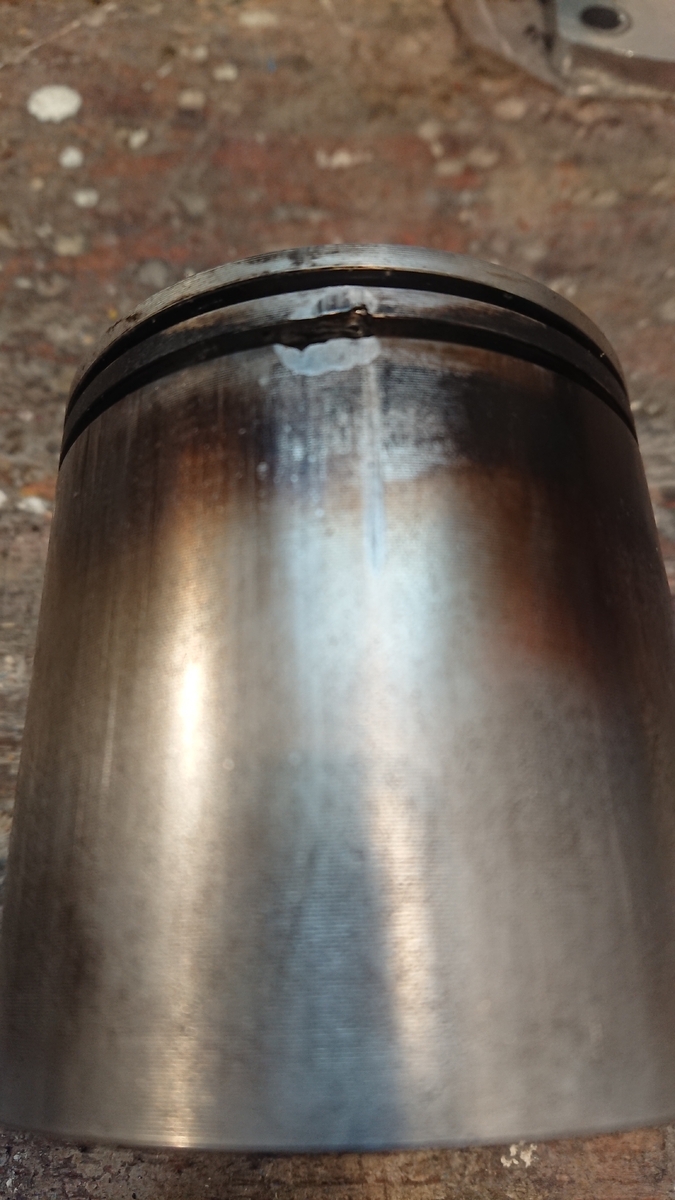

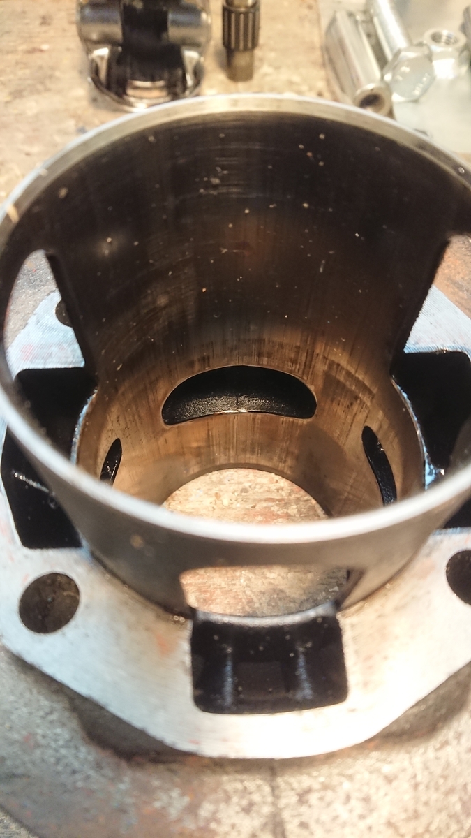

    Beim Öffnen des Motors heute ist mir direkt der untere Kolbenring (ich denke das war ein original Polini) in Stücken entgegen gepurzelt... wie zur Bestätigung deiner Aussage. :-4
    Sauber am Auslass eingehakt
    Der Zylinder sieht noch recht gut aus
    Ringnuten freigängig feilen, Abbrieb entfernen, neue GS-Ringe und eine ordentliche Fase im Auslass des Zylinders einbringen und weiter geht's oder was meint ihr?
    Ursache war wohl ein angescherter Polradkeil und dadurch verstellter ZZP.
    Autokorrektur ist ein Erdloch und soll sich ins Knie fügen...

    Der Polini ist da recht tolerant.
    Ich meine aber gesehen zu haben, dass Dein Kolben an der Ringnut leichten Fraß hat. Der käme mir nicht mehr in den Motor.

    • March 10, 2021 at 15:40
    • #1,589
    Ja, da sind ein paar Ecken an der Nut. Jeweils oben und unten. Der Ring kam in zwei großen und einem kleinen ca. 6-7mm langen Bruchstücke. Die Ecken sind genau da, wo das kurze Bruchstück im Ring war. Ich hätte jetzt angenommen, daß die kleinen Ecken nicht so dramatisch sind. Sind ja auch weit weg vom Ringstoß...
