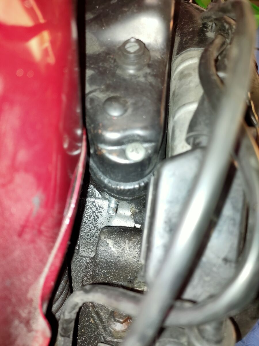

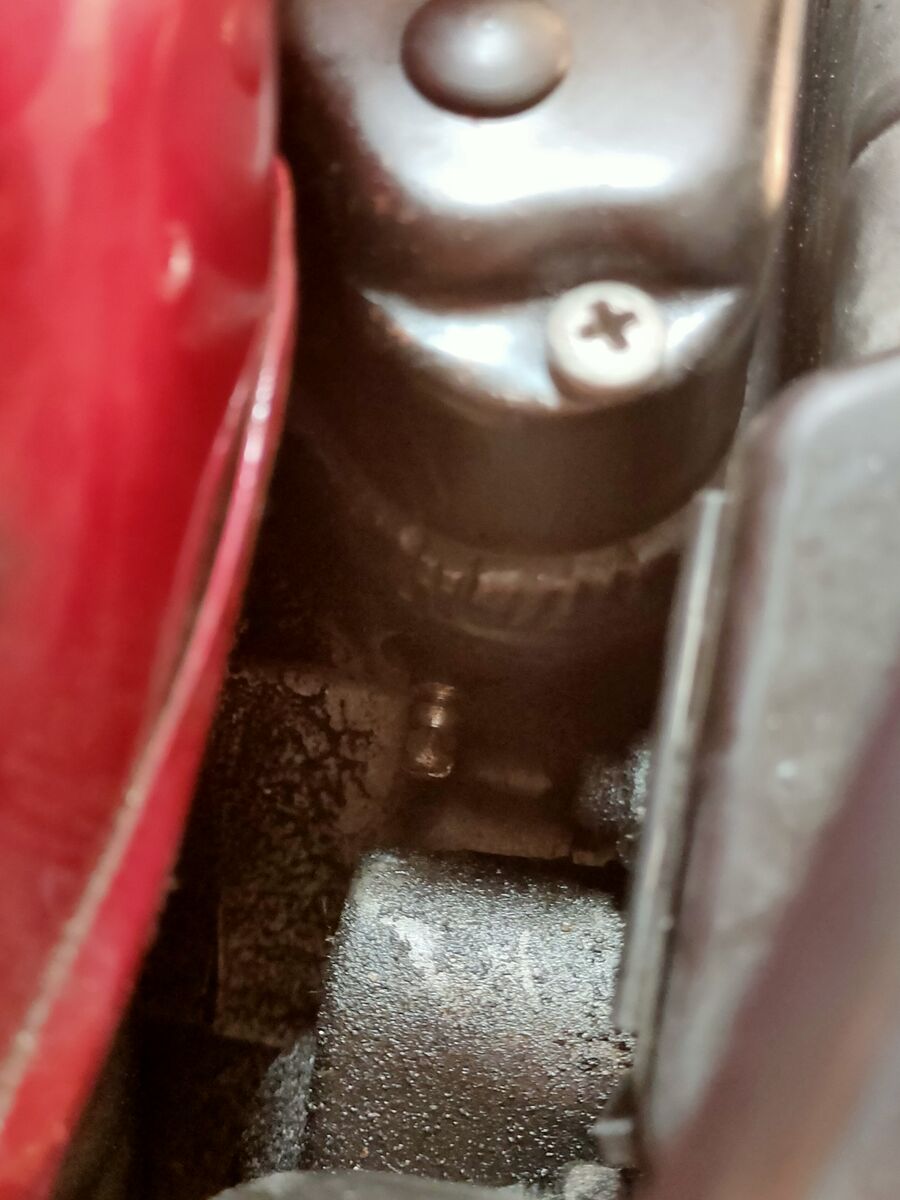

    Hallo Zusammen
    Ich besitze eine Vespa PX 125 Lusso.
    Kann mir jemand sagen wie ich die Gemischschraube am Vergaser einstellen soll? Das ist ja praktisch unmöglich im eingebautem Zutsand. Bei mir ist es eine Sechskantschraube. Der Anlasser steht im weg. Gibt es ein Spezialwerkzeug oder hat jemand eine Idee?
    Danke Gruss

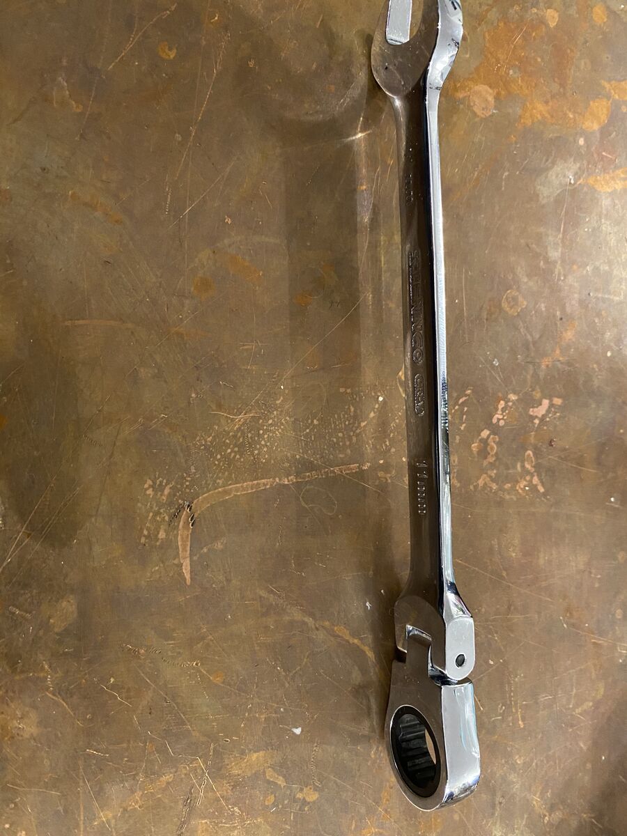

    Von oben müsstest Du mit einem Ratschenschlüssel mit Feingewinde hinkommen.
    Danke Gruss
    Hier noch ein Foto
    Mach mit der Säge nen Schlitz rein, dann kannste das nächste mal nen Schraubendreher benutzen

    Das geht leider nicht, hab ich schon probiert. Ich habe keinen Zugang mit einem Schraubenzieher.
