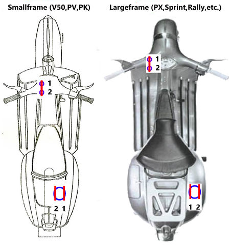

    ich hab im Zuge meiner Restauration an meiner PX200E alle Züge getauscht. Stehe nun vor dem Problem, dass ich nicht mehr weiß wohin die Schaltzüge kommen.
    Einver von beiden ist länger als der andere. Welcher davon kommt jetzt im Lenker unten und welcher oben hin? Danke schonmal,
    LG
    die sind beide gleichlang. Du hängst sie erst am lenker ein...reihenfolge eig egal..

    glaub du meinst das ...

    Danke für eure Antworten. Hab vorhin festgestellt, dass ich einen Schaltzug mit dem Gaszug vertauscht verlegt hab. Habs geändert und jetzt sind beide Schaltzüge so wie sie sein sollten gleich lang und ist ja jetzt selbsterklärend.

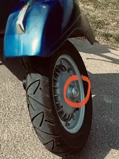

    Passt diese Abdeckkappe für die Bremstrommel auf meine PX Lusso Baujahr 1996? Bin etwas irritiert, da auf meiner PX bisher eine silberne Abdeckkappe sitzt. Die silbernen Kappen finde ich in den Shops aber nur für PX alt bis 1984, die schwarze für die PX bis 1997.
    Edit: Die schwarze Original Piaggio-Kappe passt perfekt und lässt sich einfach anbringen.

    gibt verschiedene Durchmesser...die von px alt fallen beilusso raus-anderer durchmesser.....in den shops nach baujahr bzw Model achten

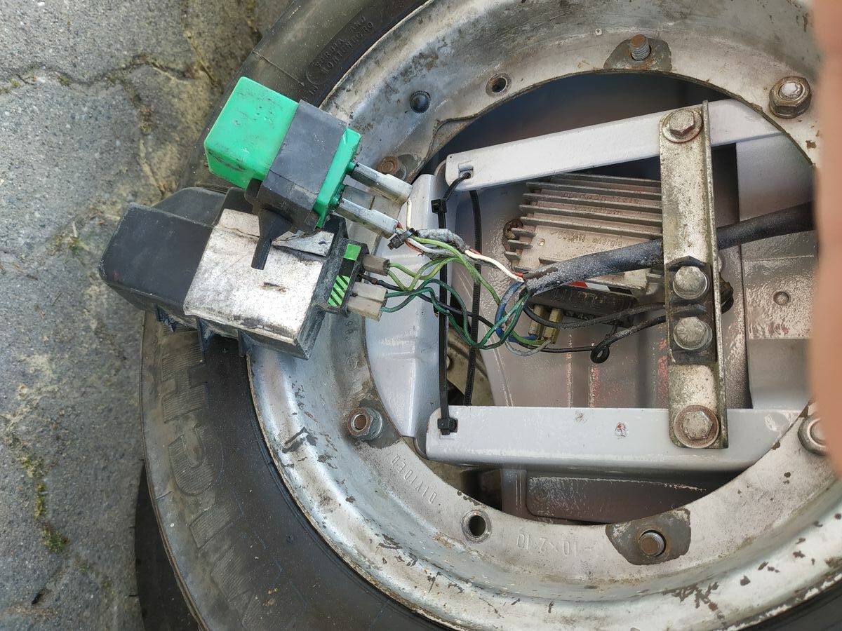

    Aha dankeschön. Also an der Motorseite gehen zwei Kabel in die linke Seitenhaube, glaub blau und schwarz. Das bedeutet also das ich keine elektronische Zündung habe oder?
    Ich frag deshalb weil ich mir gerade nicht sicher bin welchen Spannungsregler ich in Verbindung mit Halogenscheinwerfer (H4) benötige. Im SIP Shop steht der Hinweis:
    "Auf E-Zündung umrüstende Unterbrecher-Fahrer brauchen den Regler mit 3 Anschlüssen. Wer auf die starke Cosa-Zündgrundplatte umrüstet und sich helleres Licht wünscht, braucht auch den Cosa Spannungsregler."
    Hat da noch jemand nen Tip für mich?

    So war das vor der kompletten Demontage mal angeschlossen:

    Du hast eine 12V E-Zündung ohne Batterie mit Hupengleichrichter und Spannungsregler.
    Du solltest den Scheiwerfer einfach an die bestehende Elektrik anschliessen können, einfach anstelle vom Original Scheinwerfer anklemmen....

    Ja der Scheinwerfer war ja auch so angeschlossen. Aber seitdem ich die Vespa wieder zusammen hab, fallen regelmäßig alle Lampen aus. Deswegen hatte ich den Spannungsregler im Verdacht. Nur die Frage, welchen brauche ich da? Weil bei SIP steht ja:
    also 3-polig ist eigentlich klar, aber brauch ich den von der Cosa oder reicht der normale(originale von der PX)? Nochmal, verbaut ist soweit ich das sehen kann alles standard nur der Frontscheinwerfer wurde auf Halogen H4 umgebaut. Aktuell verbaut ist ein 5-poliger Spannungsregler.

    3 pol reicht... Bei Dir sind ja auch nur 3 Kabel angeklemmt, 2x plus und 1 x masse... der Regler den Du da verbaut hast gehört da meiner Meinung nach überhaupt nicht hin. Wurde wohl mal getauscht....
