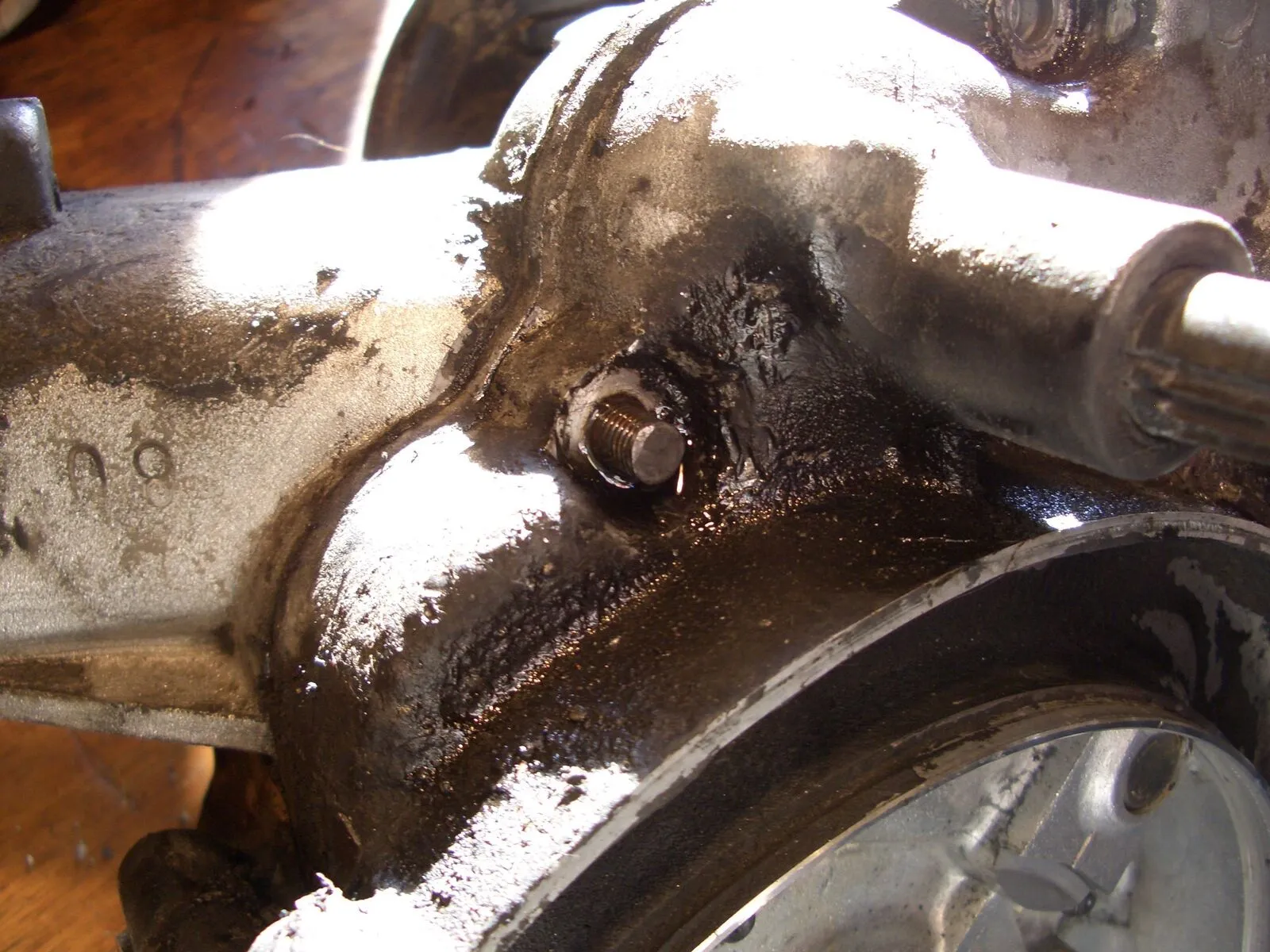

sodala,
ich versuche gerade den Motor zu spalten.
Gelingt mir jedoch nicht.

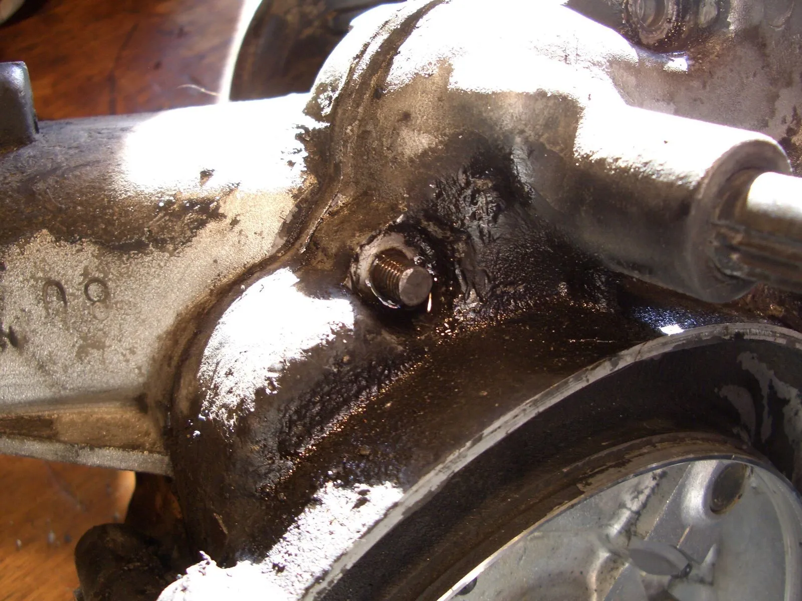

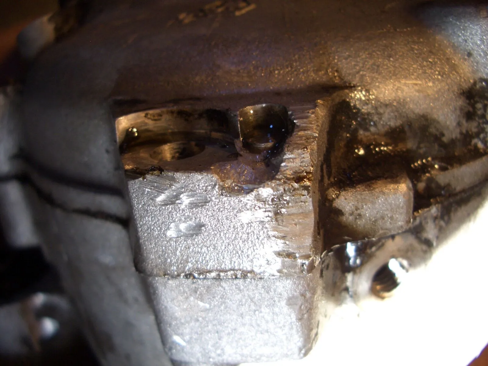

Ich habe alle 12 Schrauben gelöst und auch das andere alles. Nur eine Schraube läßt sich nicht herrausziehen:
Sitzt fest wie Harry. Hab schon WD40 druff und warte.
Habt Ihr noch Ideen?
Ist das ein Problem?

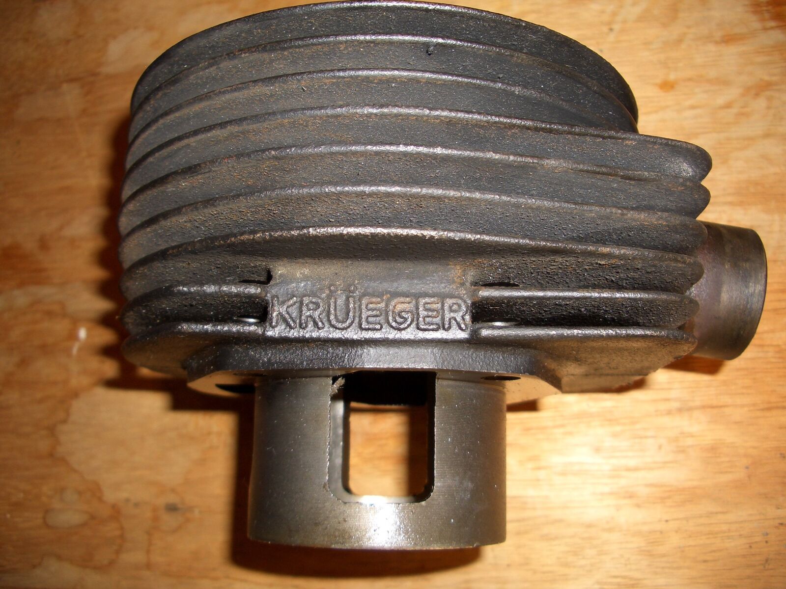

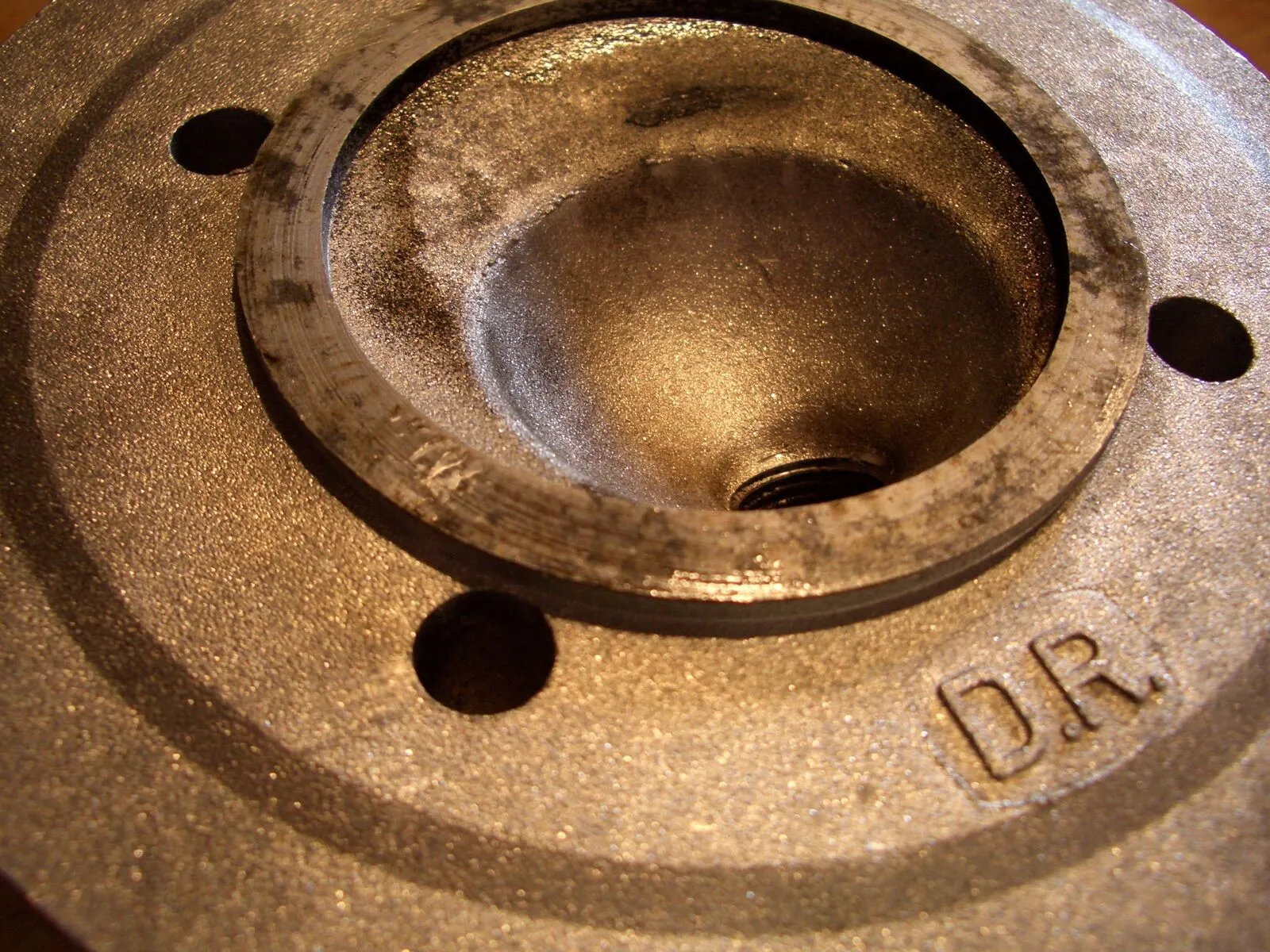

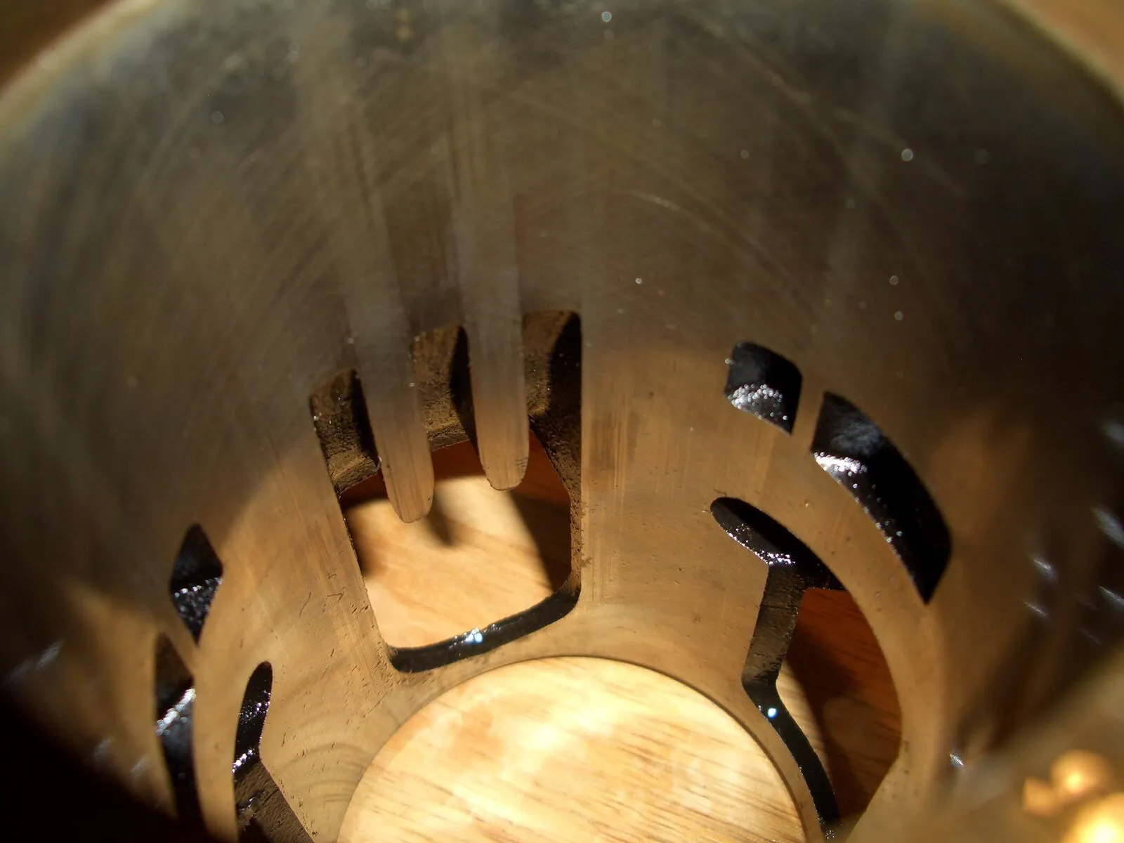

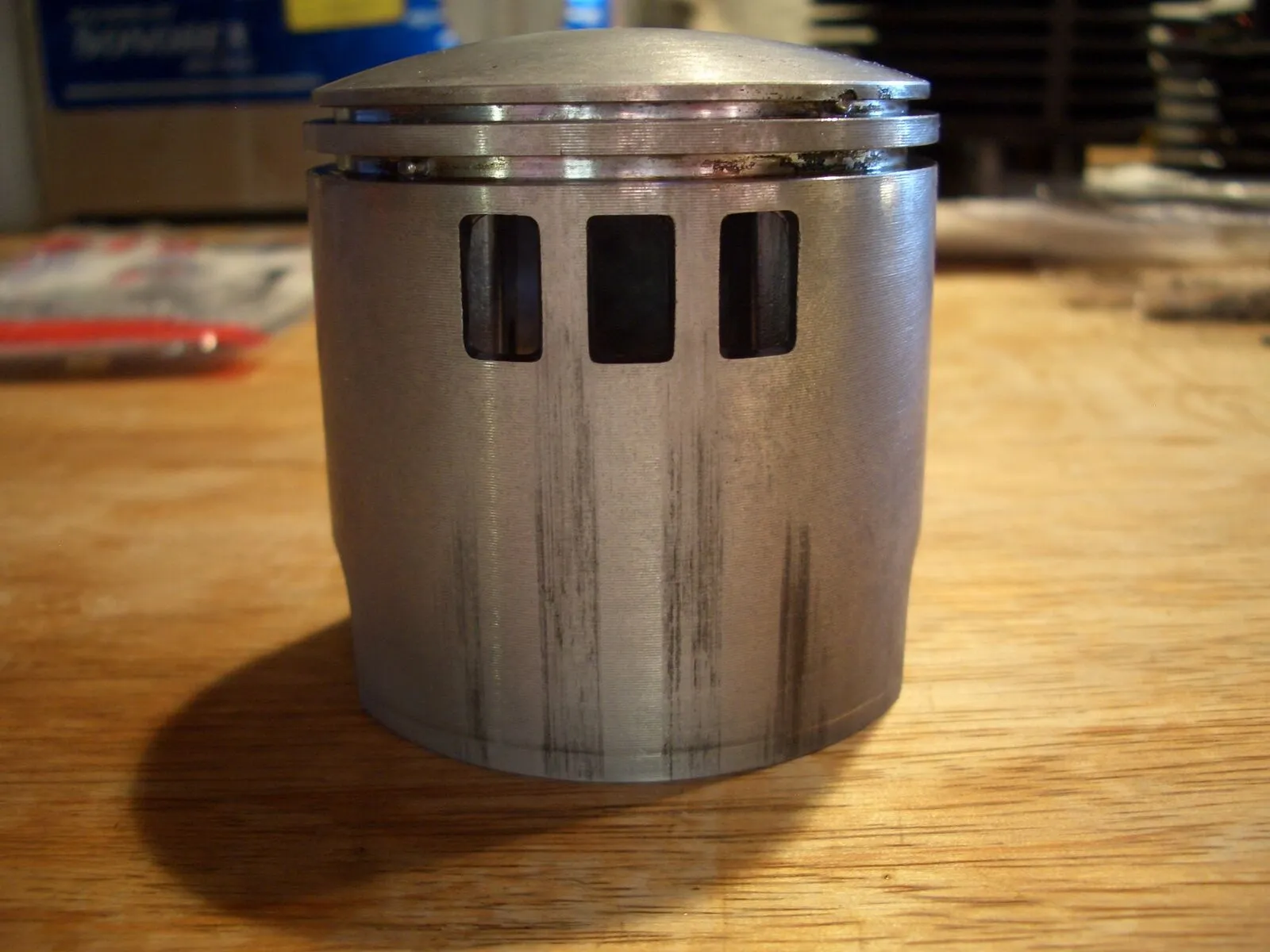

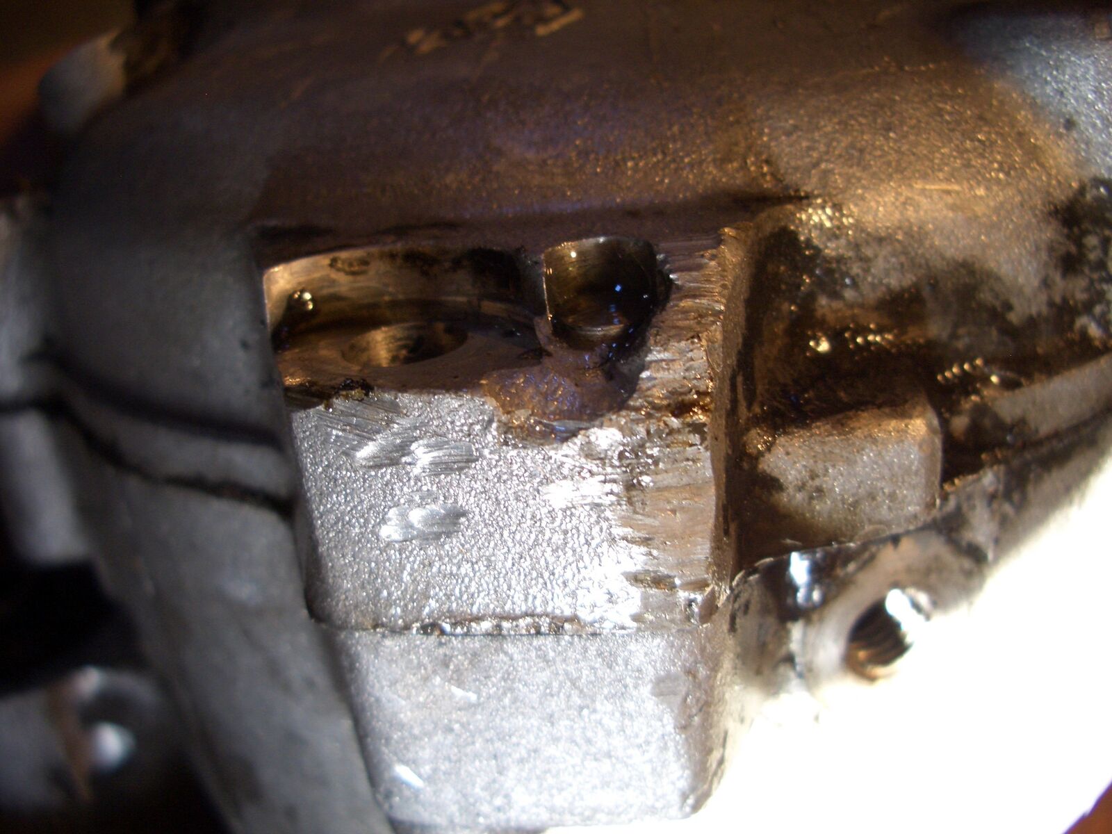

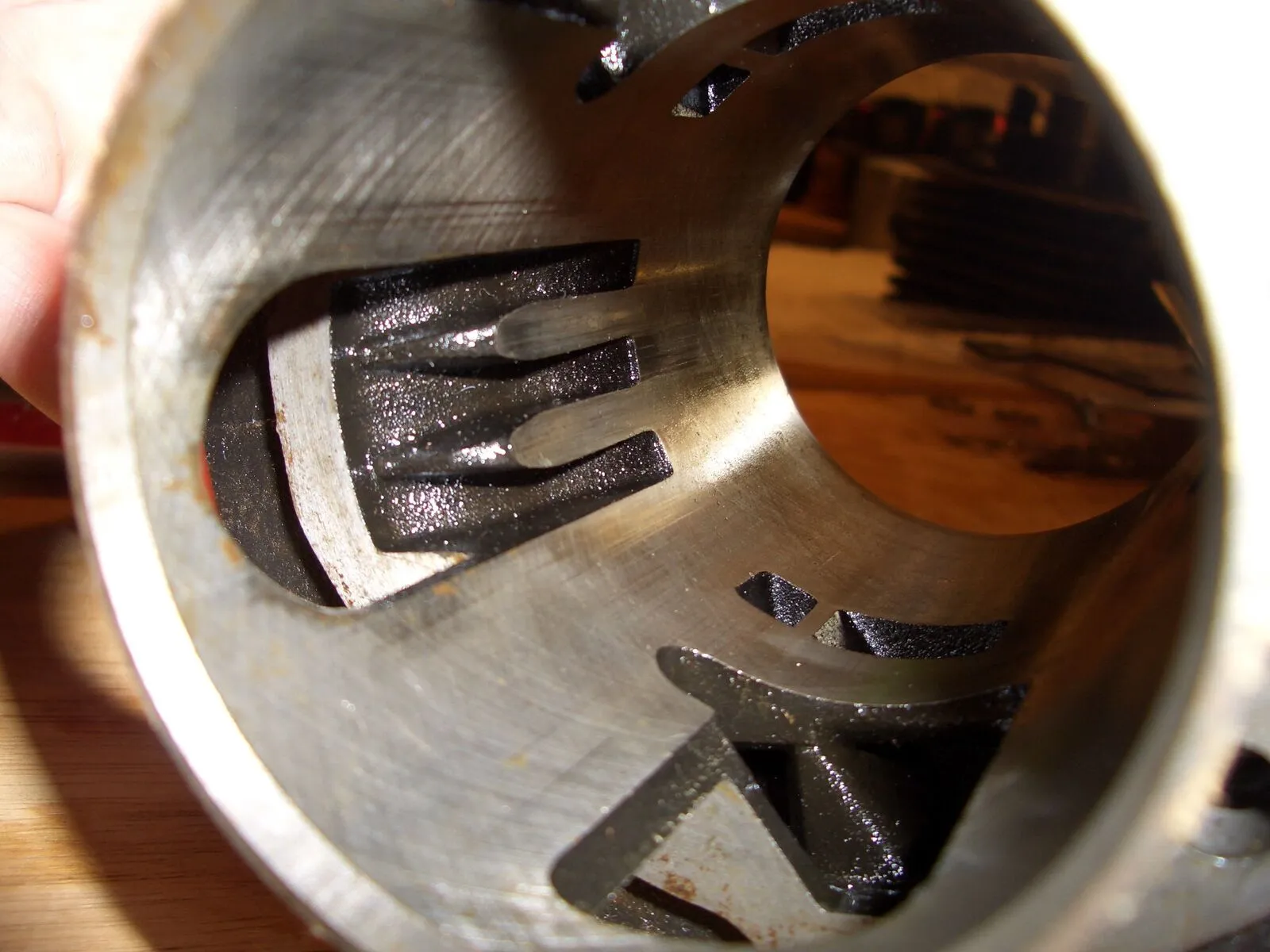

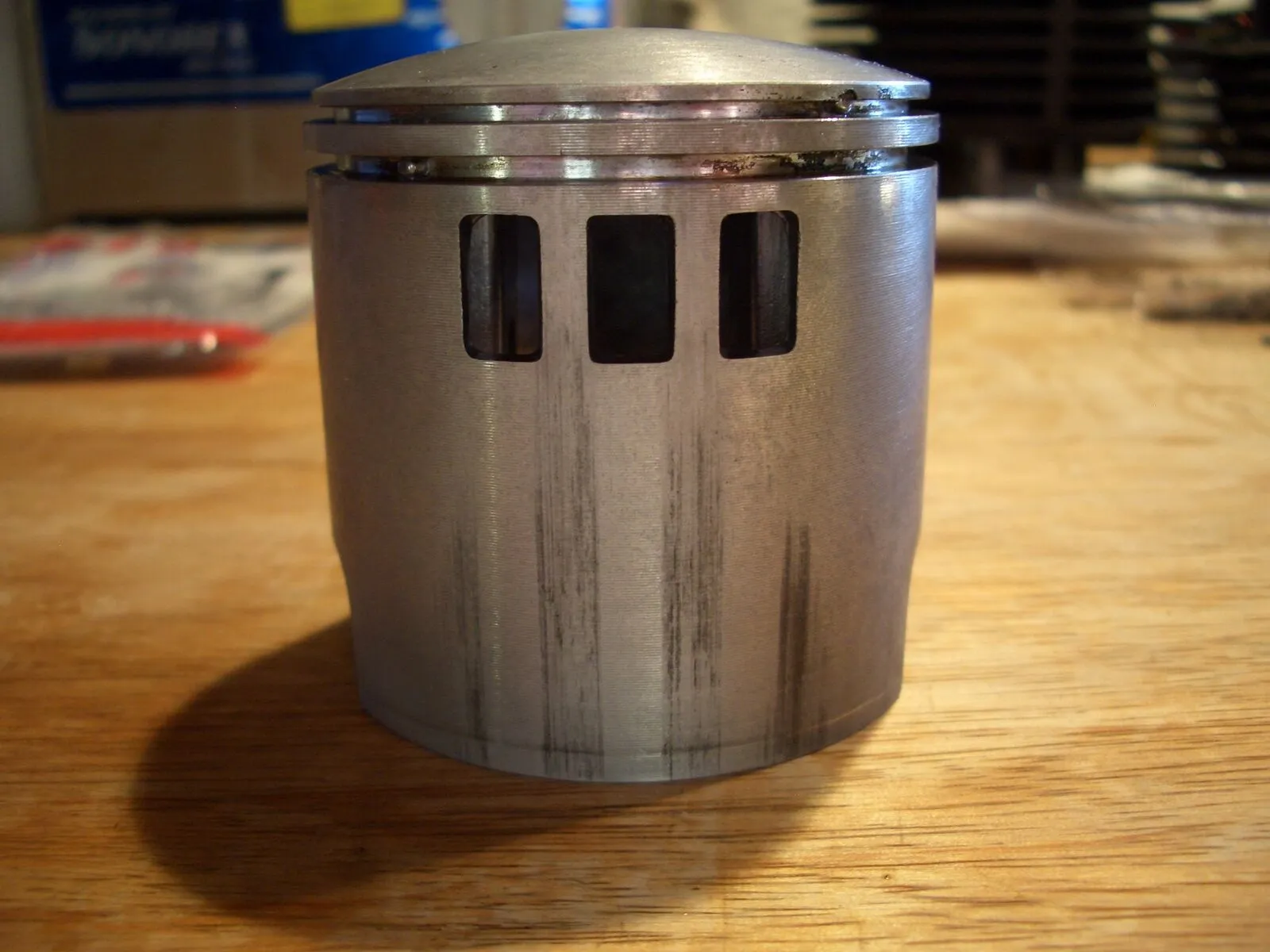

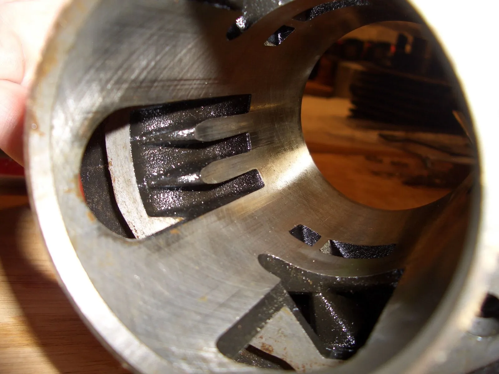

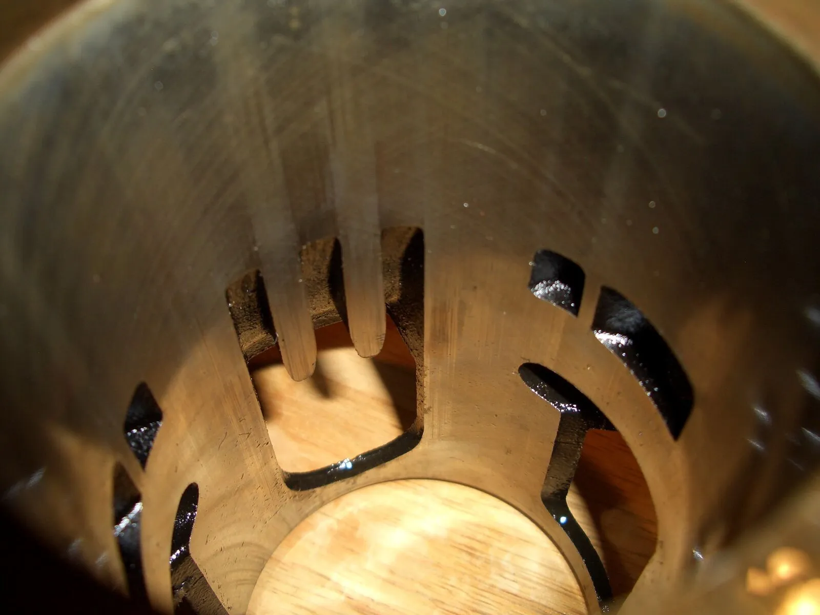

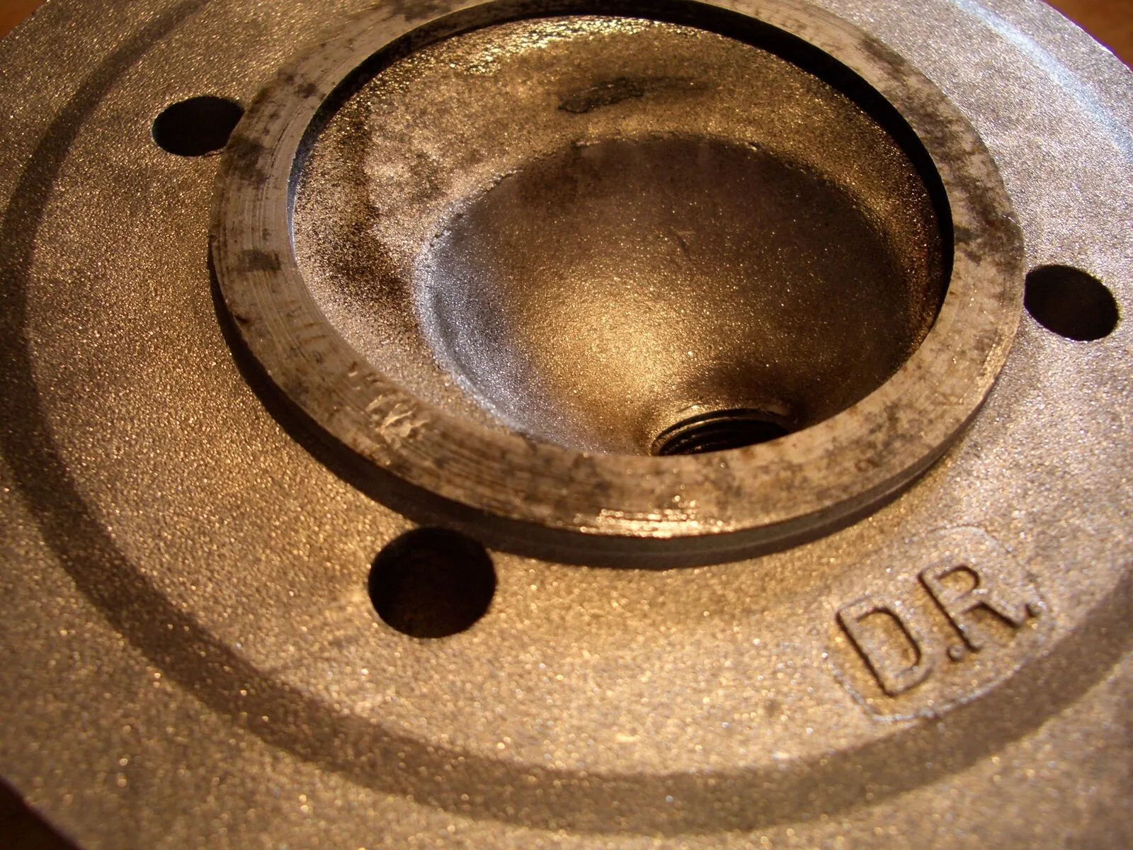

Mein erstandener gebrauchter DR135:
Neue Fußdichtung und Kolbenringe hab ich mir besorgt.
Ich bräuchte noch ein Nadellager für den Kolben. Wer hätte sowas für mich?
Wie ist Eure Meinung zum Zustand?

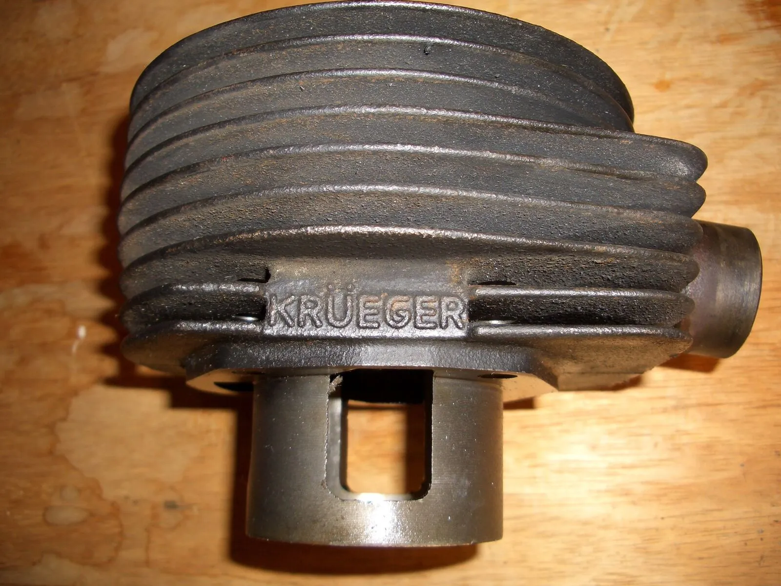

Steht da eigentlich immer Krüeger drauf?
Woran erkenne ich, ob es überhaupt ein DR135 ist, welchen Durchmesser sollte er haben?
Auspufflack Schwarz und damit einmal leicht über den Zylinder Nebeln darf nicht deckend sein dann verreckt der karren.... nur leicht eingenebelt hat das eine zusätzlich Kühlende Wirkung.
nimm ne fertige 22 Zähne Kupplung von DR Bingo
die tuts bei mir tadelos mit nem bearbeiteten 177er Polini also sollte die dein DR locker weg stecken . denk nur dran die Beläge vorher nochmal auszubauen und zu ölen sonst kann es sein das dir alles schneller zusammenbackt als du PX sagen kannst.
und Krüger ist ein DR Zylinder.
Festsitzender Bolzen:
Dreh eine M7 Mutter auf das Gewinde (nicht ganz bis zum Anschlag) und versuche vorsichtig, mit einem guten Durchschlag und Hammer den Bolzen zu lösen. Gezielte Hitze mit der Heißluftpistole hilft eventuell.
Die Schramme ist ein typischer Bordstein-Aufsetzer. Nicht schön, aber harmlos, wenn die Dichtflächen unversehrt und keine Risse im Motorblock aufgetreten sind (mit Kaltreiniger saubermachen, dann sieht man das recht schnell).
Jürgen

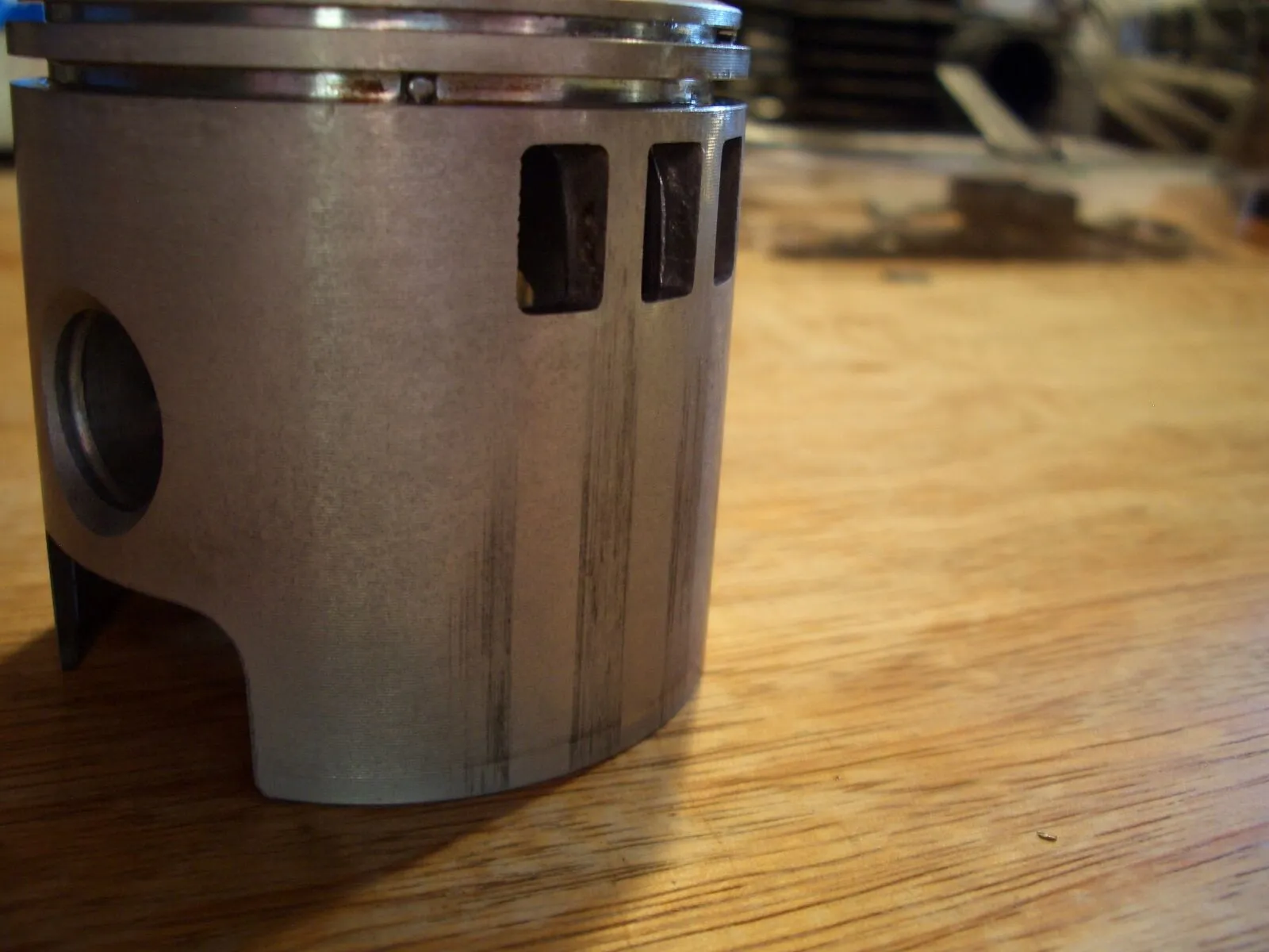

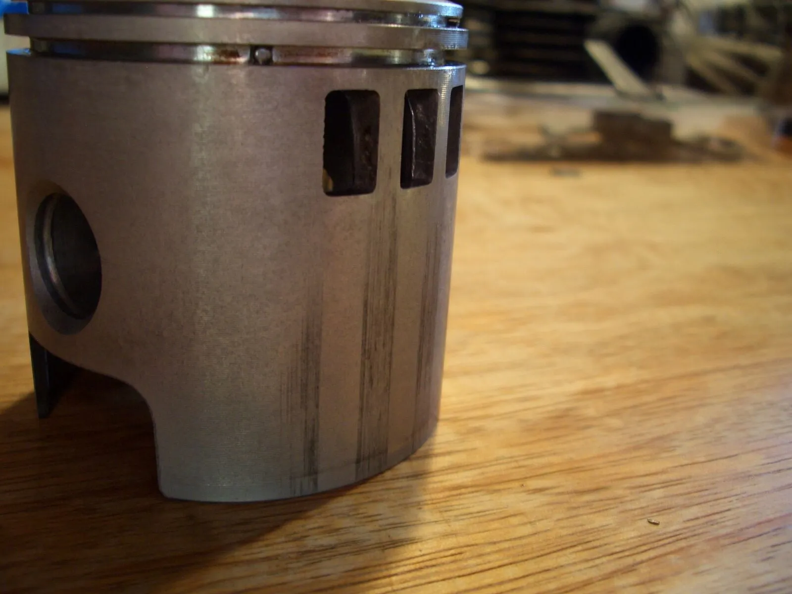

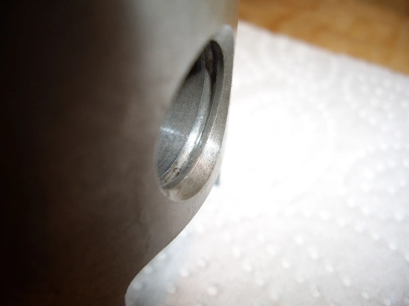

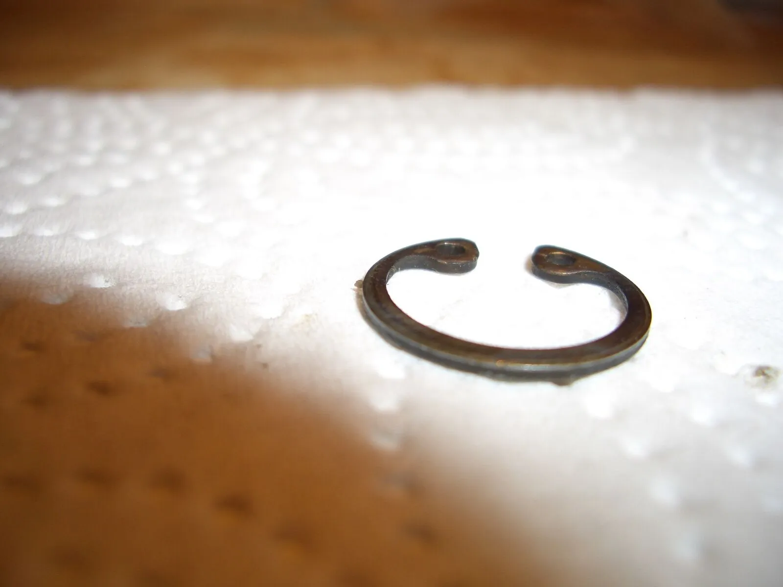

Sicherungsringe und Hülse benutze ich die originalen aus meinem 80er Motor.
benutz ja net die kolbenbolzen clips vom 80er zylinder!!!!!! die wandern dir durch den zylinder.
besorg dir die c clips vom 135er. glaub mir ich spreche aus erfahrung ![]()
greetz sain
Moin,
ich habe gehört ich soll die originalen 80er Seegeringe nehmen und nicht diese Drahtringe vom DR135.
Was is denn nun richtig?
btw: Hülse nehm ich vom DR135 und nicht vom 80er, die wäre zu kurz ![]()
Ich kenne jetzt nicht die aktuell beim DR mitgelieferten Seegerringe. Jedenfalls ist es so, dass die Ringe zur entsprechenden Nut des Kolbens passen müssen, sonst springen sie da schnell raus und ruinieren dabei Zylinder und Kolben final.
Wenn beim DR also normalerweise "Drahtringe" dabei sind, werden diese eine runden Querschnitt haben und dementsprechend der Kolben eine Nut mit halbrundem Querschnitt. Die originalen Seegerringe sind eckig im Querschnitt, weil der originale Kolben die zugehörige Nut mit eckigem Querschnitt hat. Wenn man jetzt die falsche Kombination von Ring und Nut wählt, sollte klar sein, dass das nicht lange gut gehen kann bei den Geschwindigkeiten, die der Kolben im Zylinder bei Vollgas erreicht.
dem der dir das gesagt hat sollte man an den eiern aufhängen!!!
die ori clips haben ein grades profil genau wie im ori 80er kolben.
der dr kolben hat einen runde nut im kolben für die clips.sprich die ori clips gehen nicht ganz in die nut
und fliegen früher oder später (eher früher) raus und wandern dur den zylinder.
also hol dir die 135er clips und gut!
das werden dir einige hier aus dem forum bestätigen können denen der cli genau so wie mir fliegen gegangen ist!
greetz sain

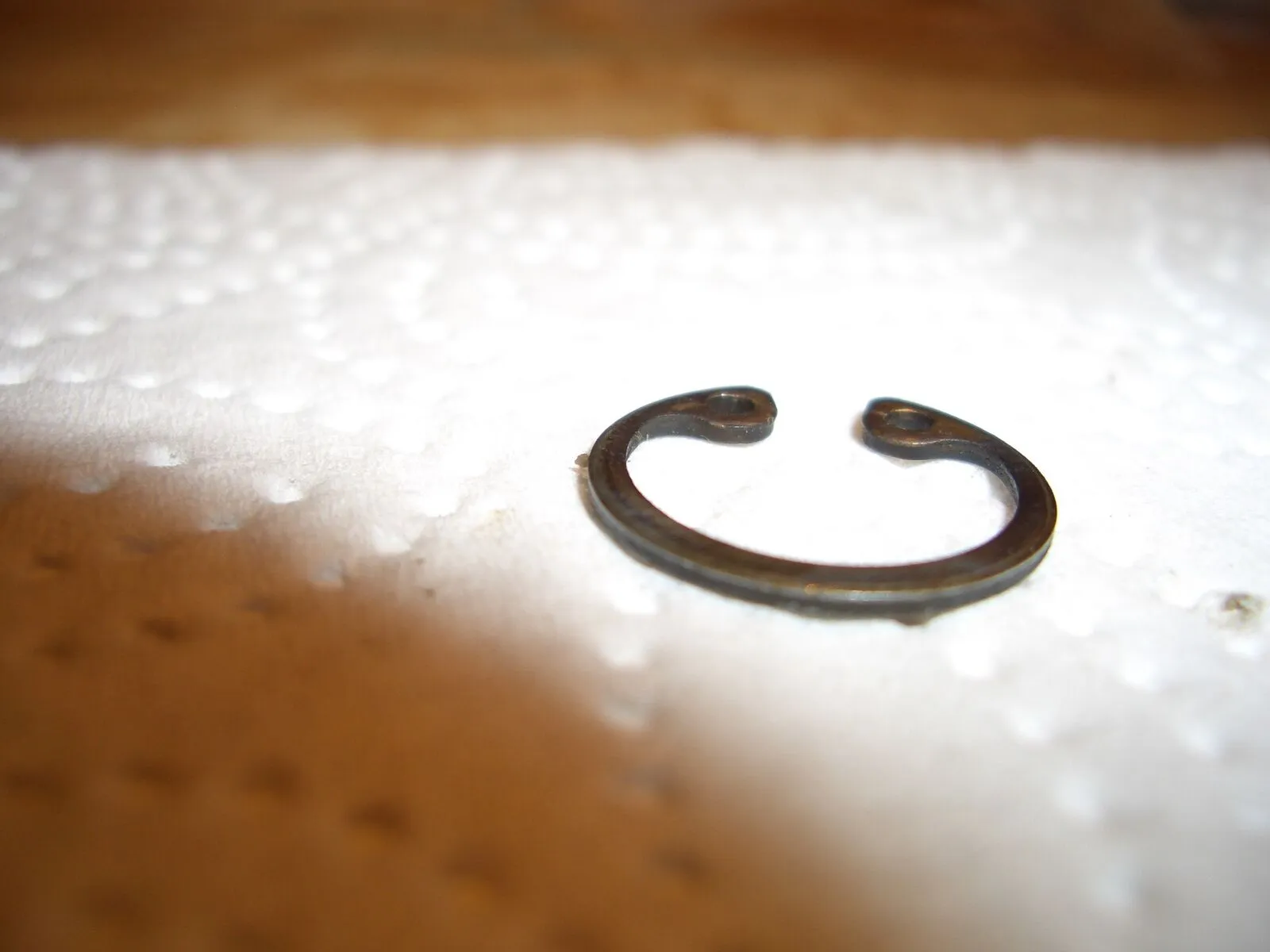

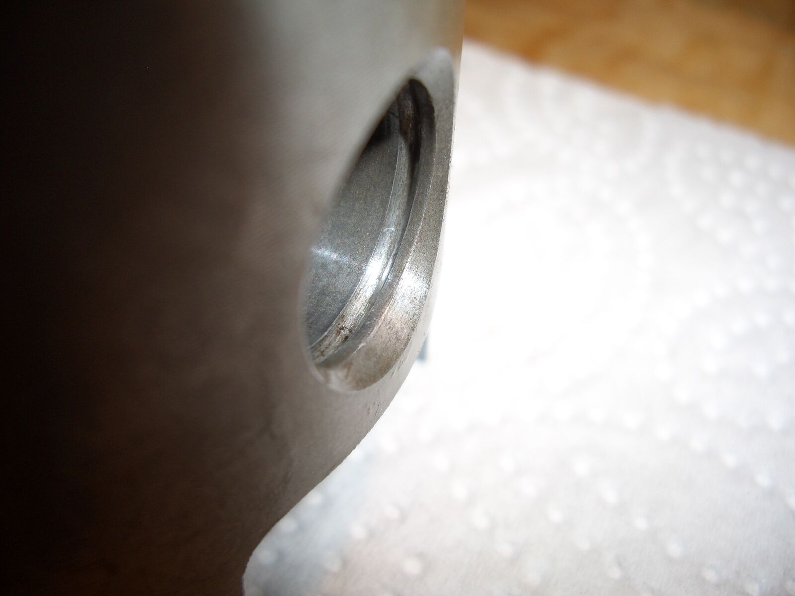

na toll.
die die dabei waren sind im durchmesser zu klein.
die 80er seegeringe passen zwar aber wackeln leicht hin und her.
ich hab mal ein foto vom kolben gemacht.
Wo bekomme ich diese originalen DR135 Clips her?
Ich finde die nicht in den einschlägigen Shops!
Da finde ich nur welche ähnlich wie die Seegeringe, wo steht: Passen auch für die alten DR135.
Was heisst das nun wieder?
Vermutlich dass die älteren DRs die "klassischen" Seegerringe mit eckigem Querschnitt hatten. Deshalb schrieb ich ja oben, dass ich keine Ahnung habe, welche Ringe DR aktuell mitliefert.
Bevor du irgendwas falsch bestellst, solltest du vielleicht mit dem Kolben in der Hand mal persönlich in der Rollerzentrale in München vorstellig werden, da werden sie geholfen.
jo, ich denke auch, dass das die beste Idee ist.
Leider schaffe ich es immer noch nicht den Motor zu spalten.
Himmel, genau jetzt wünsch ich mir nen Motageständer....
ich habs auch ohne ständer geschafft ![]()
mit den clips das währe mir neu....lasse mich aber gerne eines besseren belehren ![]()
greetz sain
