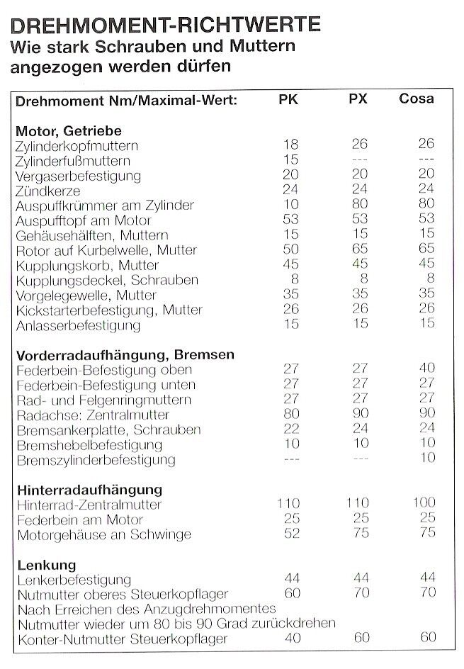

    Gibts irgendwo ne Liste mit Drehmomentwerten für Schrauben an der Vespa?
    Zylinderkopf sollte doch mit ca. 18 Nm festgezogen werden, oder?

    bei der pk zylinderkopfmuttern 18nm fußmuttern 15nm quelle: bibel
    hier die Tabelle, ist von der Bibel, fals ich das nicht darf bitte löschen oder mich kontaktieren dann lösch ich es sofort.

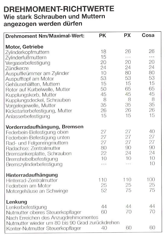

    hier ist auch noch ne liste mit den anzugsmomenten:

    @ Thale & The_Fry: Optimal, vielen Dank :thumbup:
