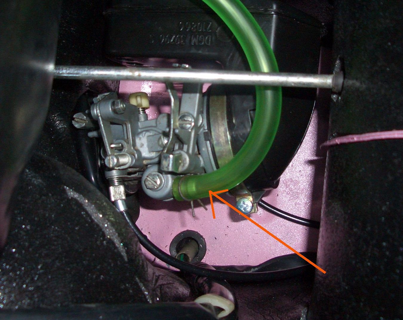

    Hi zusammen,
    als ich gestern nach Hause fuhr, fing meine Vespa plötzlich an zu stottern und blieb stehen. Ich bemerkte, dass unten Benzin raus lief und schloss deshalb den Benzinhahn. Als ich einen Blick auf den Vergaser warf, fiel mir auf, dass der Schlauch, welcher vom Tank kommt und auf den Vergaser geht, vom Vergaser abgesprungen war. Ich montierte den Schlauch wieder drauf. Mit kicken bekam ich sie leider nicht an, jedoch nach einigem schieben mit eingelegtem gang. Ich kann mir einfach nicht vorstellen, wie der Schlauch von alleine abspringt. Kann sowas passieren oder ist etwas anderes kaputt?

    Zitat von Vespadriver90
    Hi zusammen,
    Der Originalschlauch härtet mit den Jahren aus und kann dadurch ein weing spröde werden. Wenn die Befestigungsklemme dann auch nicht mehr bei 100%ist kann der sogar mal abspringen. Ist mir auch mal passiert! Abhilfe schafft ein neuer Schlauch und eine neue Schelle!
    Solltest du gezwungen sein zu sparen tut's als Schlauch auch eine Lecköllleitung für Dieselmotoren. Den Kram gibt's als Meterware für kleines Geld! Ich persönlich bevorzuge zur Befestigung Schraubschellen. Ist zwar fummelig, hält aber gut!
    • October 8, 2009 at 12:18
    • #2,352
    Ja, da müssen dann die Heinzelmännchen vorher diese Klammer abgebaut haben. klatschen-) Oder sollte die etwa garnicht drauf gewesen sein?
