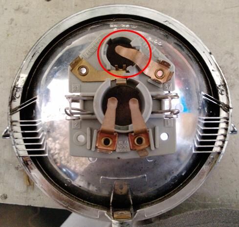

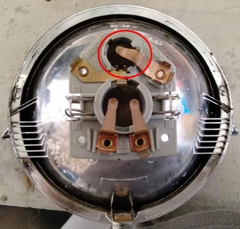

    Frage:
    Welche Lampe gehört hier in die obere Fassung? Scheinwerfer ist von einer PK50s und ich habe aktuell nur eine Lampe in der unteren, großen Fassung.
    (Bild wurde aus dem Suche-Forum zweckentfremdet ;) )
    Bild ist im Anhang :+2

    ist für standlicht????
    bringt nur was bei Modellen mit Batterie, glaub ich.

    Naja ... Dann soll es mich nicht weiter stören :+7

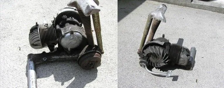

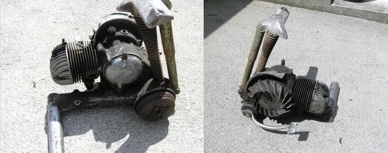

    was ist das für ein motor?

    kann das sein , dass das ein sprint motor ist?
    ist der vergaser so am motorblock fest drin oder wird der extern festgemacht, so wie bei den SF ?

    der kommt extern, sieht jedenfalls so aus und ich bleibe bei sprint oder gs
    habe nachgeguckt der ss90 er motor hat den externen vergaser und der 150er sprint motor hat nen internen

    Das ist ein Wideframe Motor, also für Modelle mit der Vergaserklappe im Durchstieg (wozu die Sprint nicht gehört). Wohl irgendwann aus den 50er Jahren.
    Die Rente kannst du damit allerdings eher nicht sichern, zumal es aussieht, als ob der Luftkanal angebrochen ist. Genaueres lässt sich wohl nur anhand der Motornummer sagen. Oder du fragst mal im GSF, da ist die Dichte der Oldtimerkenner deutlich höher
