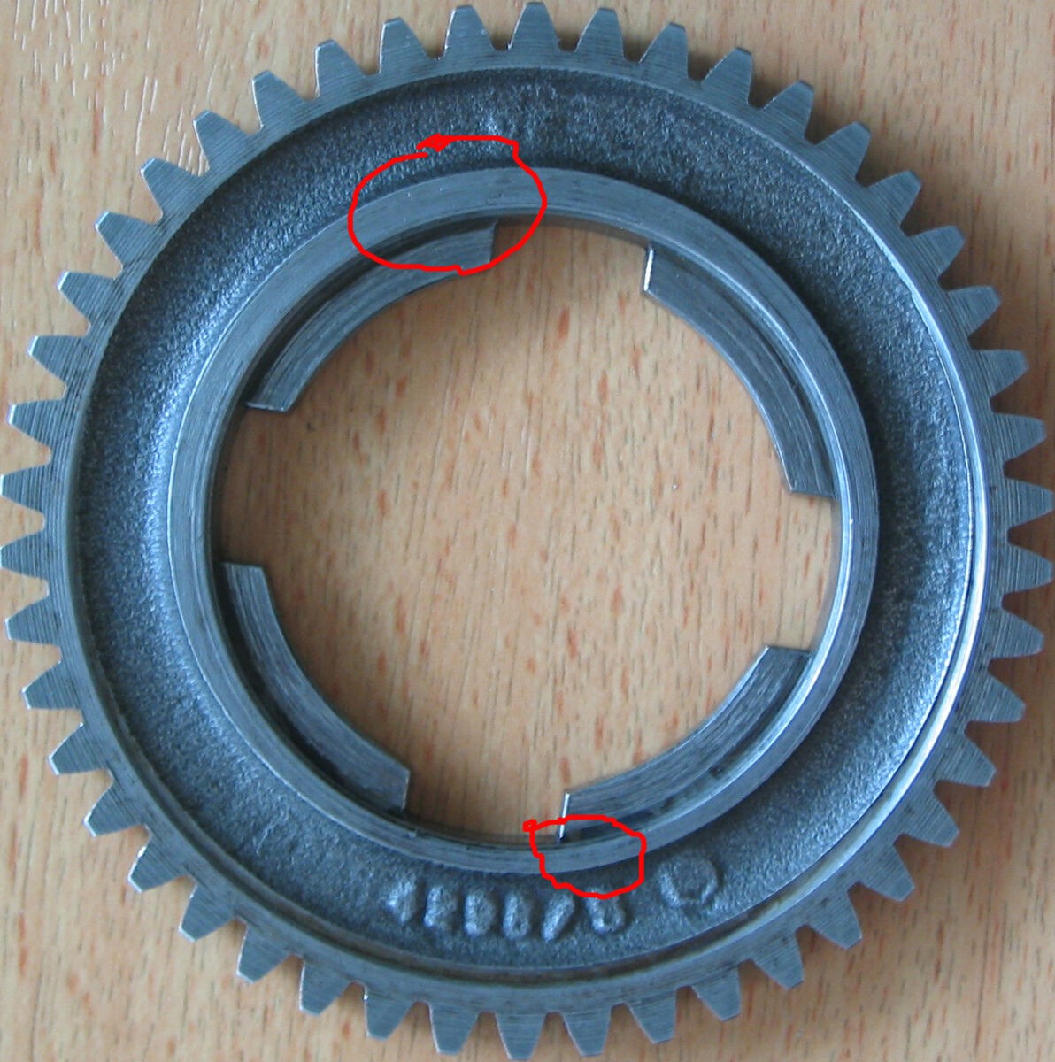

    kurze Frage:
    Ist das (unterschiedlich dicke Lauffläche wie im Bild markiert) die übliche tollerenz italienischer Ingenieurskunst, hat das einen Grund der sich mir nicht erschließt oder ist das einfach ein "Montags" Teil? Belastung ist da ja keine drauf, dürfte eingebaut also keine Probleme bereiten oder?
    Danke und Gruß
    Edit: Ja das ding ist rund :S

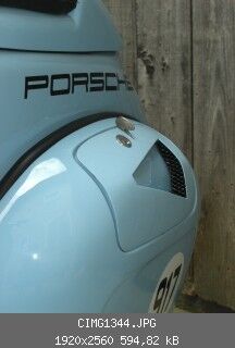

    Wo is denn der thread über diese vespa :
    Largeframe: national "inn" cooperation restauration (jetzt mit bericht in der scootering)
