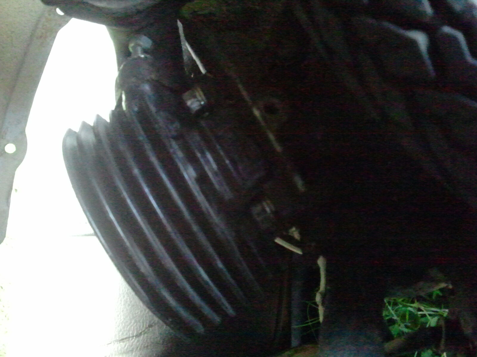

    wie bekomm ich die scheiß muttern vom zylinder lose???
    hab jetzt schon so lang rumgefickt, jetzt bekomm ich se wahrscheinlich garnicht mehr ab weil sie total ausgelutscht sind...! X(

    11er schlüssel :?:

    Ich habe das problem zwar noch nie gehabt und es ging bei mir auch immer mit nem 11'er Schlüssel sehr einfach,selbst im eingebauten zustand.Wie sieht es denn genau aus?Gar keine möglichkheit mehr den Schlüssel anzusetzen?

    manchmal bekommst auch nen ringschlüßel rübergewurschtelt.
    wenn gar nix mehr geht greif 1.zum dremel und schraub später nen neuen stehbolzen rein. hätte ich dir gammlige gegen briefporto.
    2. körner ansetzen und das miststück vorsichtig gegen den uhrzeigersinn hämmern. Folglich rechts auf der mutter ansetzen. ist mit vorsicht zu genießen, da der block was abbekommen kann.

    gripzange ?
