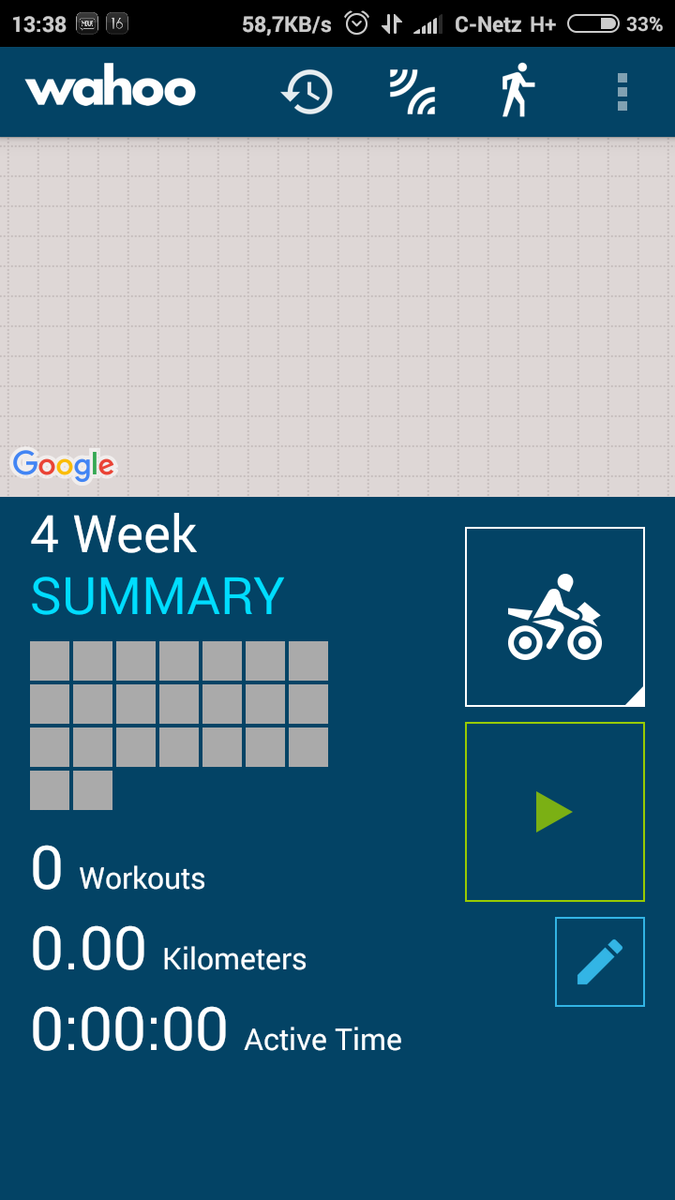

    Zitat von seb.d.
    dein bild geht nicht
    Jep, Bild kommt.
    Und Screenshot von Wahoo.
