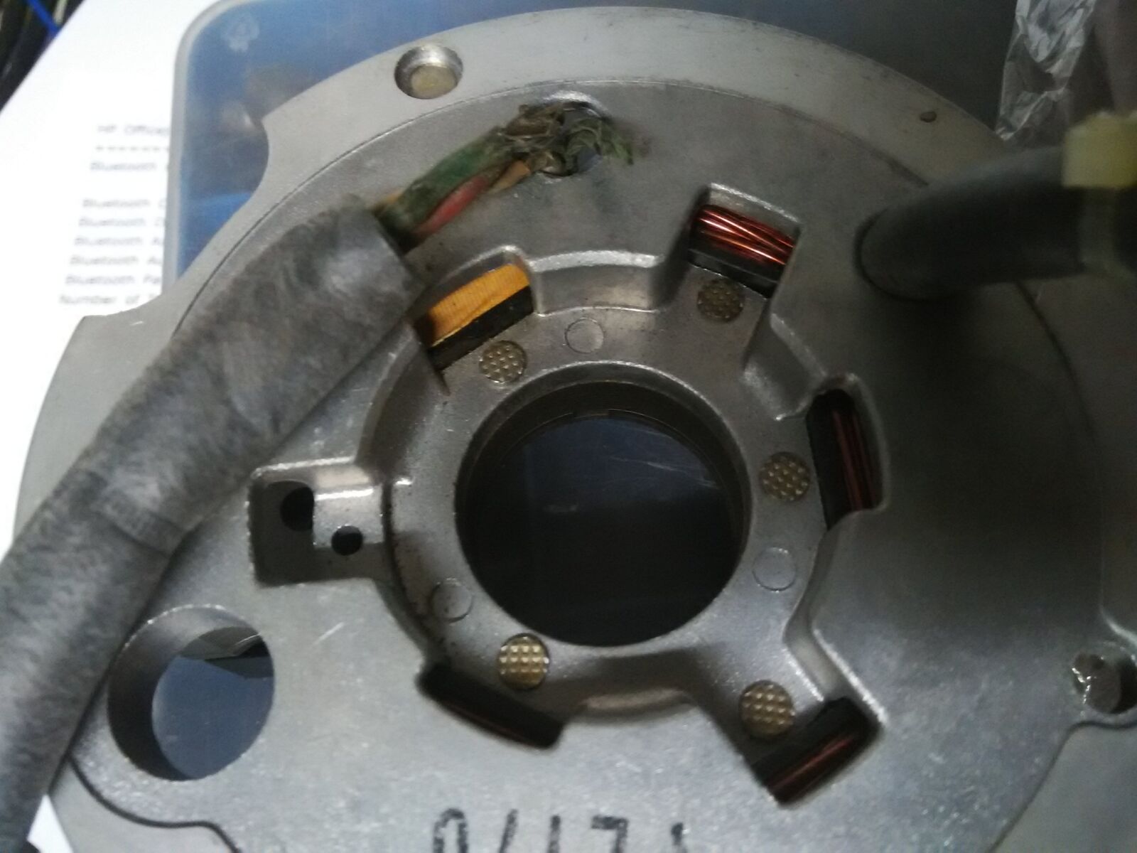

    1. Da ich auf elektronische Zündung umbauen möchte, würde ich gerne eine PK-Grundplatte einbauen (wurde mir hier ja gesagt, dass das der einfachste Weg sei). Nun geistert bei mir aber immer noch die Aussage herum, dass nicht jede ZGP mit jedem LüRa funktioniert. Passt also die PL170 mit fünf Kabeln mit mein Original-V5X1M-LüRa?
    2. Ich werde zwar eine Batterie verbauen, da ich den Kabelbaum zwecks Umbau auf LED aber eh komplett neu aufbauen werde, ist doch auch egal, ob ich eine ZGP für Bordnetze mit oder ohne Batterie verwende, oder?
    Und 3. Es ist doch korrekt, dass ich ansonsten nur noch eine CDI benötige, oder?
    Ich denke Euch!

    die ZGP habe ich auch noch auf meinem Tisch, bn aber noch nicht so weit am Motor undgesamter V50.
    Achso, Kabel sind hinten am Knick aus der Platte raus brüchig ohne Ende.
    Meine ist aus Indien, aber das hat wohl eher mit dem alter als dem land zu tun.

    @Sandfurz Zu 1: das Lüra muss zur ZGP passen, also ein 12Volt,
    Zu 2: wenn Batterie, dann auch passenden Kabelbaum,
    Zu 3: Du brauchst auch noch einen Spannungsregler

    Soll heißen, die PL170 ZGP sind in Indien seit 30-40 Jahre gelagert und die Kabel sind fast bei allen brösselig. Siehe Loch an Kabeldurchgang. Passen tut das Lüfterrad meines Wissens von der 6 Volt und 12 Volt mit elektronischer Zündung Pl170 ist wie von einer PK ohne Batterie.
    Wie gesagt in Indien Spottbillig, das ganze Set incl. Lüfterrad, CDI, Spannungsregler (von LML) und ZGP um die 65€.

    Und Kabel sind schon erneuert, mit Iso-Silicon abgedichtet. Lüfterrad abgedreht und schwarz Lackiert.
    Der Spannungsregler ist im Indienset brandneu von LML. Hier in Duetschland bestellt bekommste evtl. mit Preisaufschlag genau die selben Teile.
