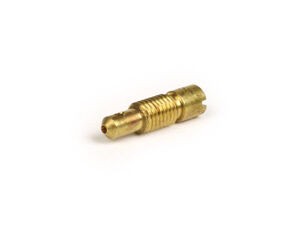

    Hab einen Pinasco Grauguss 102er verbaut mit einem 19er Dellorto und 82er HD. Polini Ansaugstutzen und Original Luftfilter. ND ist wie gesagt 44.
    Edit:
    Nebenbei ist bei mir so eine kurze Nebendüse ohne den spitzen Teil vorne verbaut? Ist das richtig beim SHC 19.19E? Ich war jetzt einfach mal auf der Suche nach einer kleineren bei SIP und dort haben die Nebendüsen alle vorne noch so einen spitzen Teil. Der ist bei mir nicht dabei.. Meine schaut so aus:

    Kurze oder lange ND ist egal, die kurzen neigen weniger zu Verstopfungen. 42 - 45 sollte eigentlich passen bei 102 cm³.
    Bei mir war das mit verstopfter ND im 19er Gaser so, daß der Motor ab Halbgas aufwärts lief und drunter nix ging.

    Dein Problem liegt nicht in der Größe der ND ( 45 ist standard ). Ich bevorzuge die " lange " Version.
