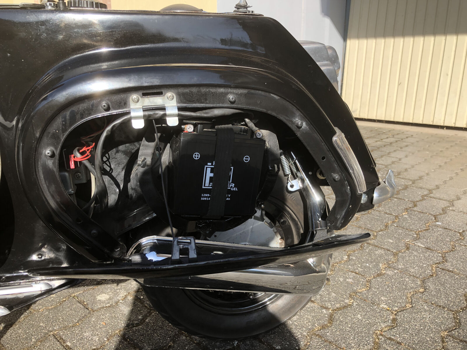

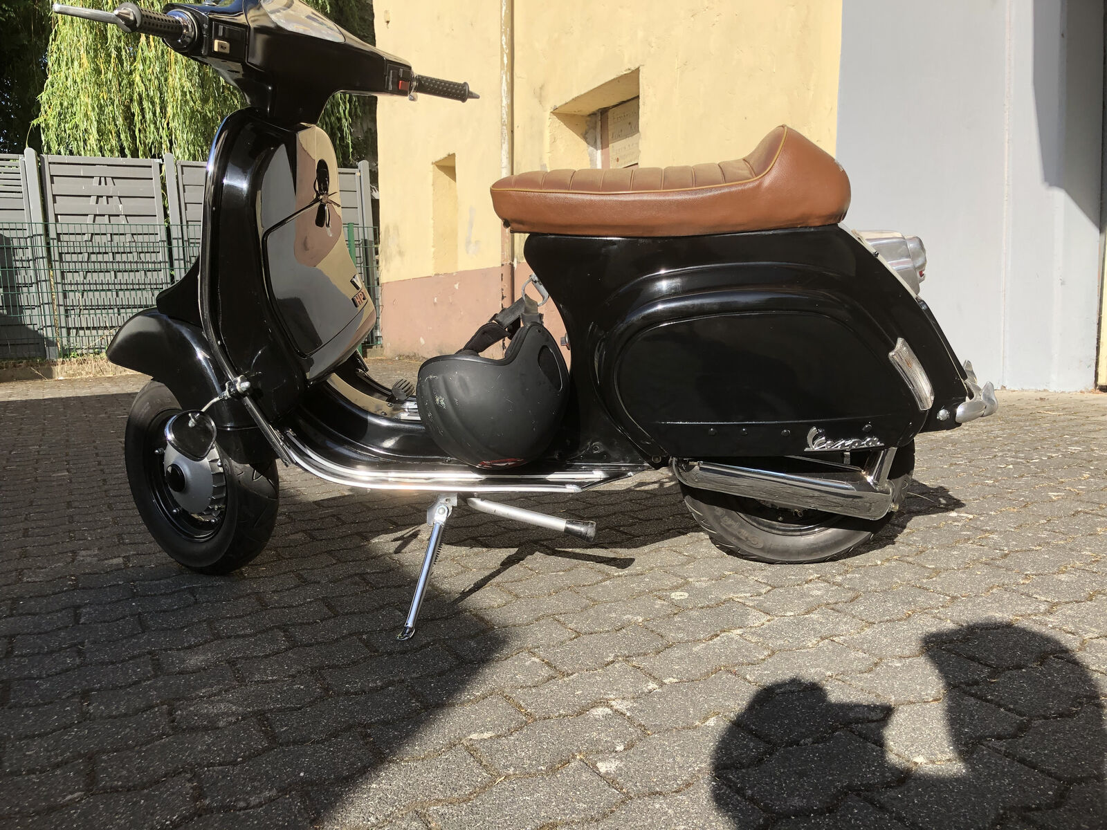

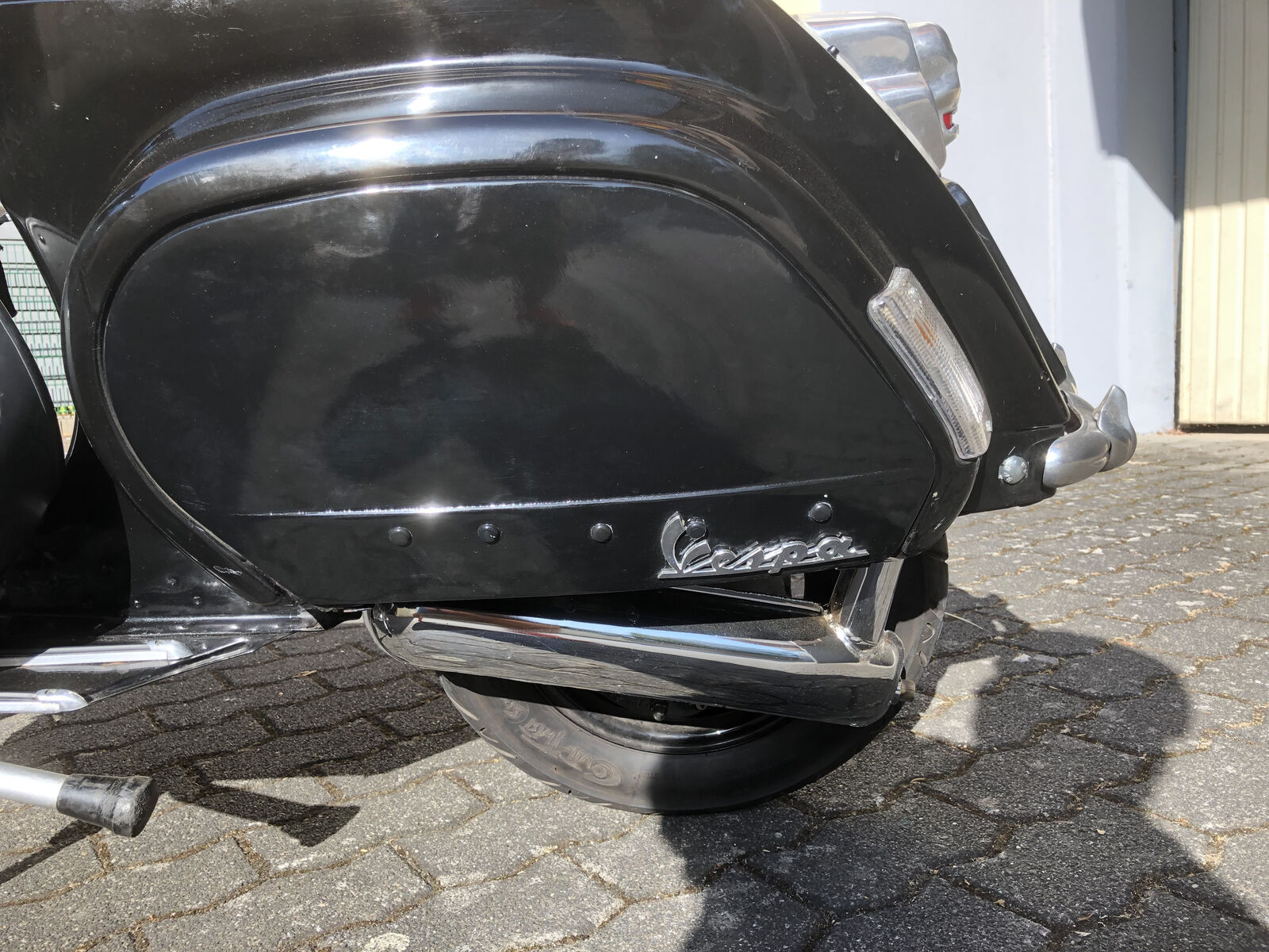

    So! Haben heute den Sip Road verbaut! ...Blödenfreundlicher Einbau, Passform Perfekt, (nix schnippeln oder biegen, passt einfach genial) . Wer links dort eine Batterie sitzen hat, muss den Halter/Reserveradhalter höher setzen ( Reserverad passt wahrscheinlich nicht mehr rein!?)
    Die Banane dreht in den ersten 3 Gänge mit etwas mehr Drehzahl als mein (Simonini Lefthand), ja... ich würde sagen die Diva fährt zorniger als früher ;0). Endgeschwindigkeit (Flöte ist noch Original und nix geschnippelt/gebohrt) ist die gleiche wie vorher. Richtig gut finde ich, sie ist so leise wie noch nie ;0), aber für mein Gehör ein satter, schöner Klang... Fazit: Ich bin froh darüber dass ich diesen Pott gekauft habe und würde diesen direkt weiterempfehlen.

    Super, danke für die Rückmeldung! Klingt ja ziemlich gut, v.a. endlich mal mit einer guten Passform im Gegensatz zu den anderen Pseudo-PK-SF-Bananen. Kannst du mal ein Foto einstellen, wie tief das Teil unter der PK sitzt? In einem eigenen Thread hätte es event. auch etwas mehr Sichtbarkeit - hier geht es leider ziemlich unter...
  • Foto....Kann ich machen ;0)!... sitzt aber auch nicht tiefer als der Motorblock. Auf den Bildern sah der Pott schrecklicher aus als in Wirklichkeit. Okay, ich habe mir auch einen Chrompott gekauft, vielleicht macht dies ja schon eine andere Optik!?! ... Irgendwer hat mal geschrieben, dass eine Banane nicht zur einer PK passen würde... Ich kann das nur dementieren... :-3
