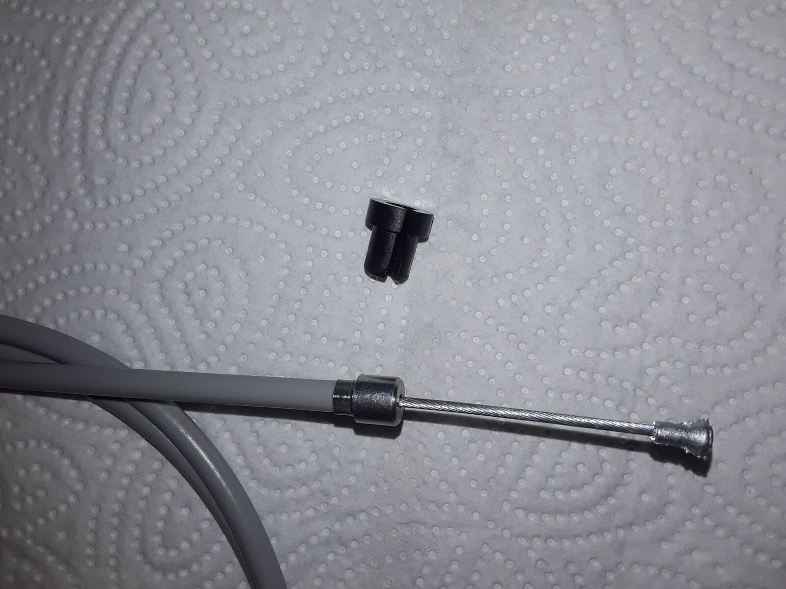

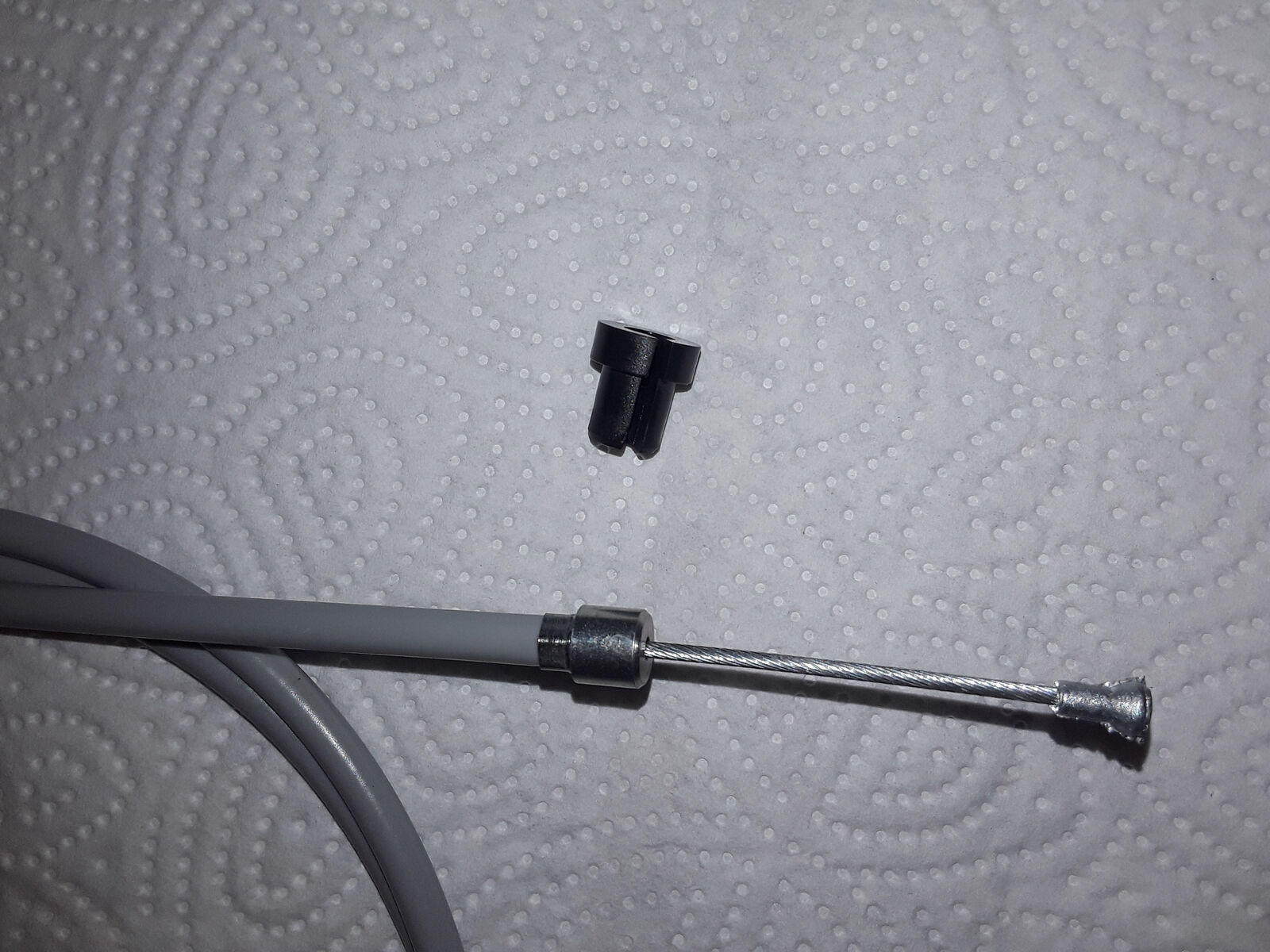

    Hallo
    Mal zu zur Erklärung
    Habe den Kupplungszug von Piaggio und gleich ein Wiederlager mitbestellt sieh Bild
    Kommt der Zug jetzt so in das Schaltrohr rein weil er ja schon eine Hülse drauf hat oder muss das Widerlager mit rein?
    Danke Euch

    Das muss mit rein, in das Lenkerunterteil.

    Ich glaub bei der pk s gibts kein Widerlager für den Kupplungszug. Die hat nur zwei Stück für die Schaltzüge und einen für den Gaszug. Der Kupplungszug wird durchs schaltrohe gezogen und liegt dann hinten ohne widerlager sauber an. Oder irre ich mich?

    Stimmt, das kann auch sein ...
    Kann man aber sehen, wenn man hinein guckt.

    Hatte es schon auf nichts an widerlager gesehen nur die Hülse ist mir kaputtgegangen und so rutschte der Komplette Zug durch
    Hast recht Bubu

    So Zug und Hülle getauscht ging einfach
    Wenn ich die Kupplung ziehe im Stand und den Kicker drücke dreht das Polrad sich noch 2 Umdrehungen mit dann geht der Kicker durch
    Soll ich den Zug noch weiter spannen das sie sofort trennt?
    Danke Euch

    So vorspannen, daß der Kupplungshebel noch minimal Spiel hat.
