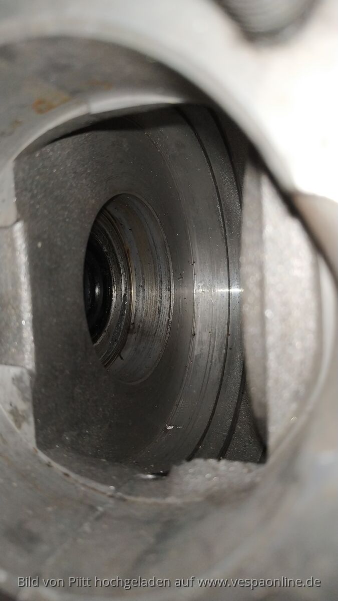

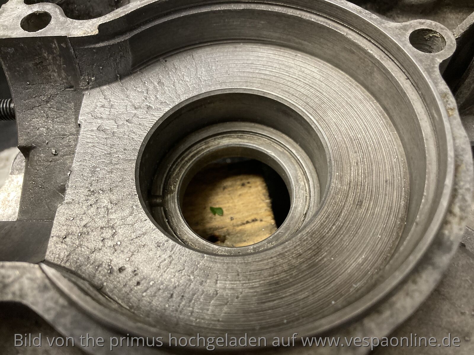

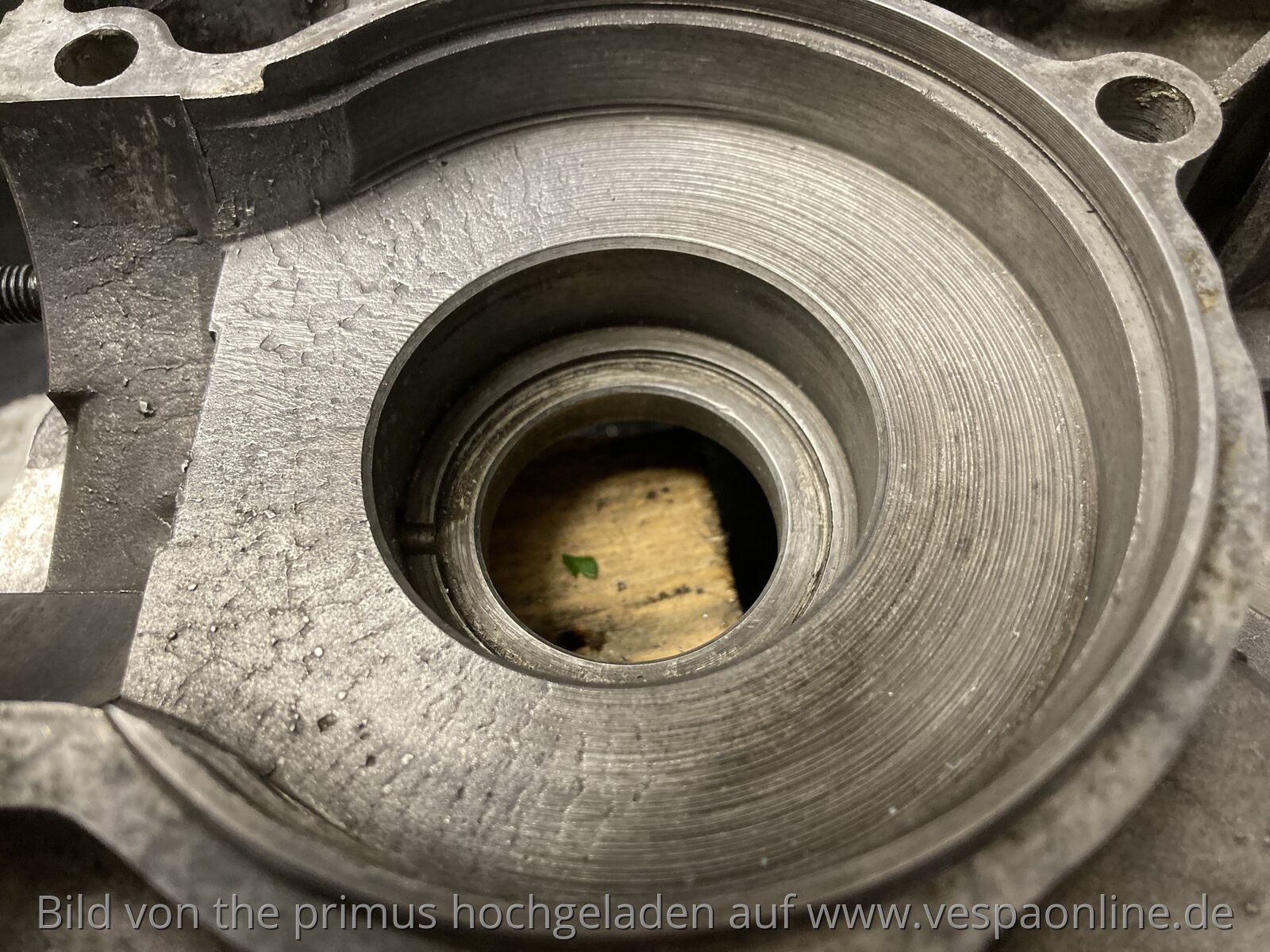

    muss ich mir wegen den Rillen und „Schuppen“ Sorgen machen?
      • 346.38 kB
      • 174
  • Gast
    • October 15, 2020 at 09:01
    • #11,171
    Fraglich woher diese Rillen und Schupenbildung stammt... vermutlich schlechter Guss und stumpfes Werkzeug beim Ausdrehen seitens der Jungs und Mädels bei Piaggio?
    Etwas anderes schliesse ich eher aus...

    • October 15, 2020 at 12:54
    • #11,172
    Das sieht mir nach "Nacharbeiten" aus. da ich einen neuen Hauptlagersitz eingearbeiet sehe.
    Wegen der Bearbeitungsspuren selbst würde ich mir keine Sorgen machen...

    • October 15, 2020 at 18:12
    • #11,173
    Alles Normal, Guss zum Zyl. nicht hoch genug u. wird Innen an den Seiten, wo die Kurbelwangen sind, abgedreht. Auch sonst ist der Guss überhaupt sehr Bescheiden.
    Wohl beim Giessen der Erste oder der letzte Rest vom Alu aus der Schmelze.
    Die Erstserie hatten noch einen superglatten Guss, die letzen PK waren hier u. da oder überall vom Guss schlechter.
    Laufen trotzdem!!!
    Wenn's zu ist sieht's man auch nicht mehr so!!!

    • October 15, 2020 at 18:15
    • #11,174
    Die Absenkung zur Ölbohrung haben die ab Werk drinnen, damit die Schmiergemisch rundherum hinkommt.

    • October 15, 2020 at 19:10
    • #11,175
  • the primus
    145
    Pk 50 xl
    • October 15, 2020 at 19:11
    • #11,176
    Aber wegen dem Nacharbeiten am Hauptlagersitz schon?

    • October 16, 2020 at 16:07
    • #11,177
    Das will ich nicht sagen. Ich weiß z.B. Nicht, aus welchem Material der Sitz gedertigt ist und wie er mit dem Gehäuse verbunden ist.
    Wenn das Lager fest sitzt, kann das durchaus in Ordnung sein.

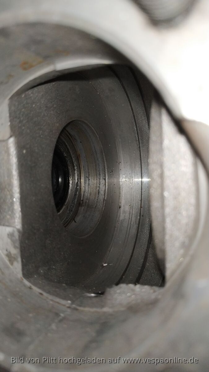

    • October 16, 2020 at 17:23
    • #11,178

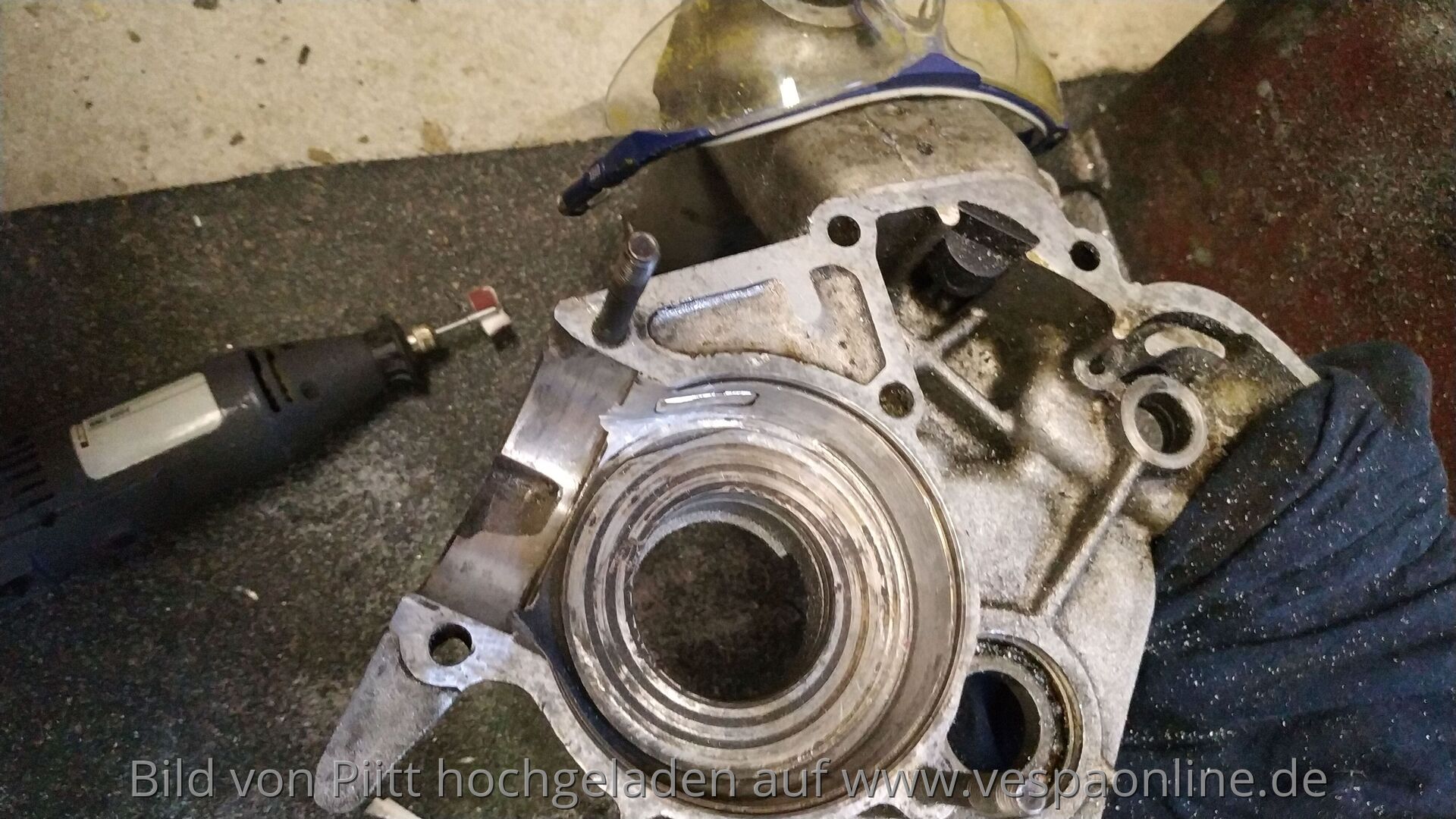

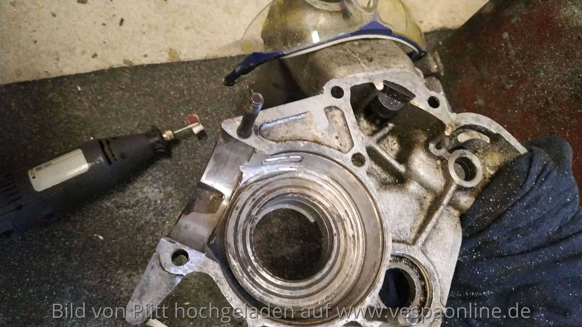

    Also ich sehe beim besten Willen nicht wo da nachgearbeitet worden sein soll...
    Einer von meinen:
    Einmal editiert, zuletzt von Piitt (October 16, 2020 at 17:29)

    • October 16, 2020 at 21:56

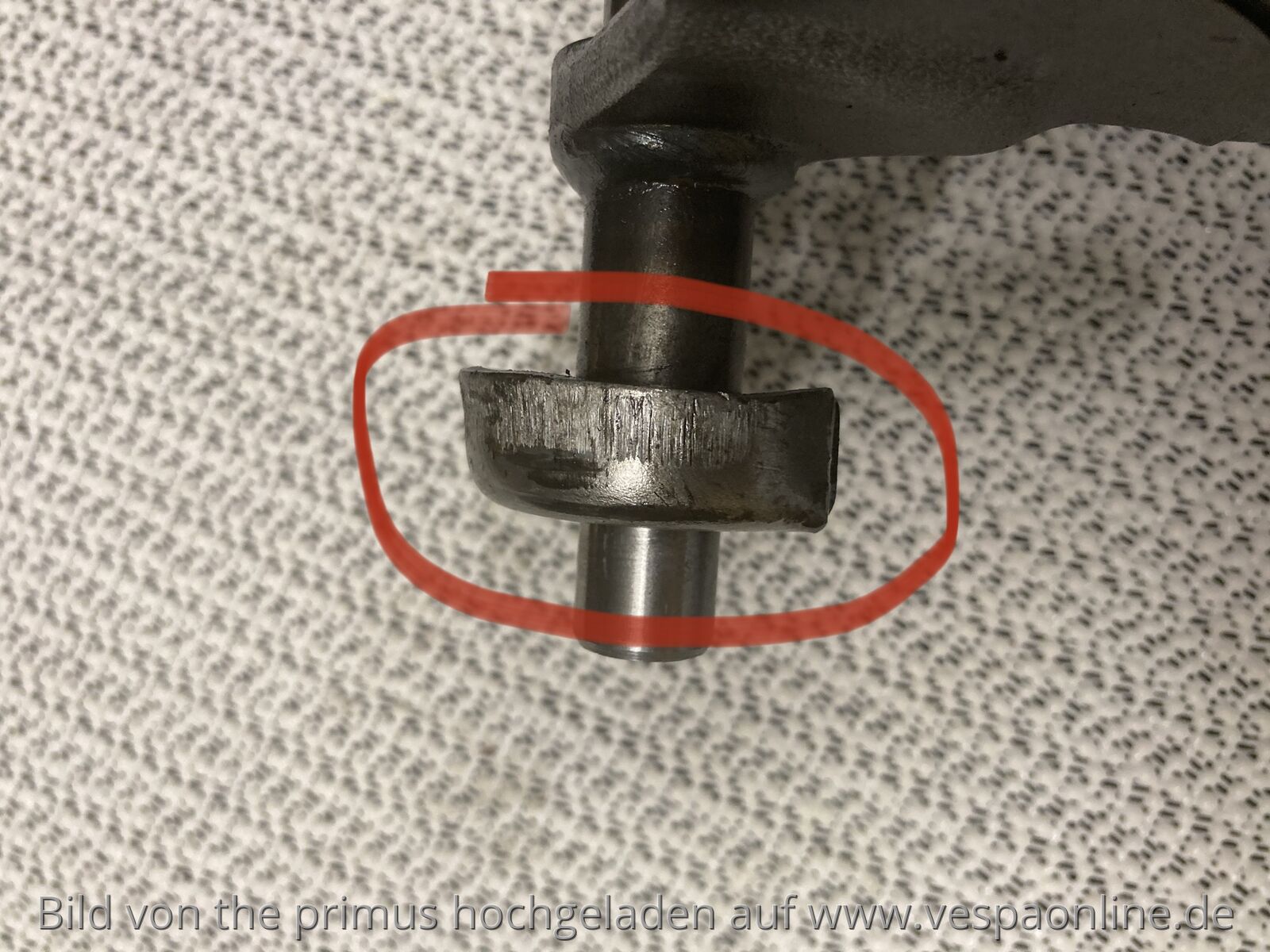

    • #11,179
    Das Lager saß genauso fest wie die anderen auch. Mal sehen, wie das neue dann sitzt.

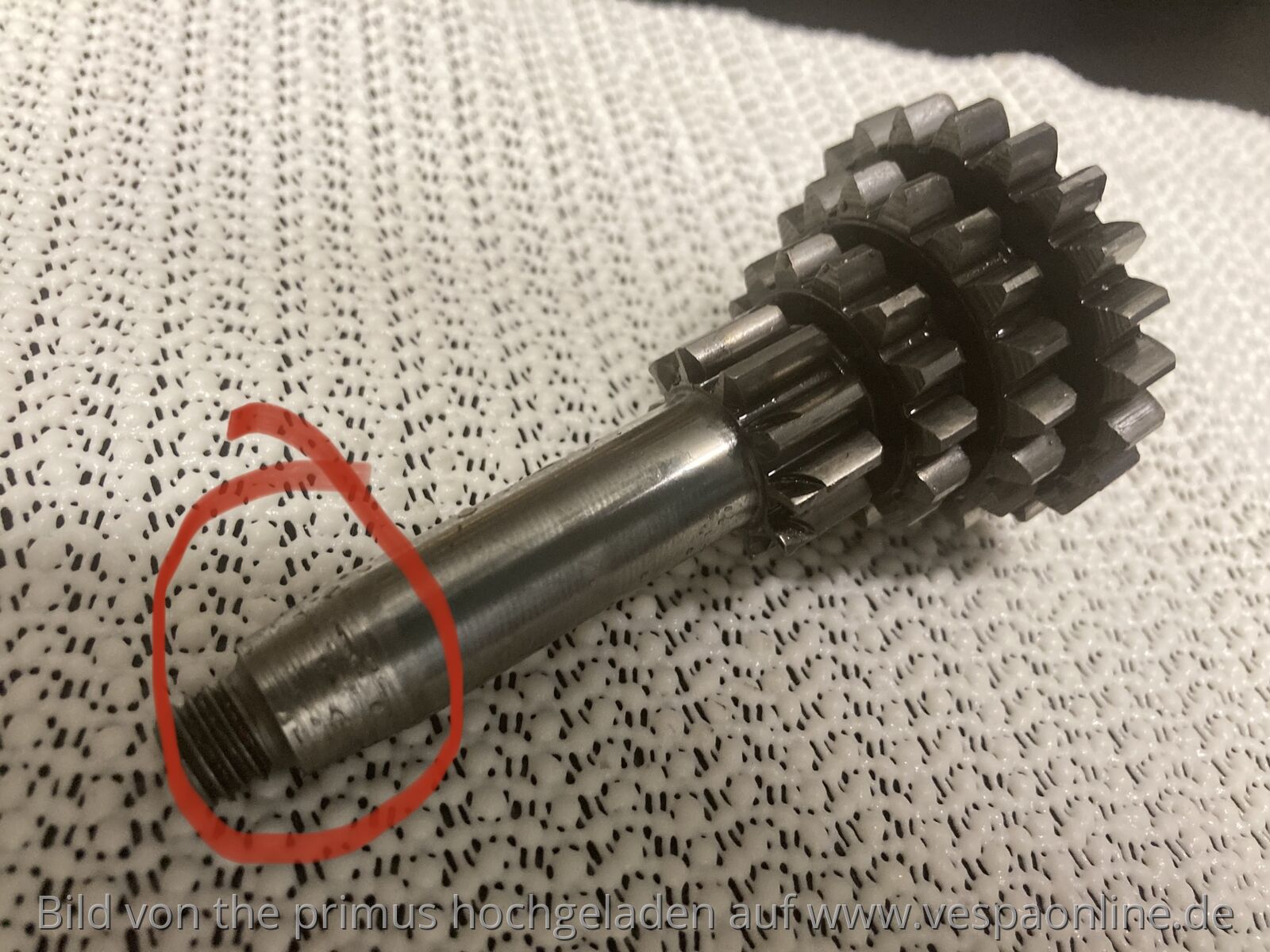

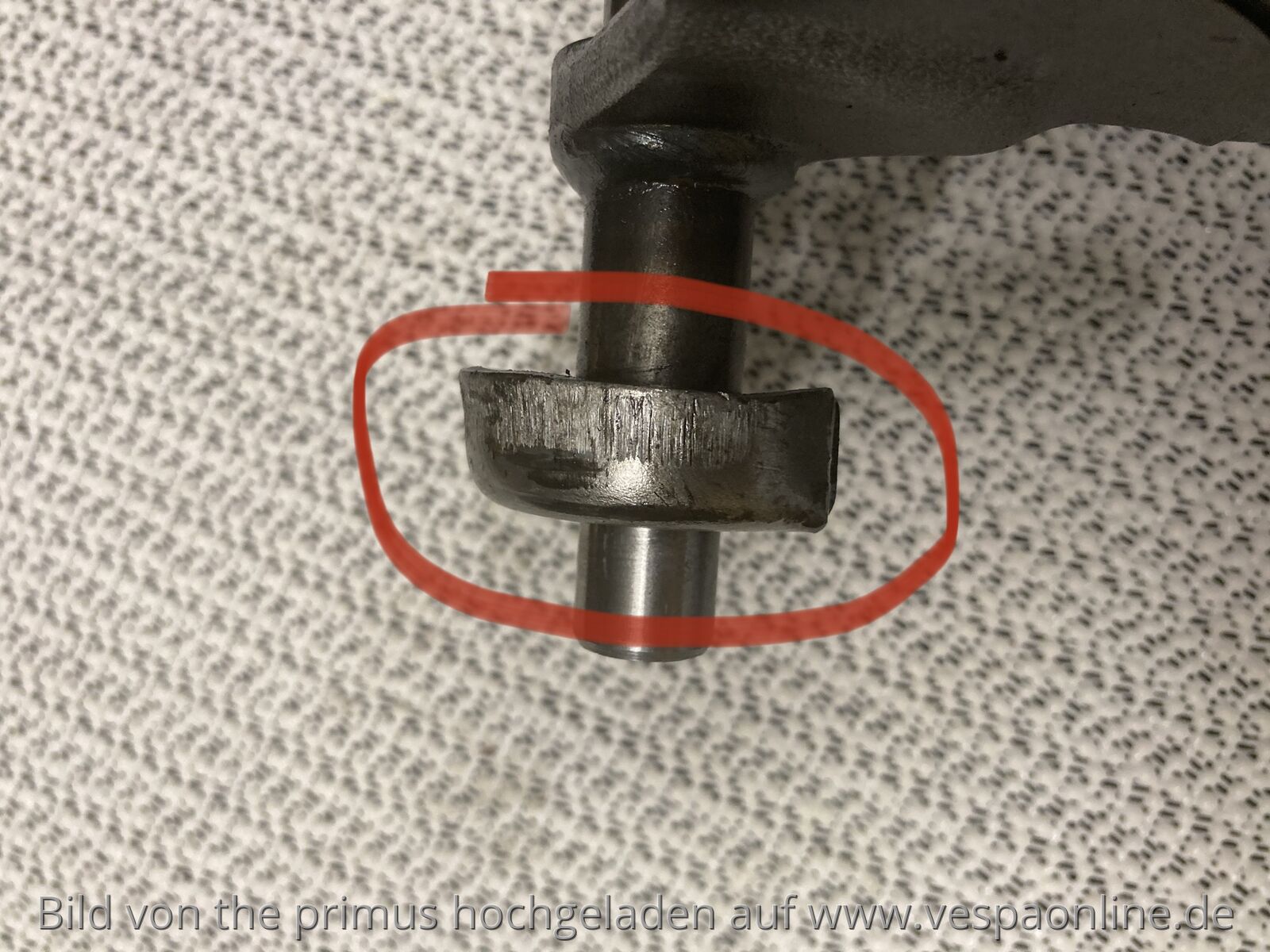

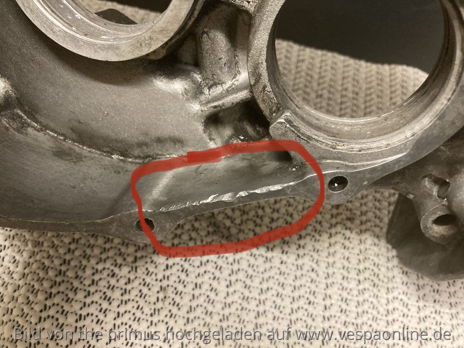

    Ich habe da noch ein paar Fragen 😥

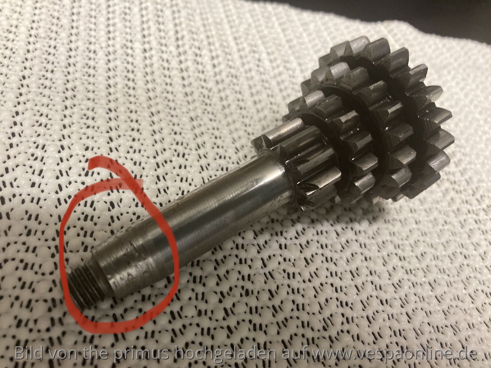

    An der Nebenwelle und der Kickstarterwelle sind tiefe Kratzer. Muss ich die austauschen?
    Am Motorgehäuse sind Dellen in der Dichtfläche. Kriegt man das mit Dichtmasse ausreichend dicht?

    Zu Bild 1: könnte man leicht nacharbeiten, man könnte sie auch neu nehmen.
    Zu Bild 2: da dichtet die Gehäusedichtung noch vollständig ab.
    Zu Bild 3: das sind Riefen von der Herstellung des Teils ( Tiefziehverfahren ), ist unbedenklich.
