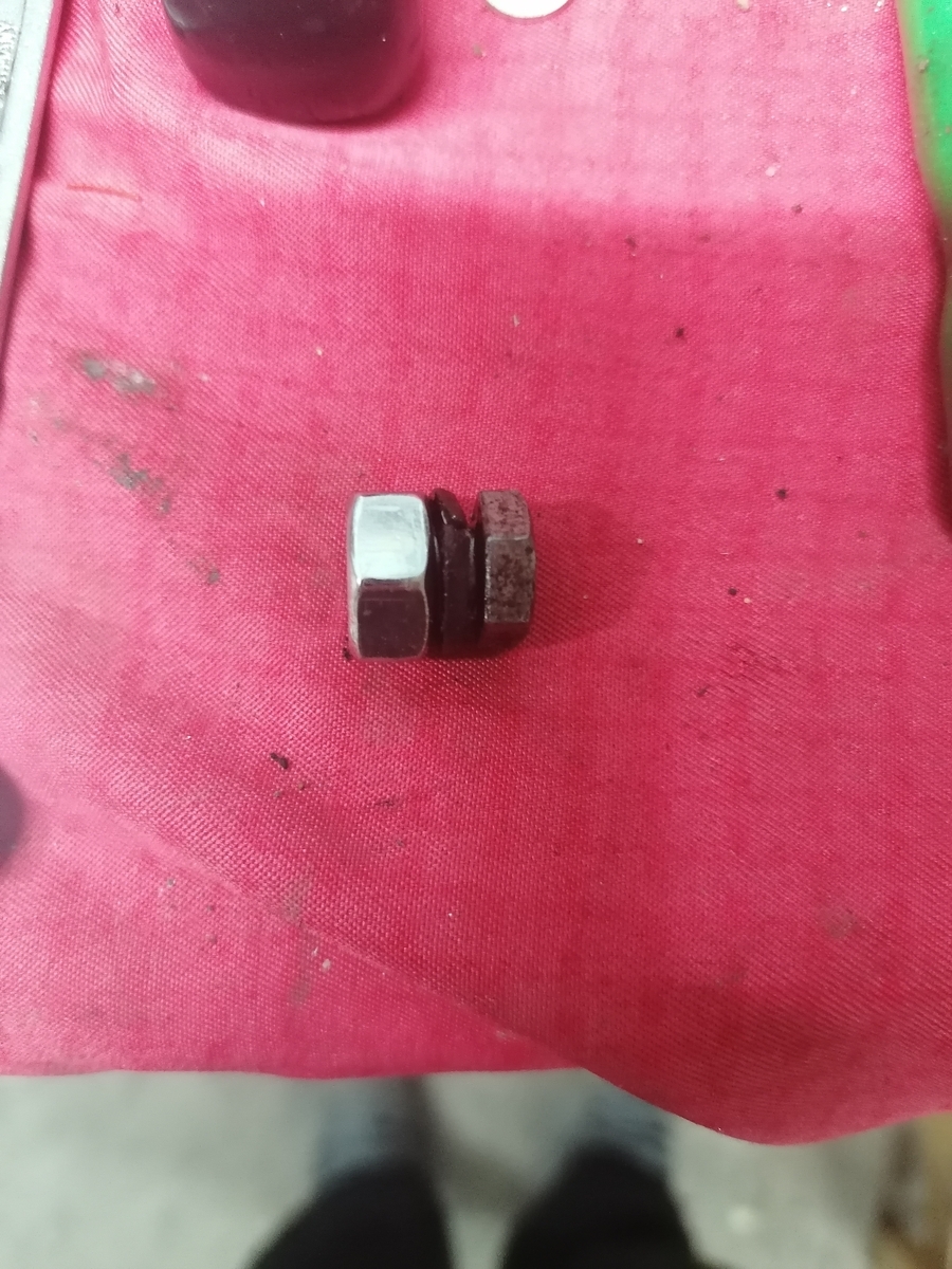

    • February 28, 2021 at 23:14
    • #11,393
    Zitat von Tanatos
    Ölablassschraube in M7?
    Das wäre mir jetzt aber neu :/
    Ich kenn nur M8 (x 1.25)
    Ich nehm alles zurück, hab mich von der 11´er Schlüsselweite täuschen lassen. Habs nicht gemessen ...Falls das M8 ist, sorry :(
    Grad gecheckt , Ölablasschraube lässt sich in ne normale M8´er Mutter eindrehen

  • Braver
    356
    2,176
    354
    • February 28, 2021 at 23:15
    • #11,394
    Also bei mir ist es eine M8.
    Mir war nur nicht klar, welche Steigung das Gewinde hat, da ich nach der Reparatur gerne die originalen Schrauben weiter verwenden möchte. Wenn ich aber mehr darüber nachdenke macht ein Feingewinde mit 1,25 Steigung Sinn. Hätte ich eine Tabelle mit den Angaben gehabt wären diese Zwischenfragen nicht nötig gewesen. Auch an anderen Stellen können ja bekanntlich Gewinde brechen, siehe Vergaser oder die Gehäuseschrauben. Also wäre diese Tabelle ggf. auch für andere sinnvoll.

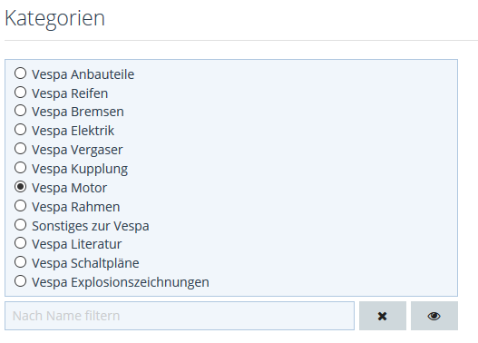

    Zitat von Braver
    Nun wäre natürlich eine Platzierung des Topics an einer sinnvollen Stelle im Forum wichtig. Mangels Admin-Rechten, muss ich abermals die Floskel "Man müsste, es wäre schön wenn" bemühen, bitte verzeiht
    Zitat von tonitest
    erstellst einen Lexikon-Eintrag
    Lexikon steht oben in der Menü-Leiste, Einträge kann jeder erstellen - meines Wissens zumindest.
  • Braver
    356
    2,176
    354
    • March 1, 2021 at 10:27
    • #11,399
    Aber wäre es nicht sinnvoller eine Kategorie "Vespa Schrauben" dafür zu haben? Andernfalls hat man wieder keine Tabelle als Gesamtübersicht, sondern muss sich die Informationen fragmentarisch aus den u.g. Kategorien zusammenklauben. Eher nicht so userfreundlich...
    Einmal editiert, zuletzt von Braver (March 1, 2021 at 10:34)
