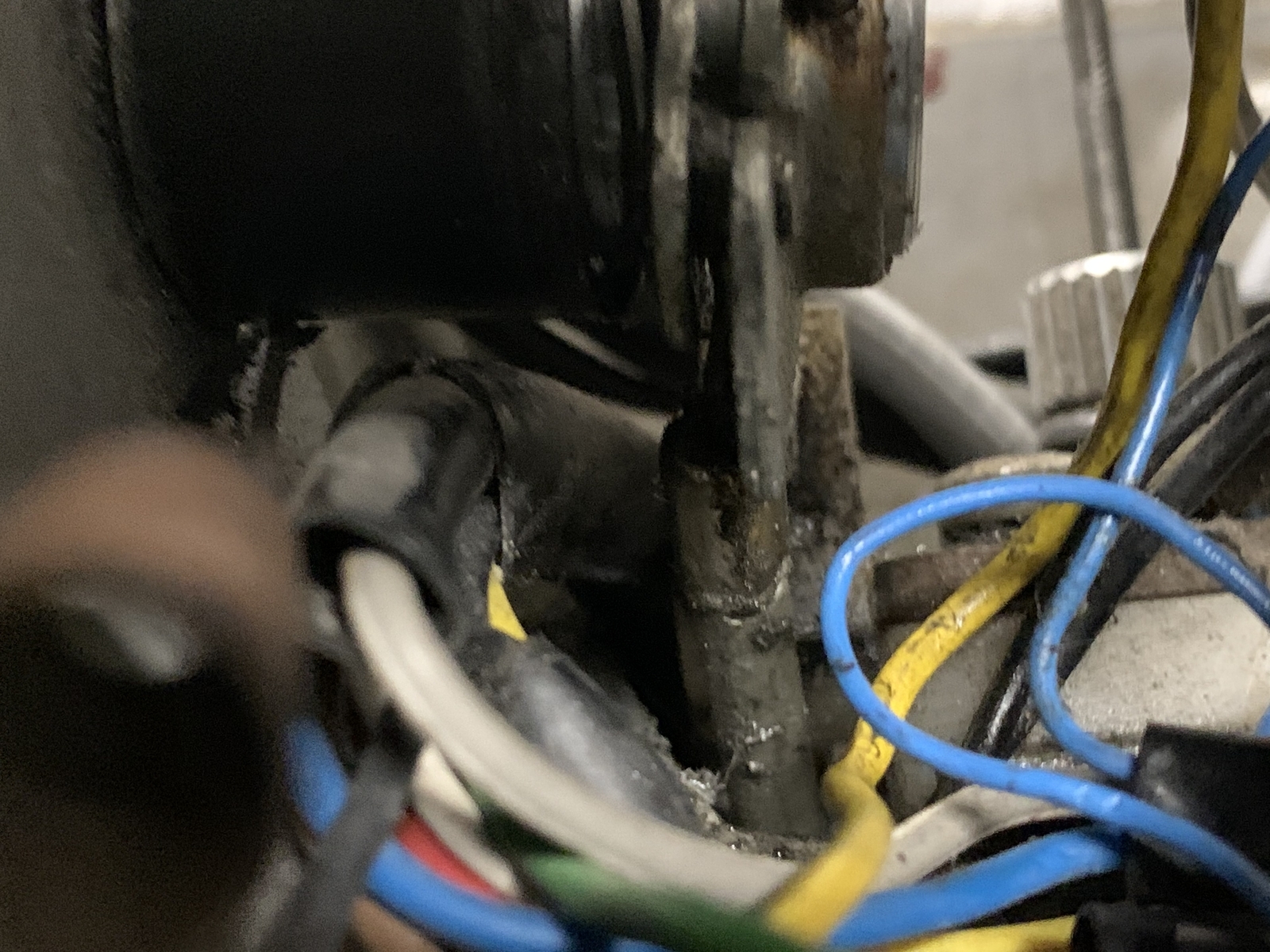

    • #11,703
    Ist jetzt kein Bombenbild. Die Hülle vom Gaszug, hat die keine Arretierung? im Bereich der Gasrolle.

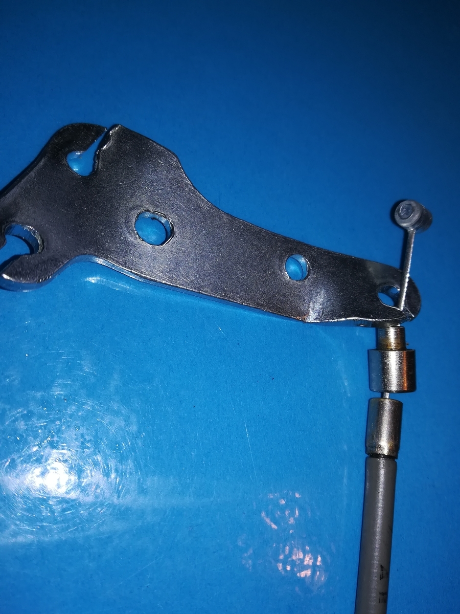

    • #11,704
    Bilder sagen mehr als Worte. Die kleine Hülse am Ende des Bowdenzug hält das ganze in dem Seilzughalter fest.

    • #11,705
    Schau mal mit einer Taschenlampe zu dem Bowdenzug des Gaszuges , dort kannst du dann unter dem Fettschmodder einen weißen Kunstoffblock erkennen. Unterhalb ist ein Loch, da passt genau der Bowdenzug rein. Bei dir ist er dort nicht drin und hängt Außerhalb...

    • May 25, 2021 at 21:12
    • #11,706
    Danke Kawitzi, hab ich mir schon fast gedacht. Sah bloß nichts. Da muss ich wohl nochmal in die Tiefe gehen. :)

    • May 25, 2021 at 23:13
    • #11,707
    Die kleine Hülse auf dem Bild von heggedear brauchst aber bei der Special mit Kunststoffblock nicht, bzw MUSS runter, sonst klemmt sich der Zug nicht im Kunststoff fest!!

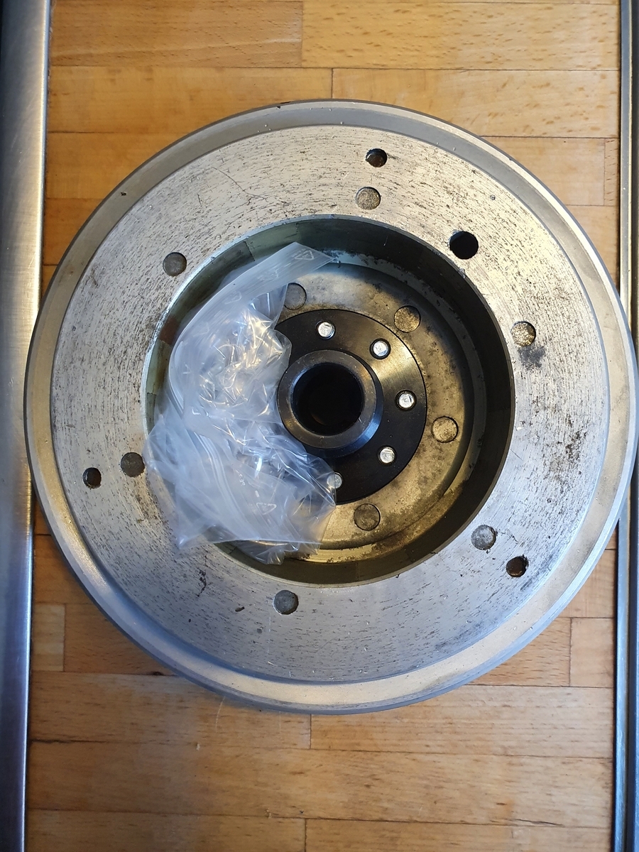

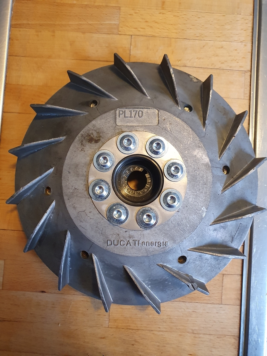

    Peinliche kurze Frage:
    Ich habe keine Ahnung vom Wuchten und wollte gerade mein LüRa zum Wuchten schicken, da seh ich, dass schon Löcher gebohrt wurden. Ist es also bereits gewuchtet?

    • May 27, 2021 at 11:50
    • #11,712
    ja, normalerweise sind die gewuchtet - Güte- bzw. Wuchtklasse kann ich dir aber nicht nennen
