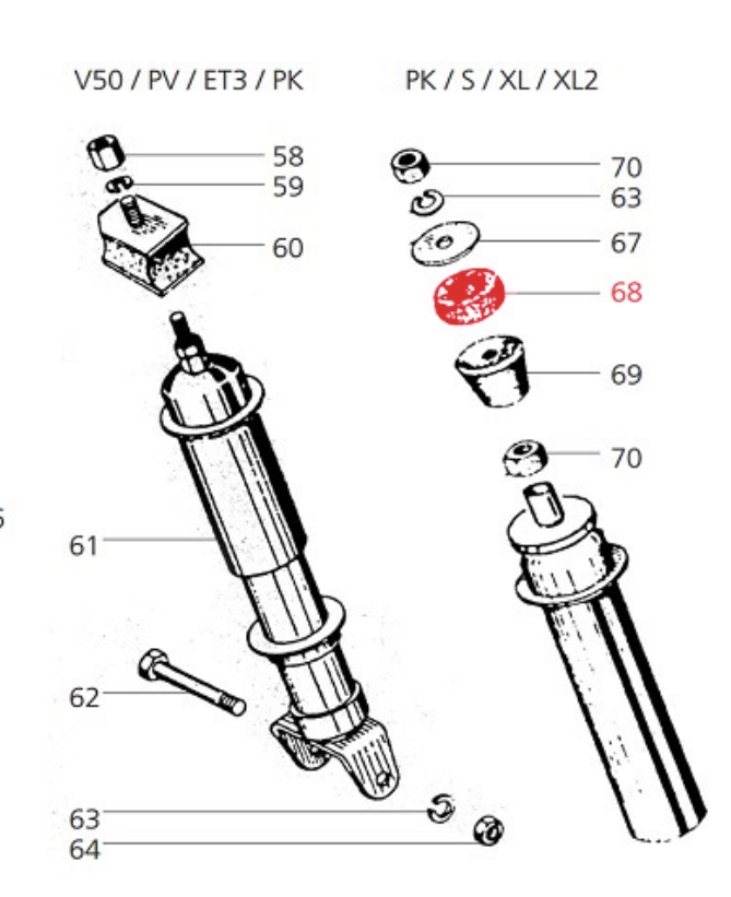

    Glaub ich hab‘s jetzt.
    Das Federbein ist von der PK und hat andere Silentgummis, die sich nicht auf die Länge der Konstruktion auswirken.
    Augen auf beim Ersatzteilkauf.

    Genau, du brauchst die Nummer 60 von der 1. Phantomzeichnung :-3
    genau die hatte noch gefehlt. Sonst hab ich glaub alle Nummern schon durch lmao

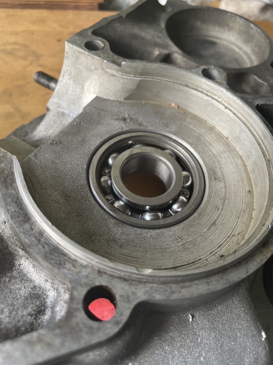

    Guten Abend zusammen, ich bin gerade damit beschäftigt meinen Motor neu zusammen zu bauen und habe jetzt am Anfang direkt ein Problem. Dieses Lager möchte einfach nicht rein gehen und mit Gewalt möchte ich es auch nicht probieren…hat jemand eine Idee wie ich es vernünftig rein bekomme ?
    da hat es jemand beim rausmachen mit schweissen wohl etwas deformiert, das gehäuse. einsetzen auf jeden fall mit viel gefühl, das gehäuse bricht da sehr schnell

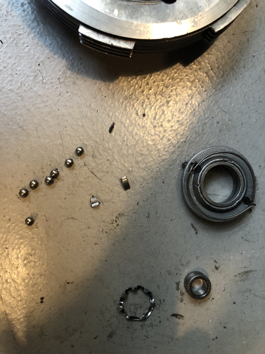

    Gestern hat es mir während der Fahrt einen Teil der Kupplung zerstört. Die drei Monate alte Andruckplatte vom scooter-center ist völlig zerlegt und der Halbmondkeil in der Mitte durch.
    Mit mehr Glück als Können sind alle Teile der Andruckplatte, inklusive der kleinen Kugeln vom Kugellager im Kupplungskorb auffindbar gewesen.. Ich würde jetzt vom Spalten absehen, was meint ihr?
    Nächste Frage: Ich hab die Kupplung erst vor circa 5 Monaten neu aufgebaut (neue Federn und Scheiben, alles brav in Öl gebadet, neuer Andruckpilz, neue Andruckplatte). Könnte ich irgend etwas falsch gemacht haben? Kupplung zu stark eingestellt z.B. sodass die Andruckplatte zu tief durchgedrückt wurde?
    In diesem Thread sind sehr viele der Meinung, dass der Halbmondkeil weggelassen werden kann und ein Drehmoment von 60nm ausreicht - die bessere Wahl ist: Halbmondkeil der Kupplung geht nicht in die Nut?
    Ist das nach wie vor der Status-Quo?
    Danke euch im vorhinein. Bild von den Einzelteilen die es zerlegt hat - Es handelte sich um die "Kupplungsandruckplatten-Set -OEM QUALITÄT- Vespa PK XL2" von scooter-center - werden dann wohl mal das Original wieder einbauen (hatte es aufbewahrt) oder ein neues Original bestellen...:
    Link zum Teil - sieht so aus, als ob ich alle Teile gefunden hätte?!: https://www.scooter-center.com/de/kupplungsan…2?number=R10832

    Auch wenn ich vielleicht zu weit aus dem Fenster lehne:
    Das ist die "Andruckplatte für Sparfüchse", bei der sich das Standartkugellager zerlegt hat, auf dessen Innenring das Drückstück arbeitet.
    Nach einem etwas spöttischen Kommentar in einem anderen Thema zur Vergleichbarkeit der Kupplungen XL / XL2 bin ich etwas zurückhaltend zu Fragen der Kompatibilität - aber es gibt bessere, aber auch teurere Lösungen mit einer geschlossen Platte in Richtung Druckstück.
    Einen Einbau- bzw. Einstellfehler halte ich für sehr unwahrscheinlich.

    Sitz das Lager richtig drin oder muss es noch weiter rein. Ich kann es nicht erkennen und weiter will es auch nicht.

    Ich hätte gesagt ja. Innen bündig auf der Limaseite.

    Perfekt danke für die schnelle Antwort 👍🏻
    Ob ein Lager gut sitzt, hörst Du normal, wenn Du es (hoffentlich tiefgefroren) in den Lagersitz schlägst. Der Klang wird plötzlich viel heller.
    Am schönsten und schonendsten geht es mit dem im Backofen auf etwa 100 Grad erwärmten Gehäuse. Da plumpsen die Lager von selbst rein.
