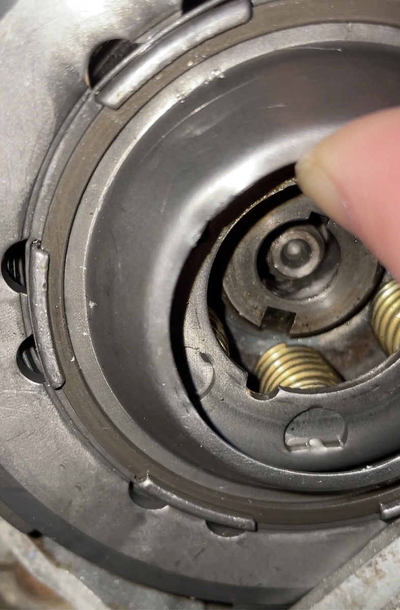

    • March 12, 2022 at 12:21
    • #12,373
    Hier.
    Ich denke, Montag geht’s dann mit dem Werkzeug weiter.

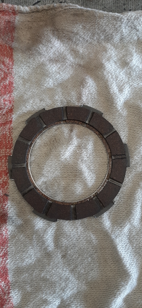

    • #12,377
    Nochmal ein Foto der Kupplungsbeläge V50 ( unten ) und XL2 ( oben ).
    Aussen gleich, aber innen ein Unterschied.
    Dürfte für dein Problem aber nicht entscheidend sein.

    Zur weiteren Lockerung: Wer mag Currywurst ?
    Im Ernst:
    Das ist eine 6-Feder-Variante, die zwar etwas aus dem Sitz gedrückt zu sein scheint ( Mutter würde sich nicht aufsetzen lassen ), die aber noch sehr zentriert zu stehen scheint. Wenn sie in der Foroposition schon irgendwo anschlägt, hast du tatsächlich ein Problem.
    Hast du schon versucht, die Welle zu setzen ?
    Volkers Schraubendrehertipp ist gut. Ich bin aber nicht sicher, dass er in der Position der Welle wie auf dem Foto zu sehen schon durchführbar ist.
