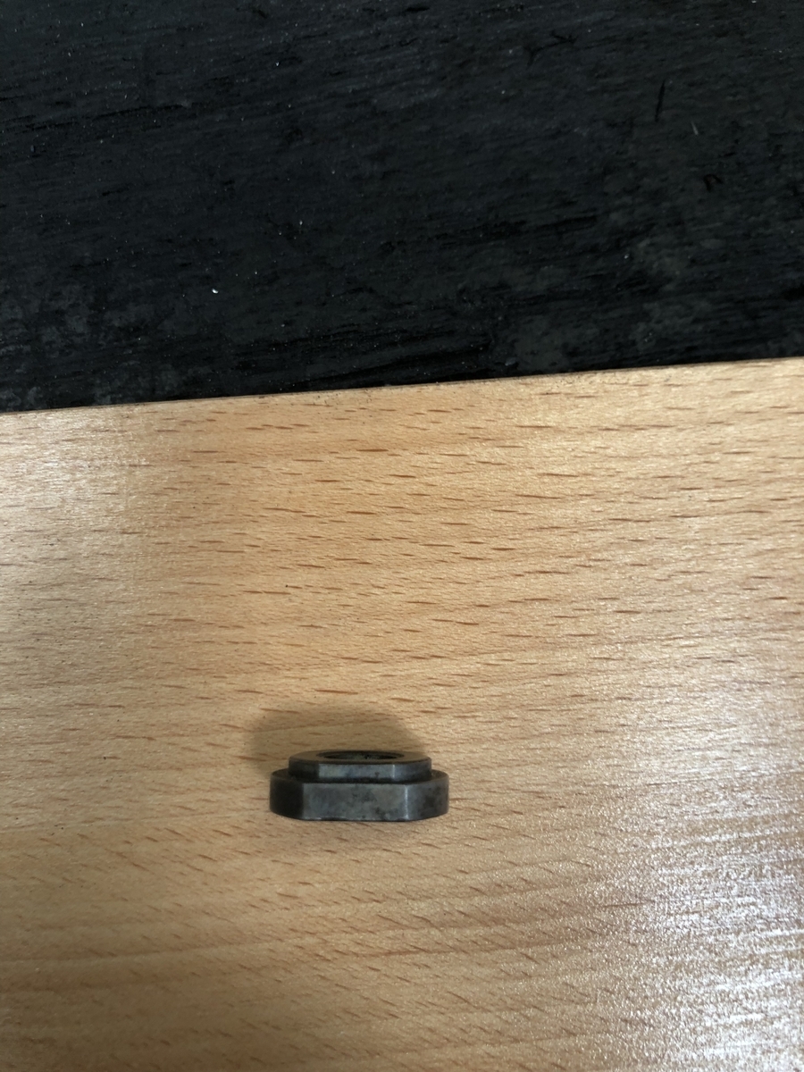

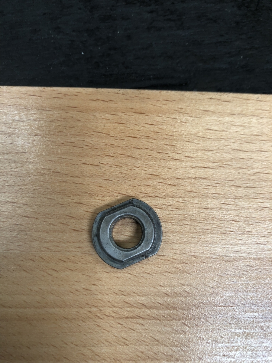

    Könnte diese Scheibe von einer V50 Special sein? Und wenn Ja, wo kommt sie dann bei ?
    Danke ;0)
    P.S.Sie ha ein 8er Loch …
    3,128
    31,636
    5,681
    • May 25, 2022 at 12:26
    • #12,627
    Die gehört nicht zu einer Spezial...

    das sieht wie so eine Art Scheibe die am hebel von einer Trommelbrese ist :gamer: . Aber eben an einer Vespa habe ich die noch nicht gesehen.
  • Kawitzi
    2,627
    16,737
    2,494
    • May 25, 2022 at 12:31
    • #12,629
    :+2 Danke, die war nämlich von einer zerlegten Special im Karton mit dabei :-3 ...
    Sie läüft auch ohne diese Scheibe :D
