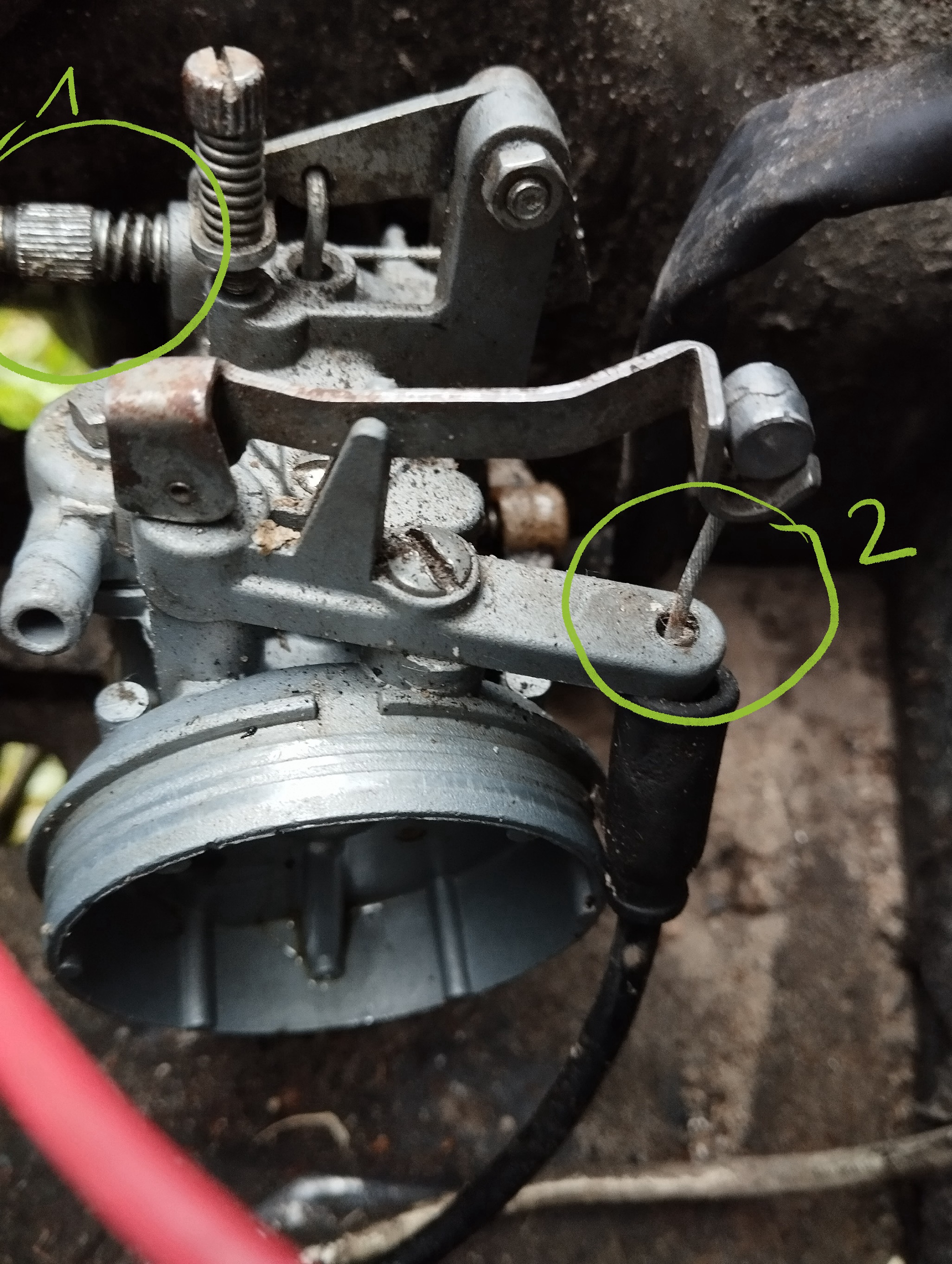

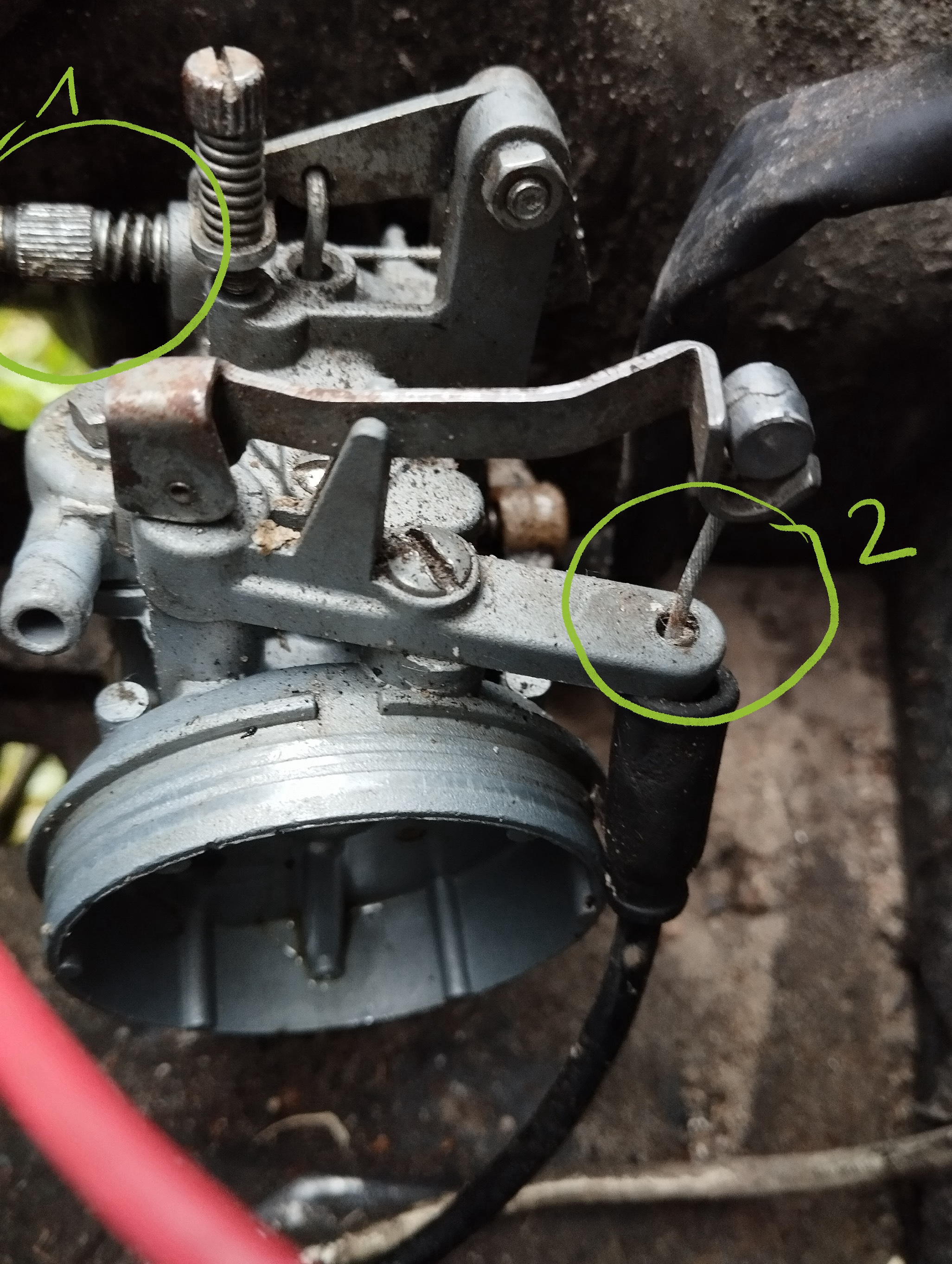

    2 - Choke ausgehängt, aber der Nubsie hängt jetzt ja noch an dem Loch...?
    1 - Ist das der Gaszug? Muss ich den... irgendwie aushängen? Ich kriege die Svhraube irgendwie nicht gelöst.
    (da ich großkotzig an der Peugeot gerade Zündspule getauscht habe, habe ich masochistisch jetzt aucb zum ersten Mal die Vespa angefasst. Ich muss schrauben lernen.)
    Merci!
    Volker PKXL2
    3,200
    31,840
    5,707
    • September 10, 2024 at 17:47
    • #13,395
    Zu 1: das ist der Gaszug -> Hebel ziehen, Gaszug aus dem Hebel aushängen und durch die Schraube ziehen.
    Zu 2: da wurde etwas eingebaut, was da nicht rein gehört. Vom Prinzip her wäre es dasselbe, wie unter Punkt 1, ist es in diesem Falle aber nicht. Also, Chokehebel abmontieren und daneben legen.
