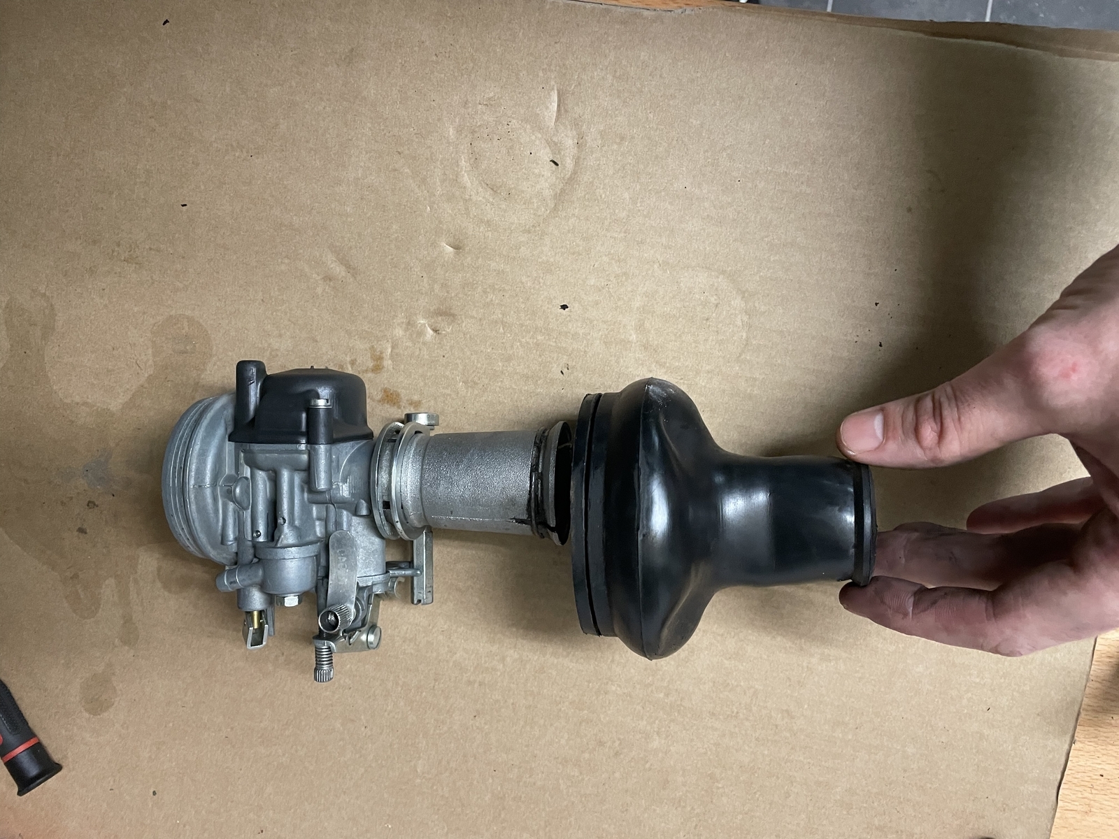

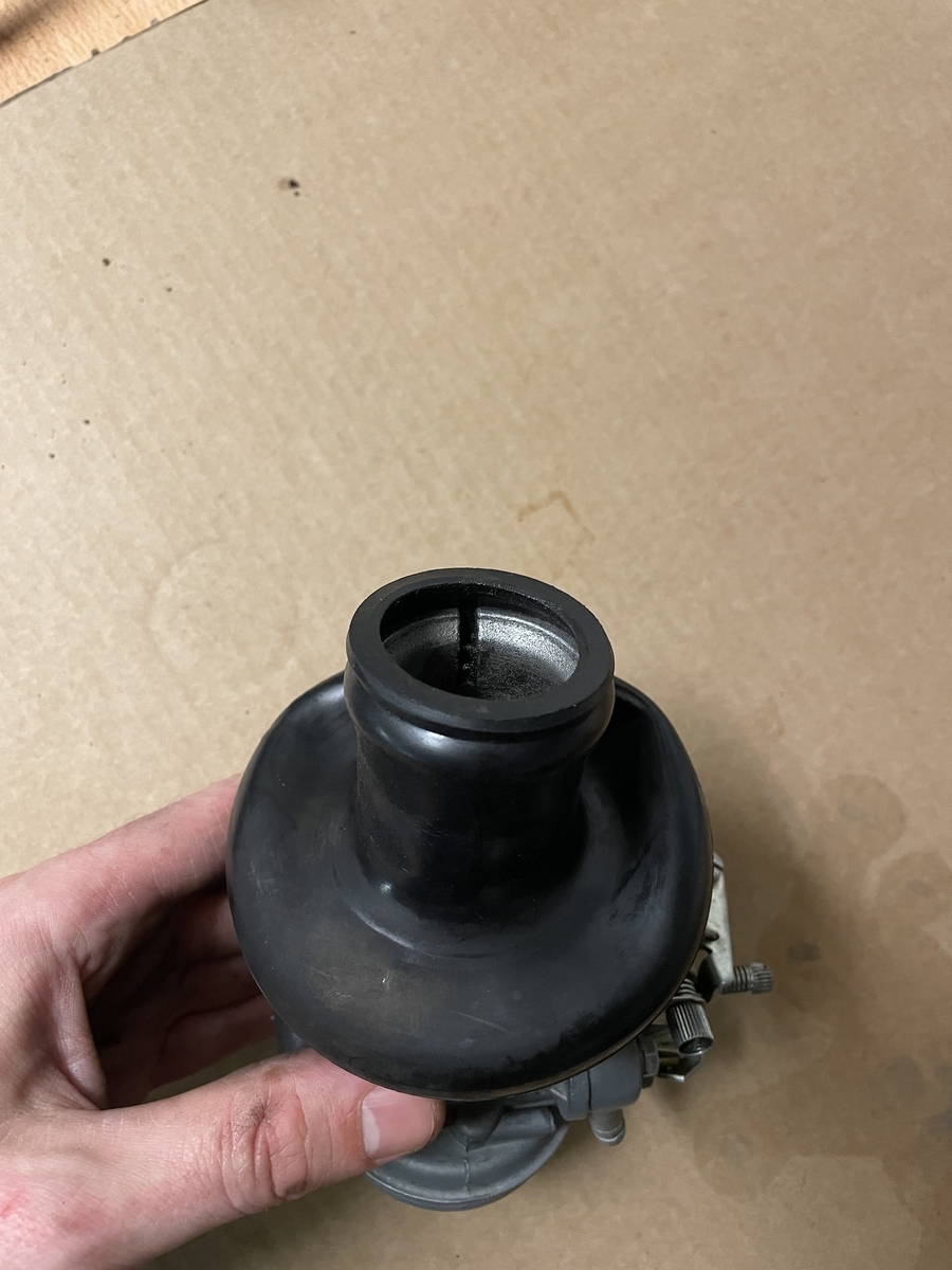

    Vespa PK50
    Wie wird die Hülse auf den Ansaugstutzen befestigt? Einfach draufstecken?
    Und wie weit muss das Gummi drauf ?
    So ?
  • heggedear
    127
    1,217
    208
    WW
    • March 15, 2022 at 21:40
    • #12,394

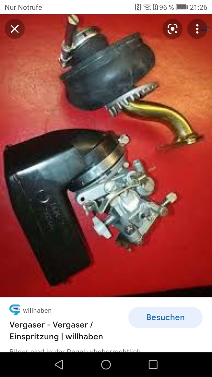

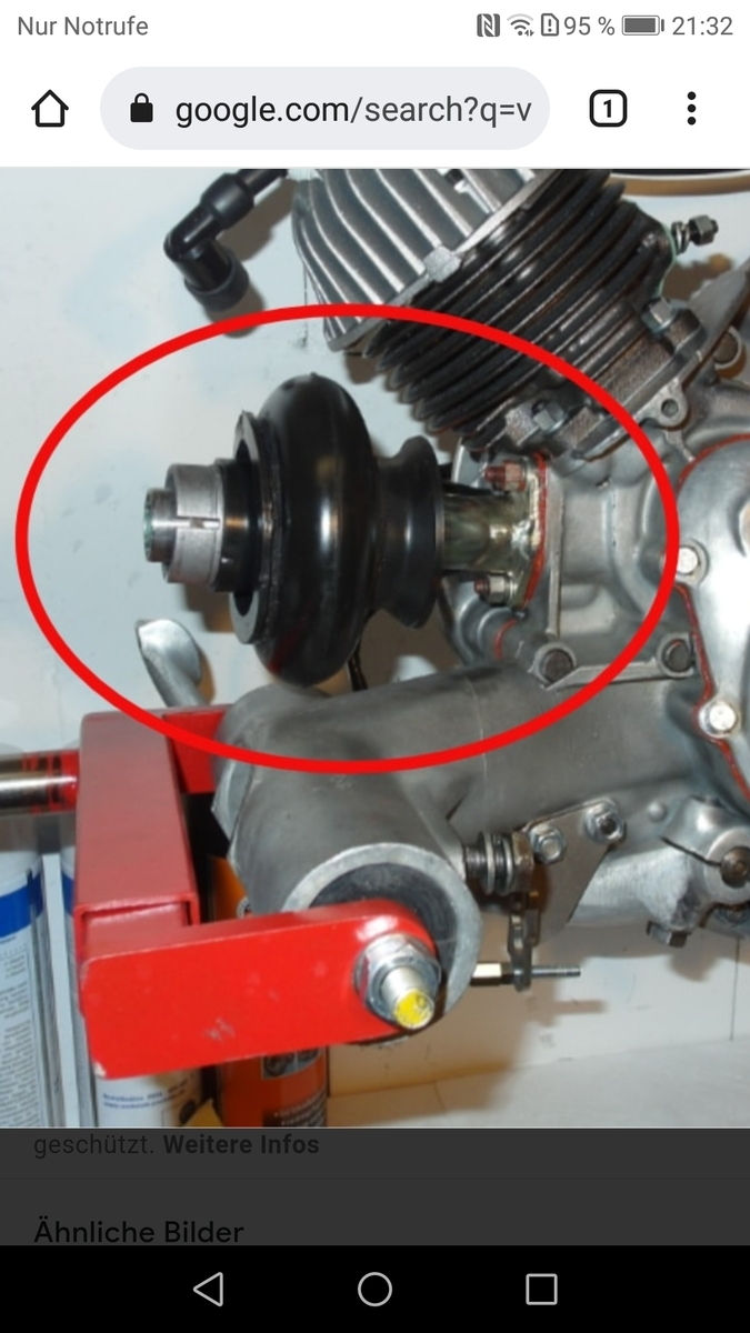

    Bei Dir fehlt noch der eigentliche Ansaugstutzen.
    Der dünne, grosse Schlitz des Gummis wird in das Blech des Rahmen Lochs gedrückt.
    Bilder zeigen z. T. die v50 Version mit 2Loch Flansch Ansaugstutzen.
