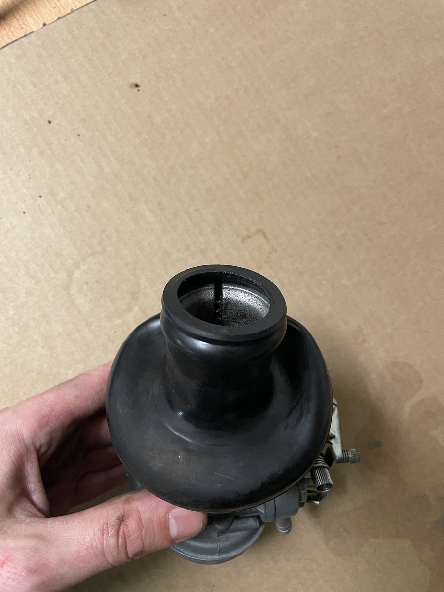

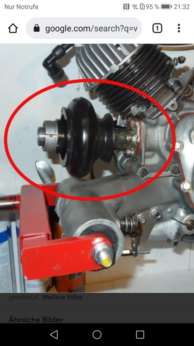

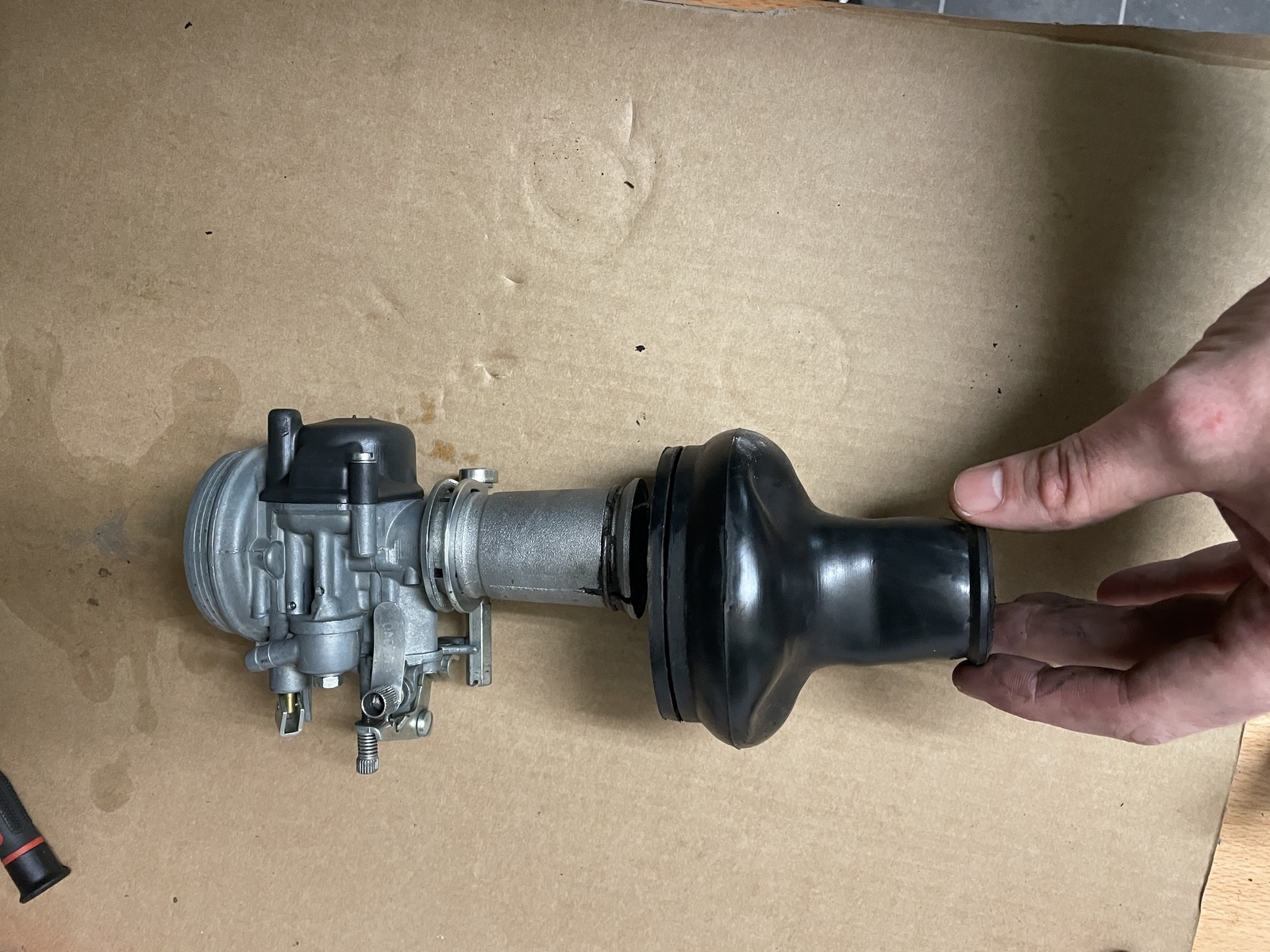

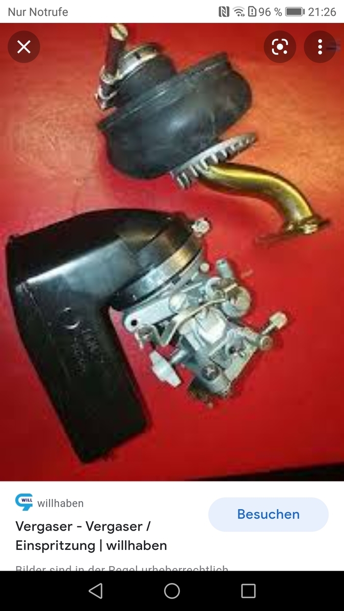

Bei Dir fehlt noch der eigentliche Ansaugstutzen.
Der dünne, grosse Schlitz des Gummis wird in das Blech des Rahmen Lochs gedrückt.
Bilder zeigen z. T. die v50 Version mit 2Loch Flansch Ansaugstutzen.
