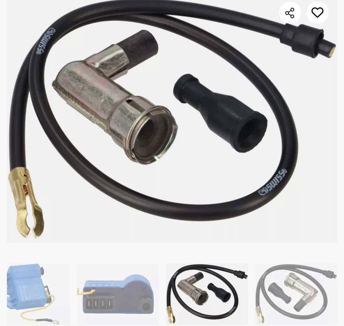

    meine neue CDI ist mit einem Zündkabel gekommen, dass eine Messing Metallklammer dran hat für SAE. Ich muss zugeben, dass ich die noch nie so bekommen habe. Es sind doch auf beiden Seiten an der CDI und am Stecker die Schrauben zum draufdrehen. Für was ist die Klammer da? 🤔
  • Was meinst du mit SAE(kenne ich nur als Öl) ? Wenn am Ende vom schwarzen Zündkabel, was dann zur Z-Kerze geht, eine Klammer sitzt!?! Wird diese an die Z-Kerze gesteckt...
    Sonst stelle mal ein Foto rein...
  • Also an der einen Seite ist am Anschluss der CDI eine Schraube zum reindrehen und auf der anderen Seite der Zündkerzenstecker der auch eine Schraube drin hat 🤷🏻‍♀️
  • Ja, die Messing Klammer kommt auf die SAE-Mutter oder wie immer das genannt wird; alternativ kannst die Klammer abtrennen und den auf Bild scheinbar mitgelieferten Zündkerzenstecker verwenden.
    Einmal editiert, zuletzt von TOMV50 (June 11, 2026 at 12:35)
  • Die Seite mit der Gummiabdeckung schraubst du in deine CDI! So lange, bist du einen Widerstand verspürst ;0), dann stülpst du die G-Kappe drüber und deine CDI hat jetzt ein Kabel dran... Die andere Seite, die mit der Klammer pitschst (Abkneifen) du ab und schraubst da den Stecker deiner Z-Kerze auf oder du lässt die Klammer dran und klickst diese an deine Kerze, wenn du noch den Aufschraubnocken an dieser dran hast...

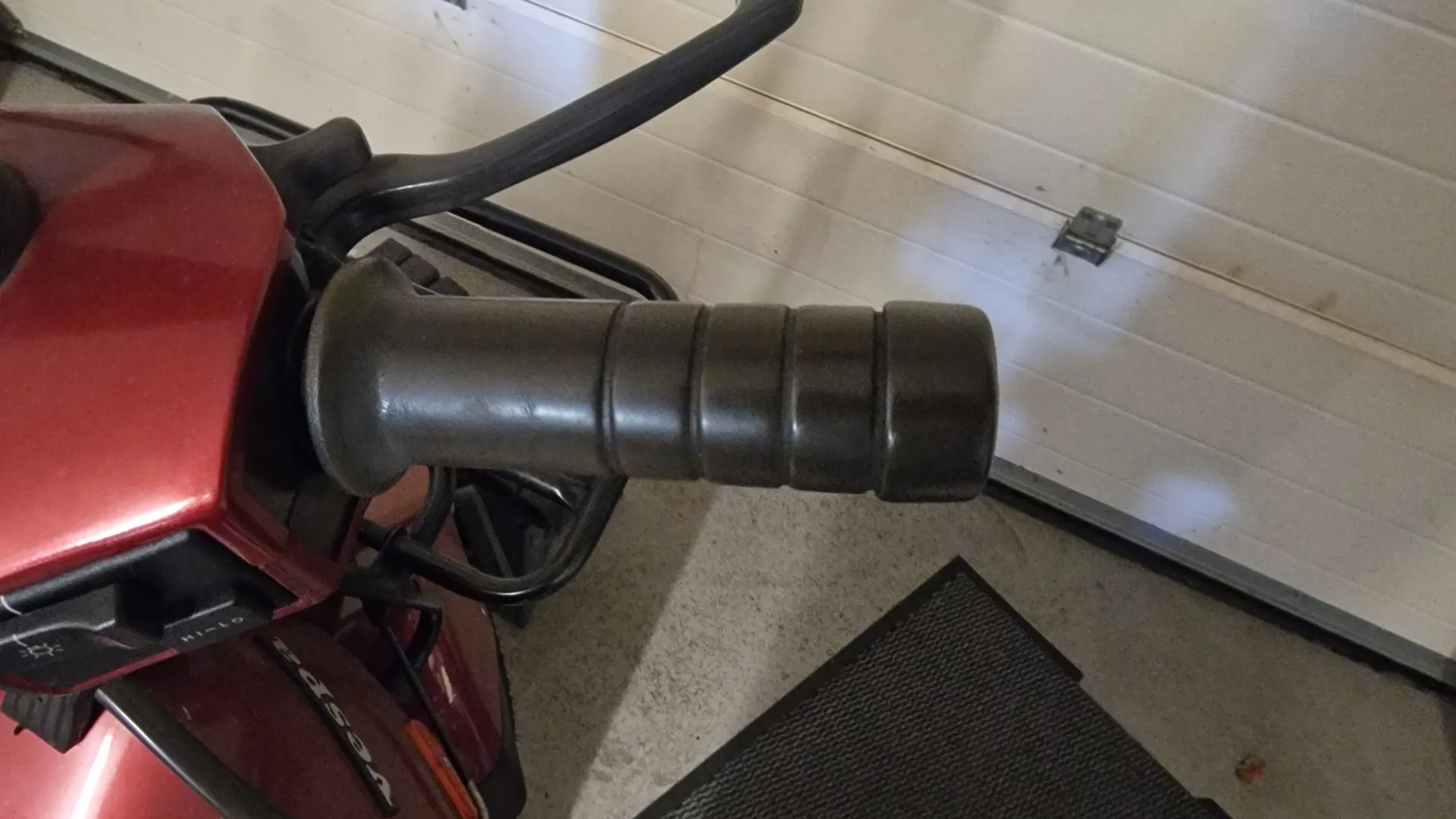

  • Guten Abend,
    ich hab eine Frage……
    Und zwar kann mir jemand sagen was für Griffe bei der Auslieferung der Vespa PK 50 XL2 HP für Griffe montiert waren?
    Das im Bild sind doch nicht die Originalen oder?
    Sieht nach Original aus.
    Habe noch die ersten Griffe dran, BJ 91, waren wohl mal grau...

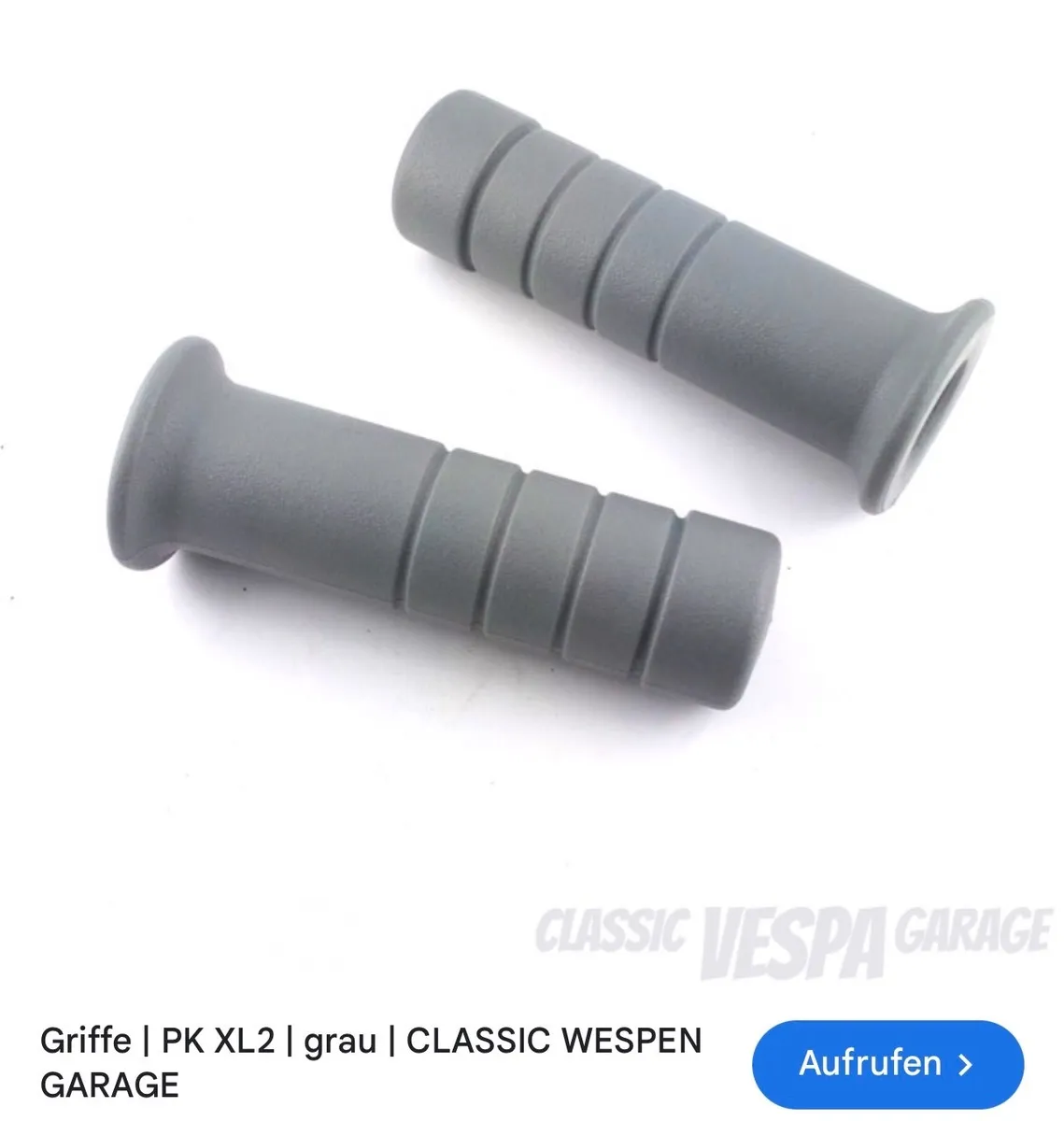

  • Als ich für die XL2 meines Schwagers neue bestellt habe, kamen die auch in diesem relativ hellen grau.
    Ich meine, daß die original zwar grau anstatt schwarz waren, aber ein dunkleres Grau. Ich kannte die noch von der Sfera.
    Falls du so Griffe magst (die sehen zwar geometrisch irgendwie etwas kindisch aus, sind aber sehr bequem), du sie aber lieber in schwarz willst, schau nach Griffen für die Ape 50.
    Die waren/sind von der Geometrie her gleich, aber tiefschwarz.
    Das würde dann auch wieder zu einem schwarzen Sitzbezug passen.
    Gruß Paddy.
  • Der Originalfarbton der Kunststoffteile einer XL2 sind eher ein mittleres bis helles Grau. In diesem Grau ist der Kader des Beinschildes, die Fußmatten, Griffe, Tachoeinfassung und die Kotflügelverlängerungen gehalten.
    Meiner Recherche nach bekommt man den Sitzbankbezug nicht in Grau sondern eher in einem dunklen Anthrazit oder Schwarz. Will man dann komplett auf Schwarz wechseln hat mann zwar die Möglichkeit fast alles als schwarze Reproduktion zu bekommen oder zu lackieren/einfärben, jedoch habe ich die Fußmatten noch nicht in schwarz gesehen oder eine Lösung entdeckt das dauerhafte Einfärben bietet. Dort hat man die Füße und auch den Sand/Dreck an den Schuhsohlen und reibt alles wieder frei.
