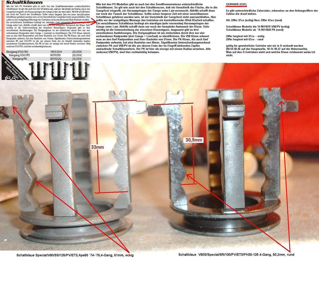

    sind das gravierende unterschiede (höhe, abweichungen im profil) oder taugt die neue,rechts, als ersatz ?

    Sind 2 Verschiedene. Links ist ne Runde und rechts ne Eckige. Hier siehst du, welche welche ist:

    herzlichen dank!
