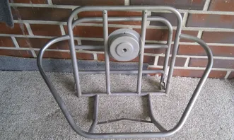

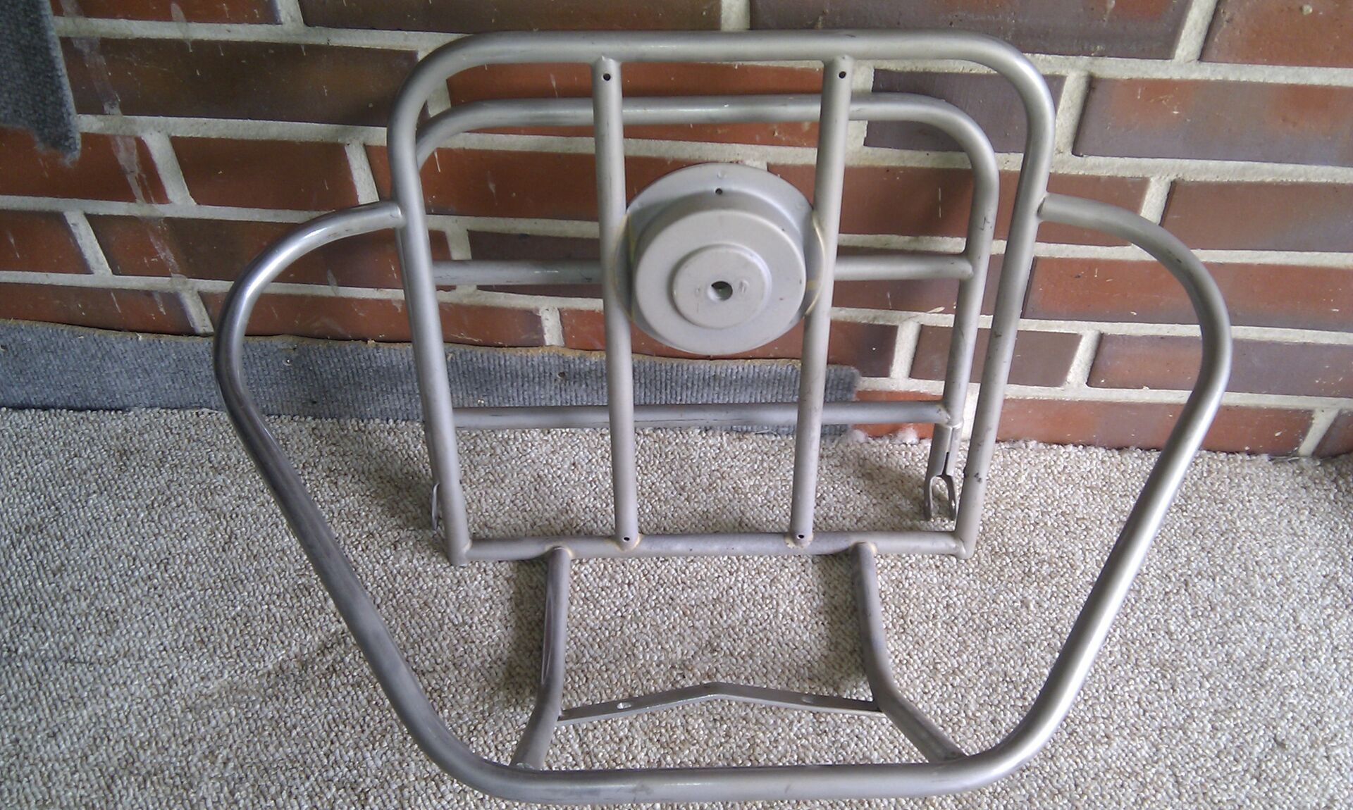

    Hallo allerseits,
    habe den Gepäckträger in meiner Garage und weiß nicht ob der zu einer Vespa gehört!!
    Vielen Dank!!
