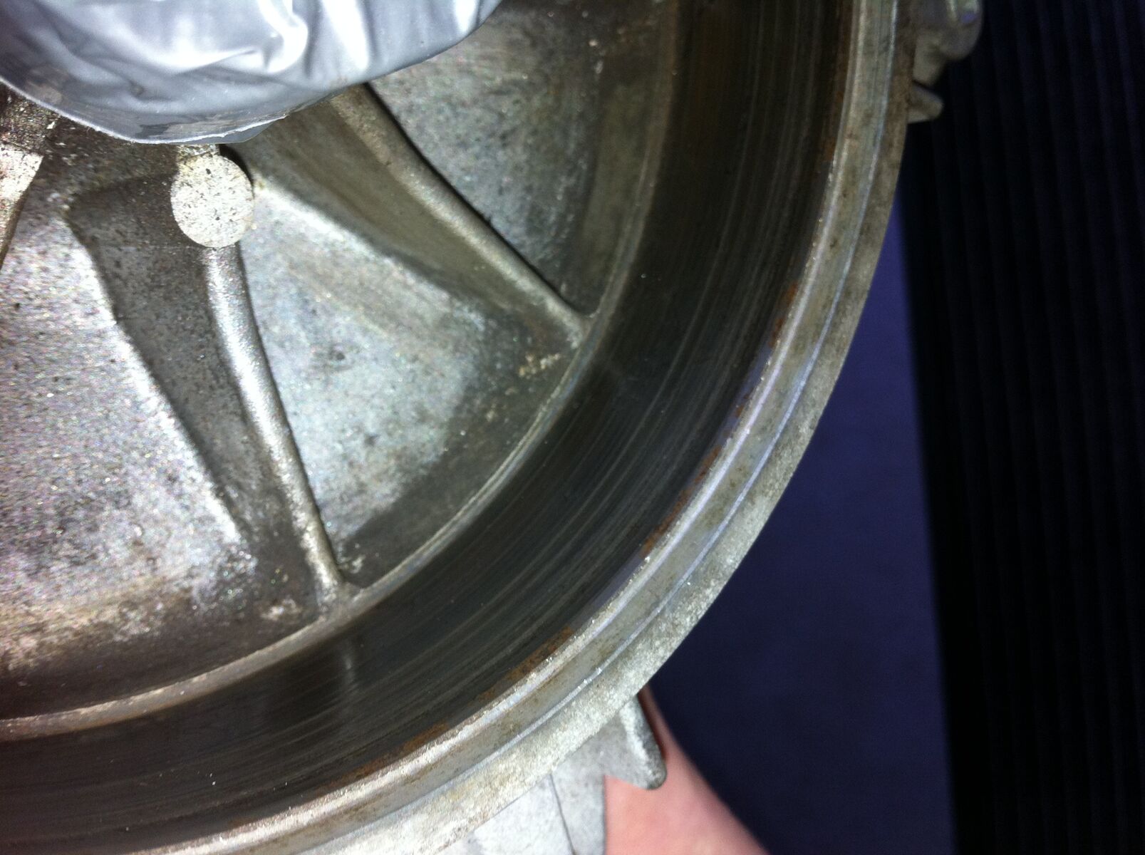

    Da ich nicht weiß ob die Bremstrommel vll schonmal abgedreht wurde, wollte ich mal kurz die Experten dazu befragen.
    Könnt ihr an Hand der Bilder erkennen ob man da problemlos 0,5-1mm abdrehen kann? Tiefer sind die Riefen sicher nicht.
    Du erkennst doch die Stärke der Stahlreibfläche für die Beläge in der ansonsten aus Aluguß bestehenden Trommel. Die hat sicher noch anhand des Fotos geschätzte 4 oder 5 mm, also ist das Ausdrehen absolut unproblematisch.
    Naja das Bild täuscht ein bisschen. Das sind vll noch 2mm. Was haben die denn Neu? Ich hatte eher bedenken, dass irgendwann der weg zu lang wird. Es gibt ja keine dickeren Beläge.
    • April 28, 2011 at 13:42
    • #4,613
    Dafür gibts die Einstellschraube des Bremszugs unten an der Gabel, damit werden die Beläge stärker vorgespannt, so dass der Abstand zur Reibfläche der Bremstrommel und damit auch der Hebelweg am Lenker auf das passende Maß justiert wird. Ernsthaft - das ist wirklich kein Problem, über das man lange diskutieren müsste.
    Ausdrehen wird z. B. im GSF von diversen rollerkundigen Dienstleistern angeboten.
