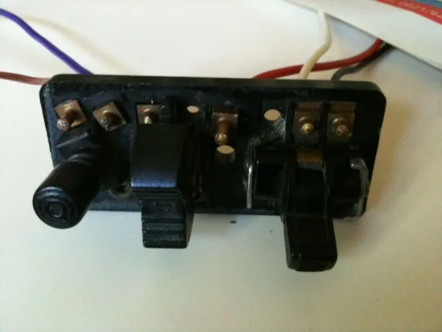

    Schraube? Biste sicher? Ich seh da nix zum schrauben:
    index.php?page=Attachment&attachmentID=89639&h=9629d23dfe7965fc3de43b2f0d649cc05305ad30
    Nochmal: ich wollte wissen, wie die einzelnen Kabel in der jeweiligen Öse gehalten werden.

    die kabel werden durchgeschoben und geklemmt.
    am besten die klemmen mit ner zange lösen/abbrechen und neue kabel durchschieben und mit aderendhülsen fixieren.
