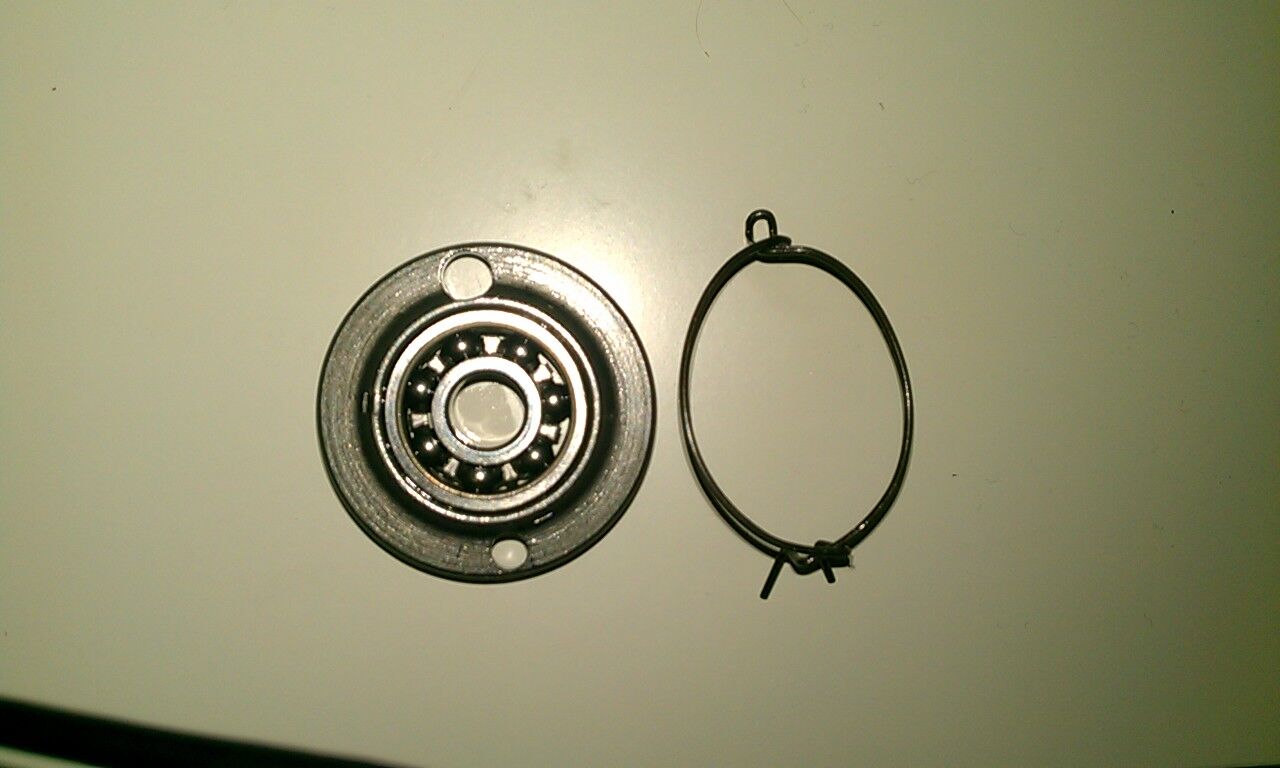

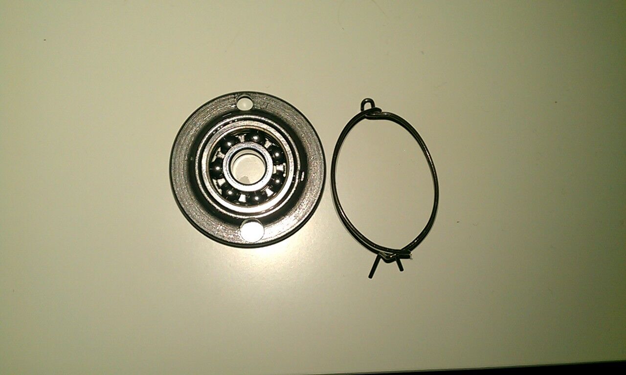

    kurz und knapp welches Bild ist richtig für die klammer
    Bild 1
    Bild 2
    bild 1
    begründumg:
    am grossen loch kommt der längere "dorn" das du das auch wieder gelösst bekommst brachst du ja mehr weg als bei der "schlaufen" seite.

    Zitat von seb.d.
    bild 1
    begründumg:
    danke dir 2-)

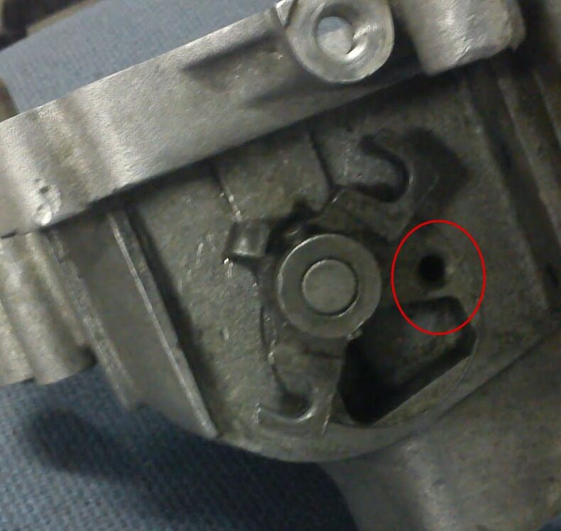

    Nach meiner Revision hab ich heut den Motor wieder eingebaut. Aber grad schieb ich Panik, dass ich einen Teil der Schaltgabel zu fixieren vergessen hab. In dem unten markierten Gewinde hab ich nämlich nichts eingeschraubt. Gehört das so, oder darf ich den Motor jetzt nochmal zerlegen? :-4 Danke für eure Hilfe schonmal!

    Matthias_1986: Schaltrastenabdeckung.
    Aha, so wie ich das im Internet seh ist das ja nur ein Verkleidungsteil, oder? War vorher zumindest nicht drauf...
    Puh, jetzt bin ich beruhigt. Danke!
    Matthias_1986: Kannst du einfach prüfen indem du mit einer Nadel o.ä. reinstichtst. Als Sackloch geht es nicht durch. Und dann kauf dir das Teil, es ist keine Zierde sondern schützt vor Dreck.

    Okay, hast ja recht. Dann hol ich mir mal so ein Plastikdeckelchen. Danke und schönen Abend noch!
