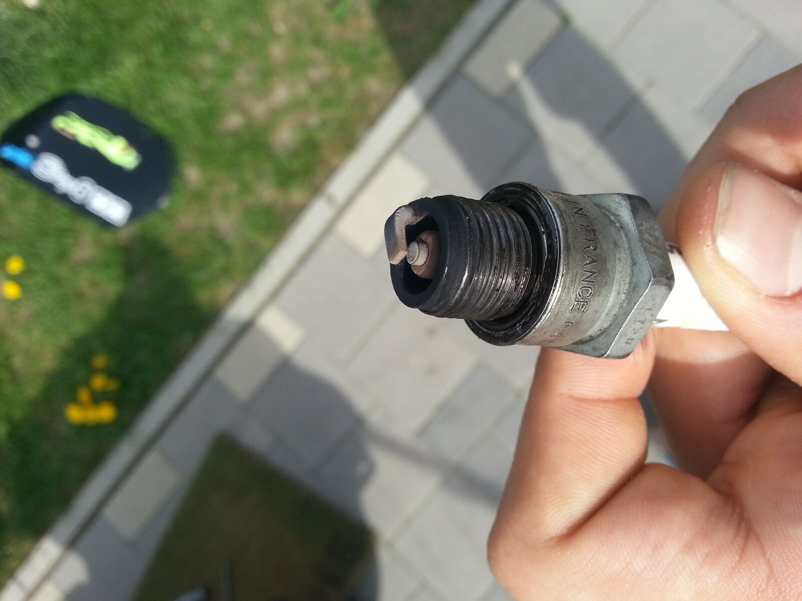

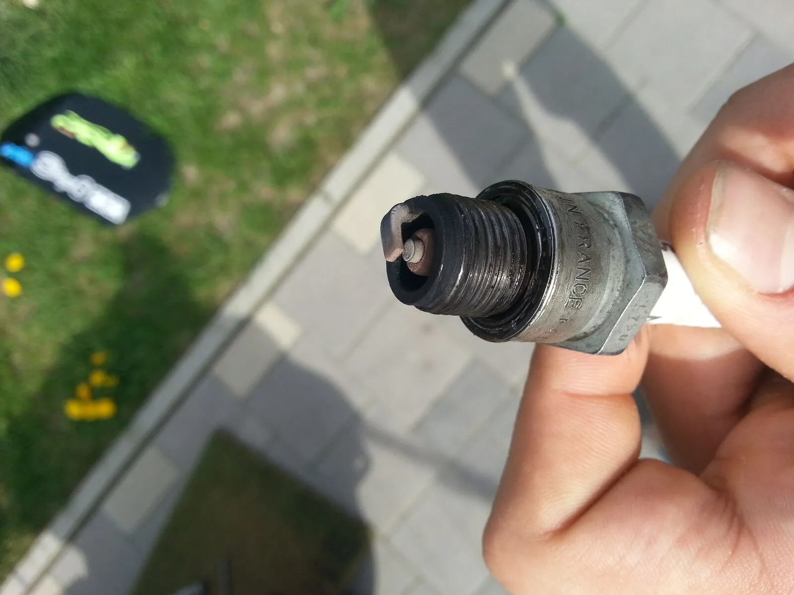

    • April 27, 2013 at 10:45
    • #6,813
    hallo,
    ist das zündkerzenbild so ok ?
    mfg
      • 168.66 kB
      • 180
    1,013
    60,198
    11,657
    • April 27, 2013 at 10:51
    • #6,814
    jupp. siehst sehr gut. bei ner 50er original sind die kerzen normalerweise schwärzer
  • lukaspk50
    95
    Pk 50s Bj. 84
    • April 27, 2013 at 10:54
    • #6,815
    danke fahr aber nen 75er malle
  • woleii
    • April 27, 2013 at 11:16
    • #6,816
    Wie fährt sie sich denn?gut?dann laß das doch so.
  • lukaspk50
    95
    Pk 50s Bj. 84
    • April 27, 2013 at 11:22
    • #6,817
    ja fährt sich eh gut werds auch so lassen

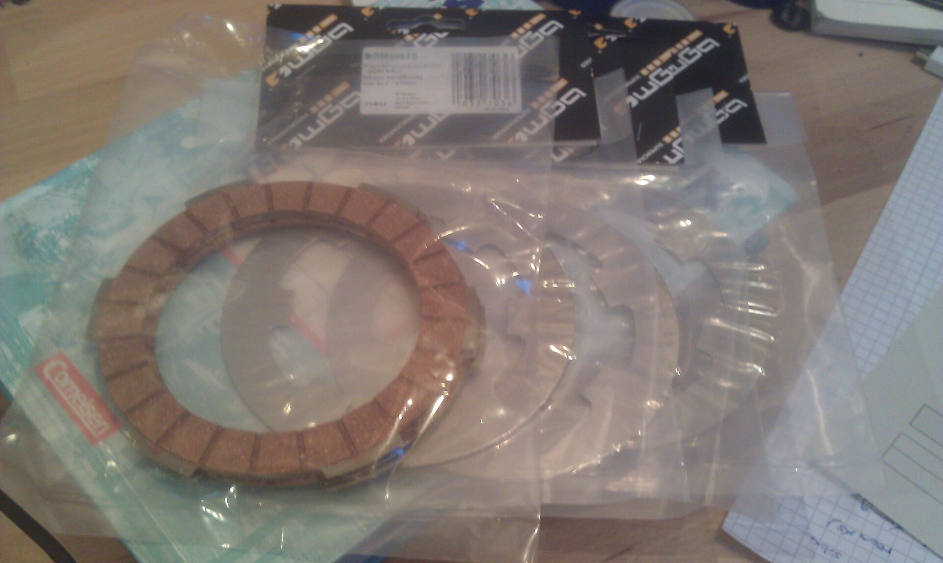

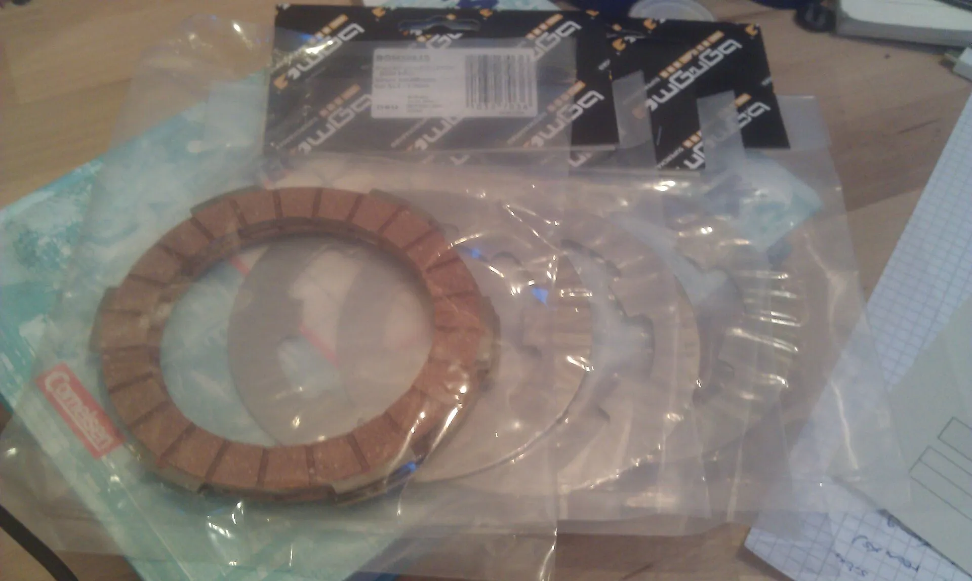

    • May 2, 2013 at 21:09
    • #6,818
    Hallo
    mein Päcken ist heute gekommen. Habe eine Pk XL1 und wolle 4-scheiben und ne härtere polinifeder für meinen 112er einbauen. Hab ich die Falschen Beläge bestellt? Weil die Originalen ja größer sind.
    Gruß und schonmal danke
