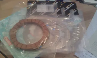

    Hallo
    mein Päcken ist heute gekommen. Habe eine Pk XL1 und wolle 4-scheiben und ne härtere polinifeder für meinen 112er einbauen. Hab ich die Falschen Beläge bestellt? Weil die Originalen ja größer sind.
    Gruß und schonmal danke
