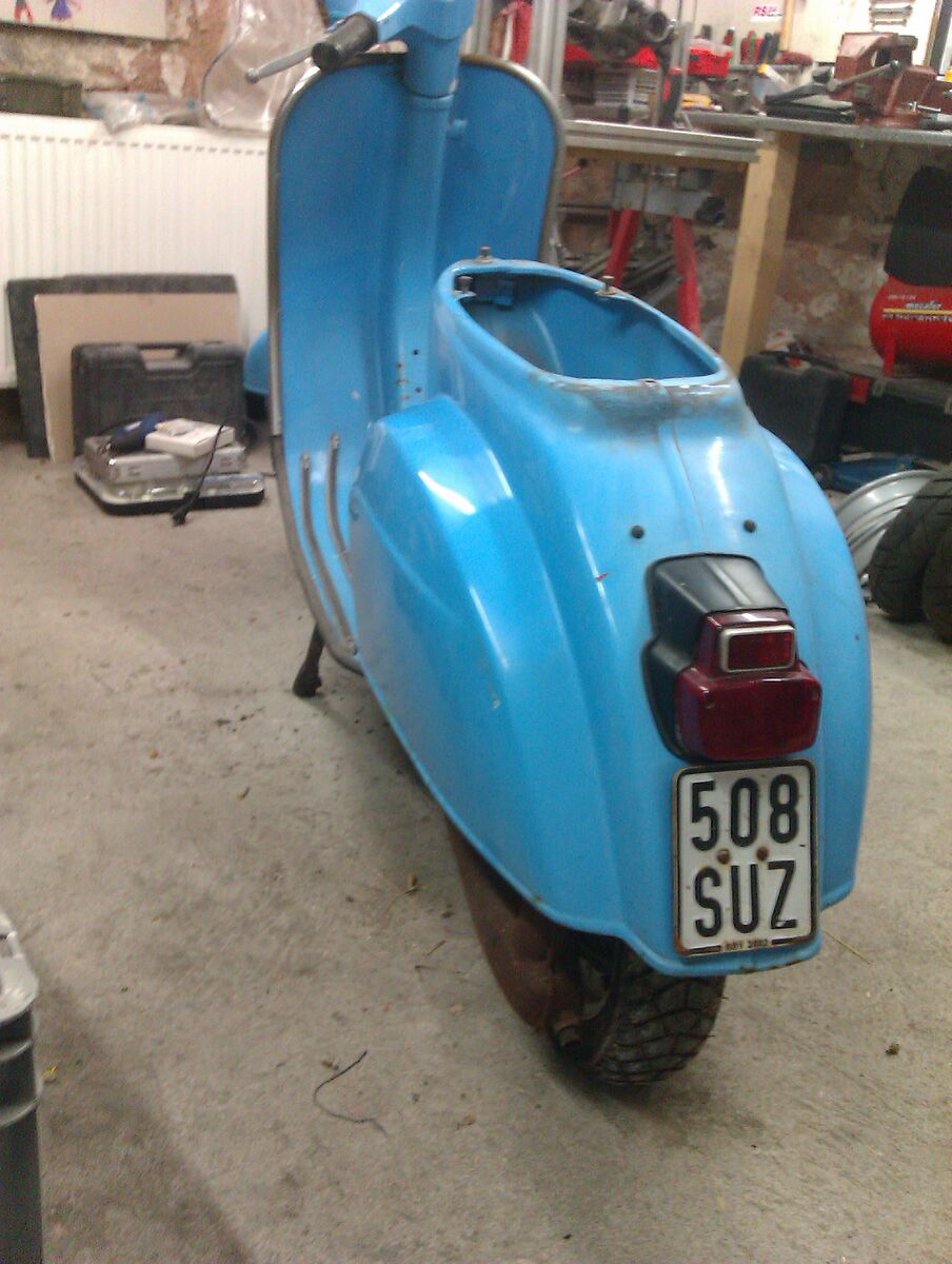

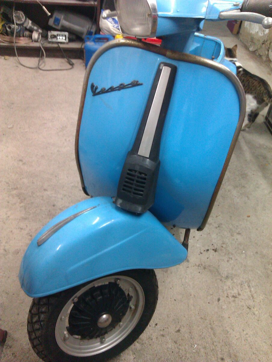

  • MBT / T4
    Blechfummler
    366
    7,171
    1,352
    • January 19, 2014 at 21:15
    • #7,156
    Tach,
    Gabs mal ne V50 mit original schwarzen Bremstrommeln und schwarzem Rücklicht?
      • 147.8 kB
      • 904 × 1,200
      • 192
      • 142.72 kB
      • 904 × 1,200
      • 198
    • January 19, 2014 at 21:29
    • #7,157
    Nö sorry gabs so nie !
    Aber die Kaskade vorn gabs mal Original in schwarzen Kunstoff ! Also durchgefärbt schwarz , ist recht selten !
  • MBT / T4
    Blechfummler
    366
    7,171
    1,352
    • January 19, 2014 at 21:34
    • #7,158
    Danke 2-) ,die Kaskade ist schwarz und dann natürlich mal wieder schwarz überlackiert :wacko:
