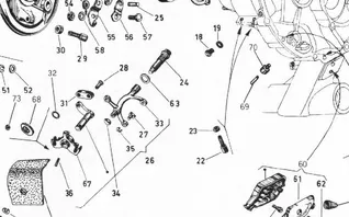

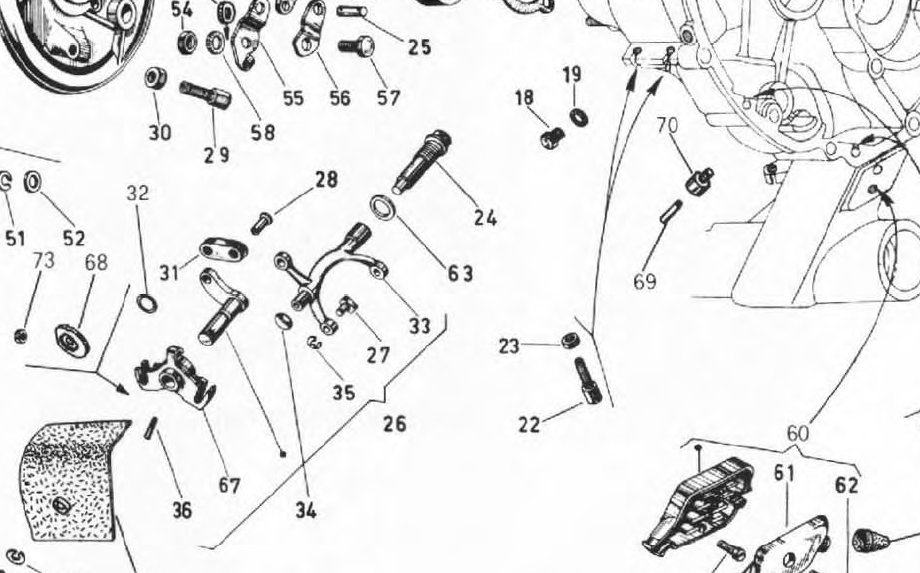

    • #7,878
    Frage: Welche Teile sind Nr. 69 und 70 ? Der Teileplan ist von einer V50 Special (V5B3T). Ich kenn das nicht und kann's nicht identifizieren ... Es ist als "switch pin" bezeichnet, also ein Splint oder Nadel?
    Mein V50R/L/N Teilekatalog führt diese beiden Teile nicht an ...
    Zum Vergleich der Ausschnitt für die V50R/L/N
      • 102.23 kB
      • 569 × 459
      • 278.02 kB
      • 466 × 477

    • December 16, 2014 at 00:49
    • #7,879
    Zitat von Scissorsweep
    frage: welche teile sind nr. 69 und 70 ? der teileplan ist von einer v50 special (v5b3t). ich kenn das nicht und kann's nicht identifizieren ... es ist als "switch pin" bezeichnet, also ein splint oder nadel?
    mein v50r/l/n teilekatalog führt diese beiden teile nicht an ...
    zum vergleich der ausschnitt für die v50r/l/n
    ich gehe mal davon aus das es sich um den sicherungsstift / bolzen von der schaltgabel / schaltarm handelt
    gebe aber kein 100% garantie dafür!

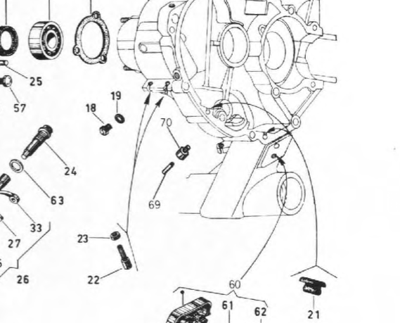

    • December 16, 2014 at 15:37
    • #7,880
    Zitat von blechkultur
    hey, schon mal danke für deine mühe. leider glaube ich, dass es nicht der stift für den schaltarm ist, weil der mit nr. 36 zusätzlich in dem plan eingezeichnet ist.
      • 222.41 kB
      • 920 × 573
