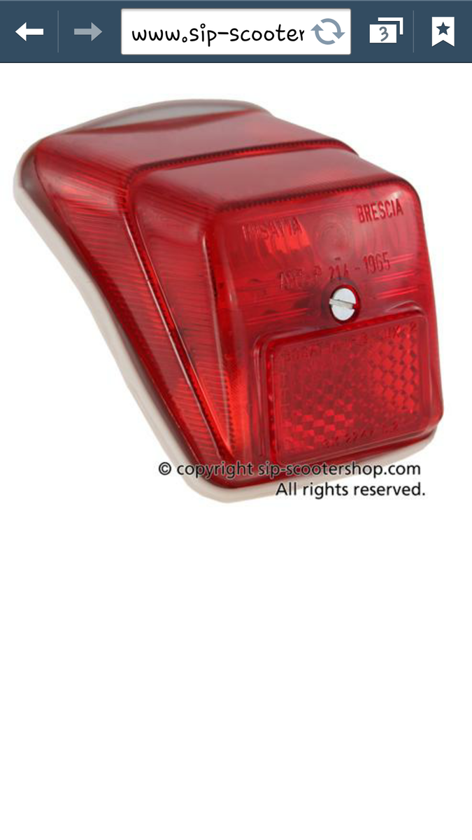

    • May 12, 2015 at 13:22
    • #8,258
    Mahlzeit miteinander.
    Habe die tage mal mein neues Rücklicht montiert, bevor alles lackiert wird usw.
    Mir ist aufgefallen das die Dichtung sehr "unschön" und nicht passgenau mit dem Blech und dem rücklicht harmoniert. So wie es aussieht wird das beim ersten regenschauer zum rotlicht-aquarium.
    Ist das normal bei den bosatta rücklichtern? Oder hab ich eines mit "made in bangladesh" Dichtung ?

    Repro-Mist made bei Ranshid...
