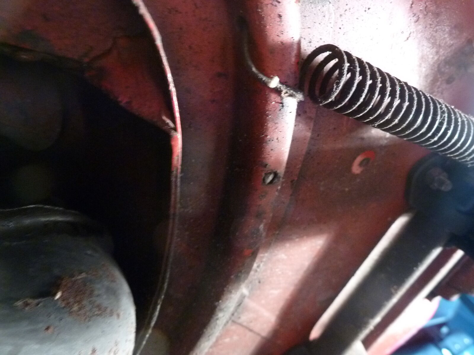

    Hat jemand ein Bild wie die Federn beim Hauptständer einer PK montiert sind
