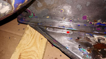

    kann mir jemand mal bezüglich meiner Rahmennummer weiterhelfen.
    ich habe hinten rechts am Trittbrett ein kleines Schildchen entdeckt wo meine Rahmennummer eingestanzt ist.
    Ist sowas normal bei einer Spezial?

    habe ich nicht bei meiner V1B3T 77er, was ist das für ein Baujahr sehe V1B2T? Deutsche mit Fahrgestellplakete beim Bremspedal am Rahmen?, ist vielleicht eine Importierte.

    Baujahr ist 1972 laut Scooterhelp
    Plakete ist leider nicht dran, allerdings sehe ich dort zwei Löcher
    Papiere vorhanden?
    Wenn ja Blankoplakete bestellen mit Schlagzahlen alles (korrekt) drauftackern, annieten und fertig. Wenn nicht weiterer Schritt so tun als wäre ne deutsche und versuchen ABE Kopie machen zu lassen.

    Papiere vorhanden?
    Ja, die Papiere sind vorhanden.
    Allerdings sehen die auch ein wenig merkwürdig aus. In den Papieren steht allerdings das Datum 1986.
    Ich habe überall die selbe Rahmennummer. In der Seitenbacke, auf dem Trittbrett und in den Papieren. Das Typenschild fehlt leider, aber die beiden Löcher sind vorhanden.
    Wo genau kann ich in Erfahrung bringen wo meine Vespa vom Band gelaufen ist? Einfach über die Piaggio Homepage?
