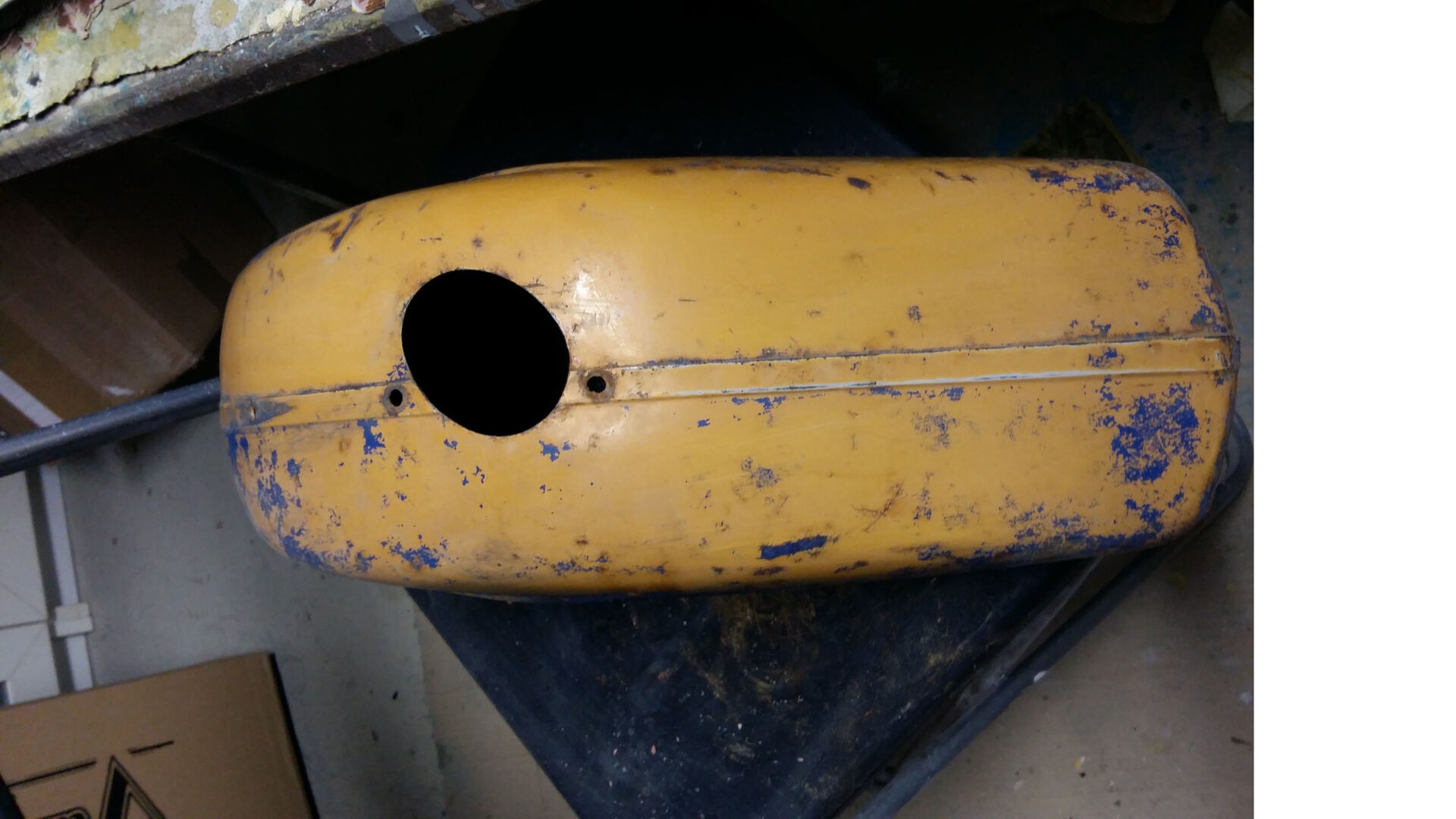

    kennt jemand diese Farbe?
    ist sie Olack oder werde ich darunter eine andere Farbe finden?
    Das gelb geht sehr schwer ab, was mich auf Olack schließen lässt.

    @Oncho
    Könnte durchaus O-Lack sein. Der Koti sieht so aus, als ob er von einer Sprint oder Rally stammt. Das gelb könnte das vespa Sonnengelb 908 (giallo karakiri) oder aber auch das sog. Texasgelb sein. Ist so auf dem Foto nicht ganz eindeutig zu erkennen.
