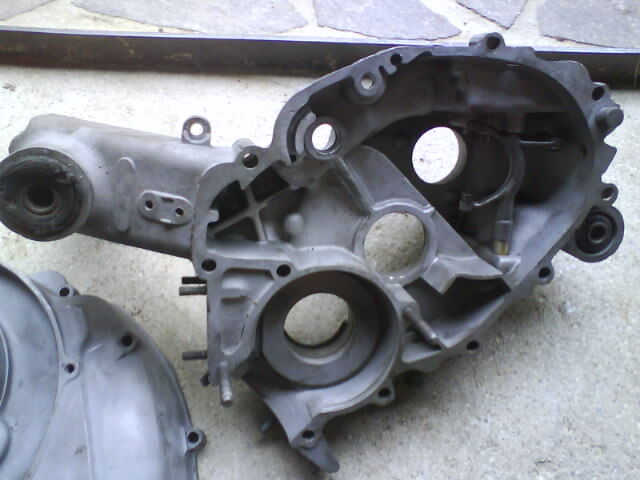

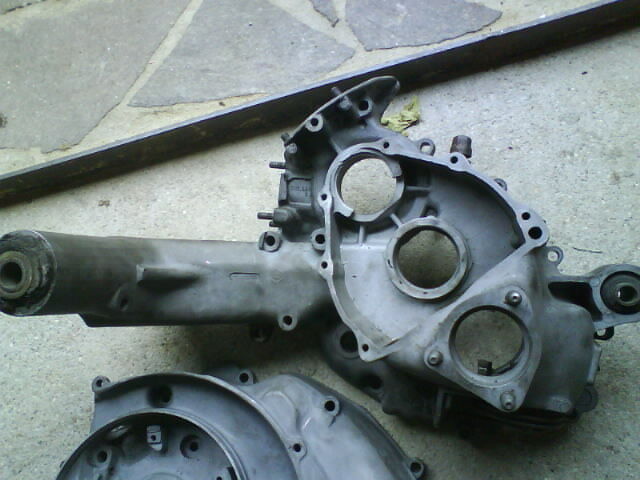

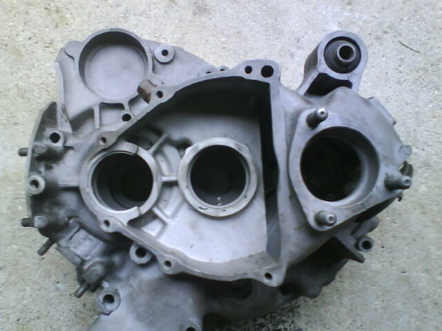

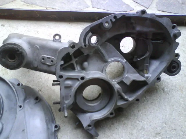

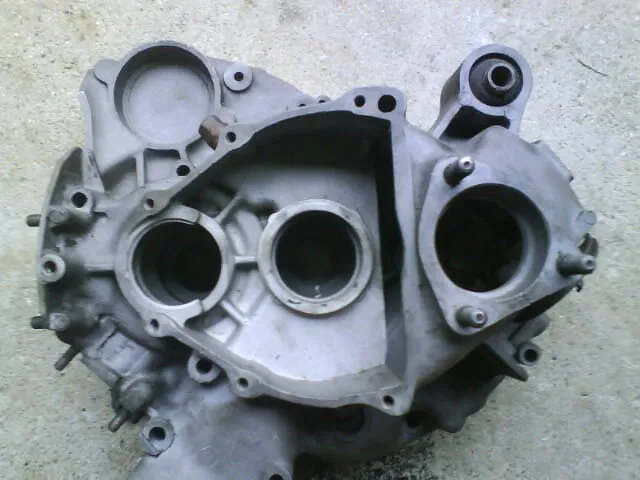

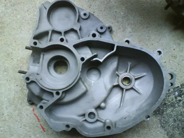

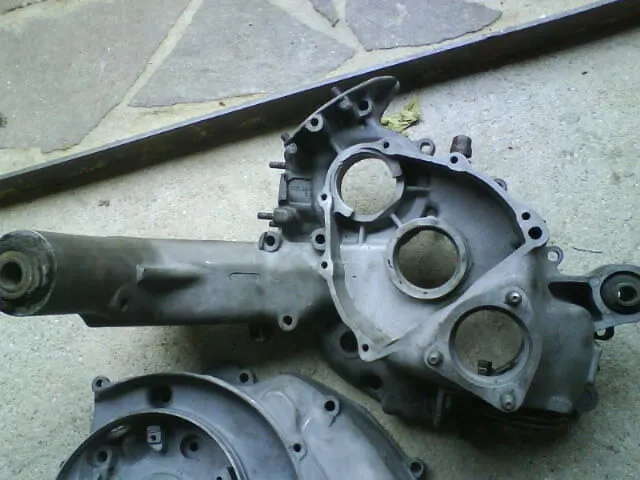

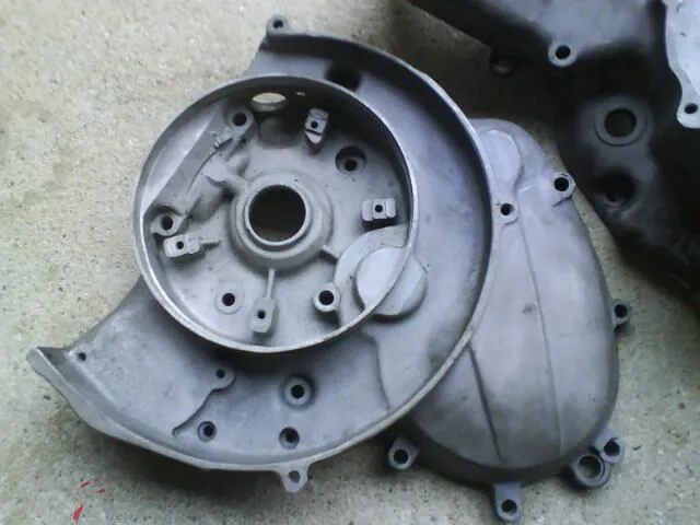

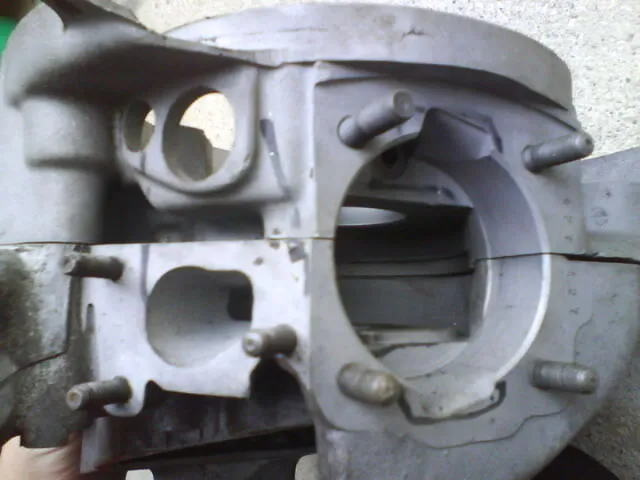

    Hello.
    Bin neu hier im Vespa-Tuning Bereich..
    Komme eiq. aus der 6-Gang Schalterszene & werd' jetzt auf mehr ccm umsteigen :D
    Für den Wiederaufbau müsste ich allerdings wissen welchen Motor ich habe..
    Das Fahrgestell is ne PK50.
    Ich habe 2 Motoren, einen "alten" & einen frisch Sandgestrahlten. :)
    Bis auf kleine Details sind sie fast identisch.
    Könnt ihr mir sagen welcher Motor das ist?.

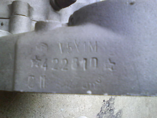

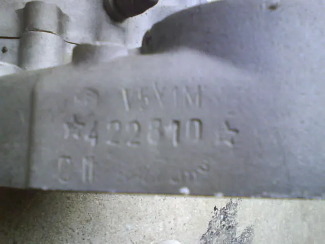

    Am besten guckst Du mal auf Scooterhelp.com. Da kannst Du die Motornummern dem Modell und dem Baujahr zuordnen.

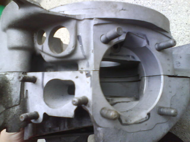

    Die gezeigten Hälften sollten von ner ganz normalen PK sein, wie dein Rahmen wohl auch. Ist ein 3-Loch ASS --> PK.
    Beste Grüße
    EDIT: V5X1M --> PK50

    danke für die schnellen antworten erstmal ;)
    "Nur" PK 50 oder was mit XL auch?
    Der 2. Motorblock hat nur 2 Schrauben beim ASS..
    Was ich als unterschied erkenne, ist dass beim sandgestrahlen Motor eine Vorrichtung für nen E-Starter ist.
    Möglich?
    mfg

    Ne, laut Scooterhelp n ganz normaler PK Motor. E-Starter kann sein, da die Gehäuse ja auch für andere Modelle genommen wurden. z.B. für E-Starter.

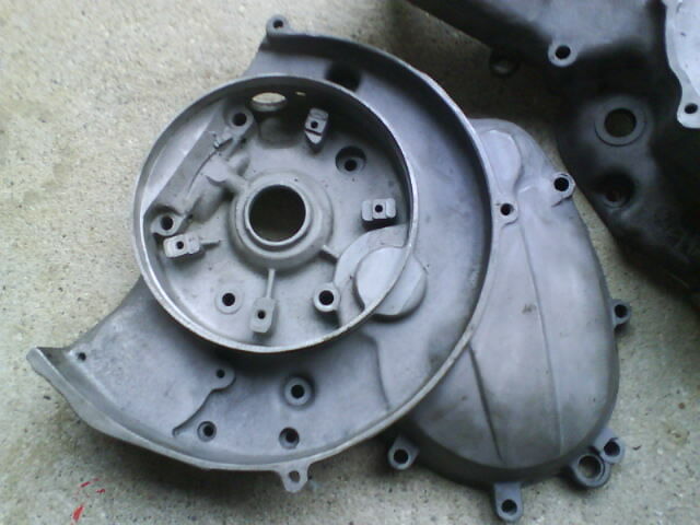

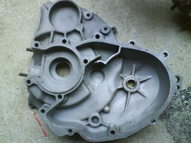

    Der Motor mit 3 Stehbolzen für den Ansaugstutzen ist ein PK 50 XL (1) bzw. PK 50 S Lusso Motor. Diese Motoren haben alle in der kleinen Motorhälfte die (nicht geöffnete) Vorbereitung für einen Elektrostarter. Wenn es ein Elestartmotor wäre, wäre der kreisrunde Teil offen und daneben Gewinde für die Montage gebohrt.

    Ist nicht von einer mit E-Starter da das Loch offen wäre, zudem ist er von der PK-XL2.

    Bist du dir mit XL 2 ganz sicher? Für mich sieht die Schaltung eher nach 2-Zug aus, kann aber auf dem Bild auch täuschen.
    Für den Topiceröffner: Wenn es unten am Motorblock 2 Bohrungen für Einstellschrauben für die Schaltzüge gibt, dann ist es ein PK 50 XL (1) bzw. PK 50 S Lusso Motor, wenn es nur eine Bohrung ohne Gewinde gibt, dann ist es ein PK 50 XL 2 Motor.

    Mit auf mehr ccm Umsteigen ist gemeint das ich von 70 - 80 ccm membrangesteuert auf > 100 ccm schlitzgesteuert umgsteige ;)
    Also das Loch für den E-Starter ist zu..
    Es sind 2 Löcher vorhanden für die Schaltung, wird mit 2 Bowdenzüge geschaltet :)
    Was ist der Unterschied zwischen PK 50 XL (1) & PK 50 S Lusso Motor?.
    Kann ich die Teile einfach für den XL Motor bestellen?.
    mfg
    • November 8, 2009 at 11:38
    Es gibt keinen Unterschied zwischen den beiden Motoren, in der PK 50 S Lusso war bereits der gleiche Motortyp wie im Nachfolgemodell PK 50 XL (1) verbaut.
