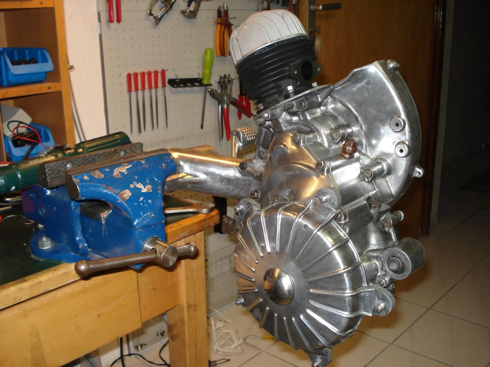

ich hab den sichtbaren Teil poliert.
Den Rest mit Drahtbürste und Handarbeit sauber gemacht. -
die arbeit habe ich heute auch schon bewundert... -
